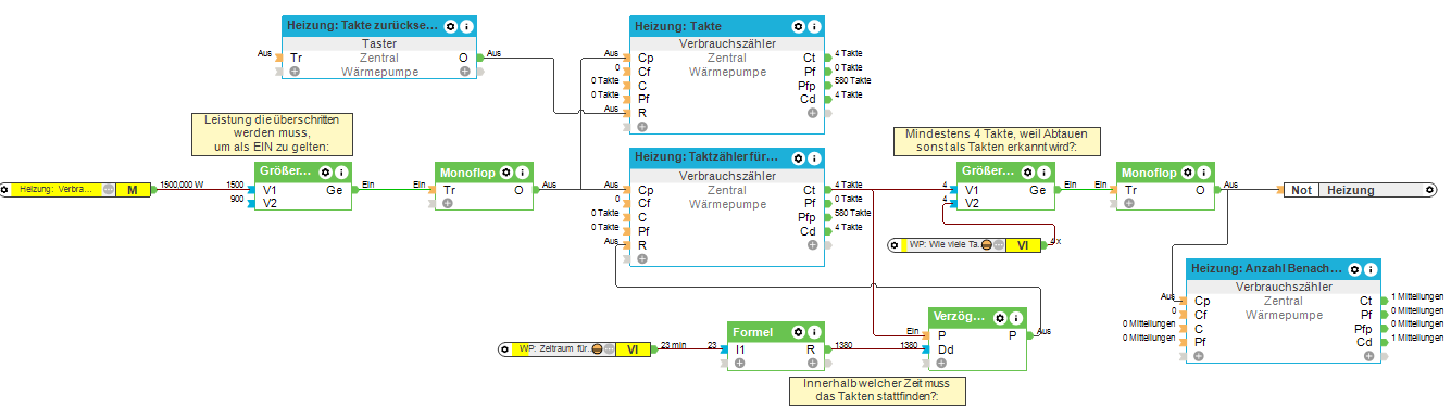

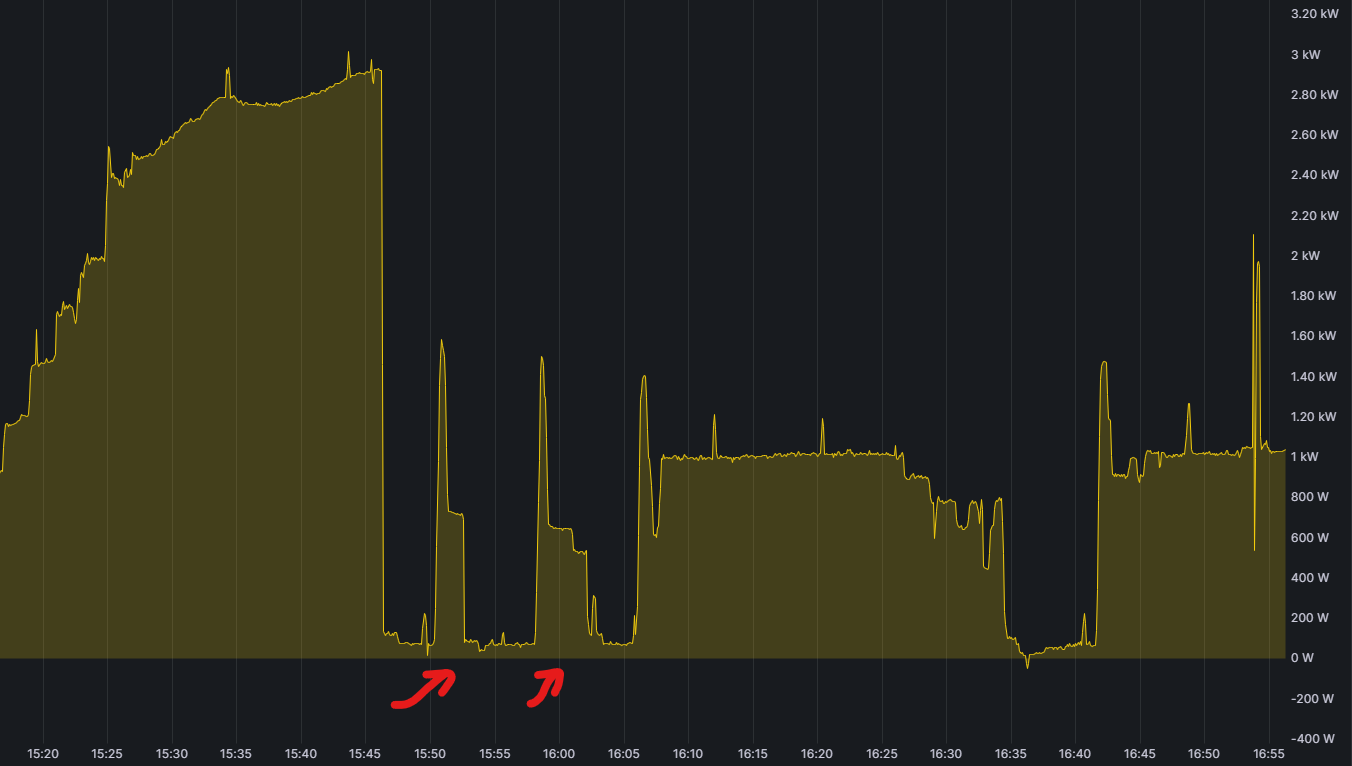

    hat jemand eine schöne Idee, für eine Logik, um ein Takten zu erkennen?
    Meine Wärmepumpe kommt manchmal ins takten und ich will das im ersten Schritt erkennen können.
    Dafür beobachte ich die Leistungsaufnahme.
    Kriterium wäre dann z.B. wenn der Wert innerhalb 7 min wieder auf den ursprünglichen Wert zurückgeht und die Änderung größer als 1000 W war.

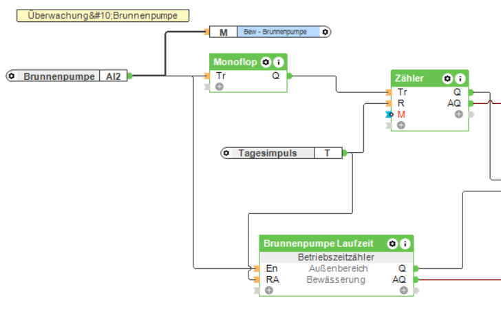

      Ich überwache die Laufzeit und die EInschalthäufigkeit einer Brunnenpumpe und nutze dazu einen "Zähler"-Baustein für die Einschalthäufigkeit und einen "Betriebszeit"-Zähler für die Einschaltdauer. Bei mir werden die Bausteine täglich zurückgesetzt, dass kannst Du aber auch minütlich, stündlich, oder wie auch immer machen.
      Hinten dran hängen dann bei Überschreiten von definierten Grenzen entsprechende Mail-/Notify-Bausteine.
      Klicke auf die Grafik für eine vergrößerte Ansicht  Name: image.png Ansichten: 0 Größe: 49,8 KB ID: 424095

        Danke für die Mühe!
        Mir ist jetzt der Verbrauchszähler in die Hände gefallen, den nutze ich dann ähnlich.
        Es wird noch bisschen Feintuning nötig sein, aber ein Grundgerüst steht.
