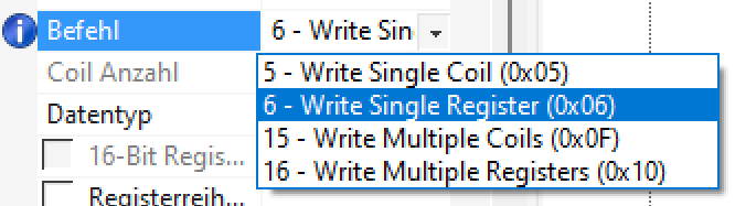

        Hallo fec! Danke für deinen Beitrag. Ich habe einen Sungrow mit einer Pylontech Batterie. Leider schaffe ich es nicht die Register 13051 zu beschreiben. Möchte über den Spotpreisoptimierer die Batterie zu den günstigsten Zeiten laden. Welchen Befehl (5-6-15-16) muss ich nehmen das ich den Wert 170 (0xAA) und/oder 187 (0xBB) eintragen kann? Bin da anscheinend noch nicht affin genug... Danke!

          Hallo CStadt80.
          Der Befehl sollte "6-Write Single Register" sein, Datentyp: 16-bit unsigned integer.

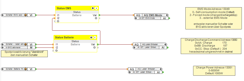

            Hallo CStadt80,
            ich habe auch die "6" gewählt in meiner Config. Aber der 13051 ist doch für die Amperevorgabe, oder?
            So sieht bei mir der Charge/Discharge Befehl aus:
            Charge Discharge Command Adresse 13050
            0xAA: Charge 170
            0xBB: Discharge 187
            0xCC: Stop (Default ) 204
            hexadezimal umgerechnet in dezimal
            • fec
              • 13.03.2021
              • 123

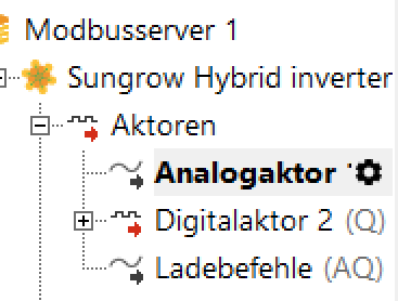

              so sieht bei mir die Batteriesteuerung aus:
Ansichten: 302
Größe: 47,7 KB
