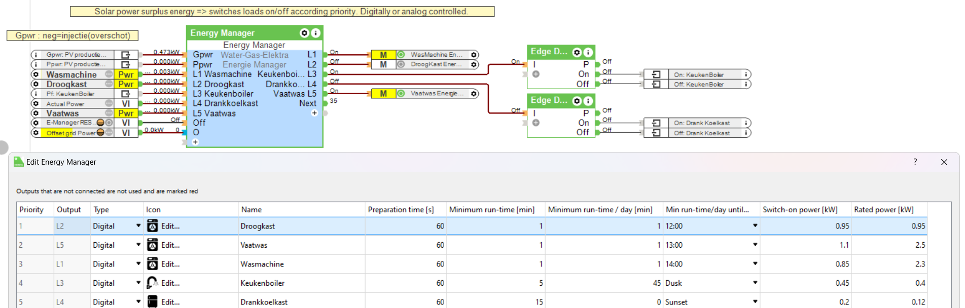

    Letzte Nacht (ca. 5:30 Uhr) hat sich der "MS Go rev.1" ohne ersichtlichen grund neu gestartet.
    Es ist schon Wochen her, seitdem ich etwas in der konfiguration geändert habe.​
    Heute Abend ist mir aufgefallen, dass einige geräte, abhängig von der "Energiemanager", noch aktiv waren.
    Geräte, die normalerweise mit überschüssiger Solarenergie betrieben werden.
    Ich habe keine Ahnung, woran das liegen könnte.
    Hat jemand anderes dieses Problem auch schon einmal gehabt?
    Siehe den untenstehenden screenshot,
    Es gibt 0 kW 'Ppwr (produktionsleistung), und dennoch schaltet das 'Energiemanagement'-Modul einige Geräte ein.
    Selbst nach einem reset werden die geräte wieder eingeschaltet.
    Gleiches passiert sogar, wenn der Offset negativ gemacht wird.
    Klicke auf die Grafik für eine vergrößerte Ansicht  Name: image.png Ansichten: 0 Größe: 258,7 KB ID: 424368​​​
    EDIT:
    Missverständnis erkannt.
    Lasten werden nur abgeschaltet, wenn
    Netzstromverbrauch > (Nennleistung - Einschaltleistung)
    Ich habe einfach in den letzten Wochen nie darauf geachtet, dass abends ein Gerät eingeschaltet blieb.
