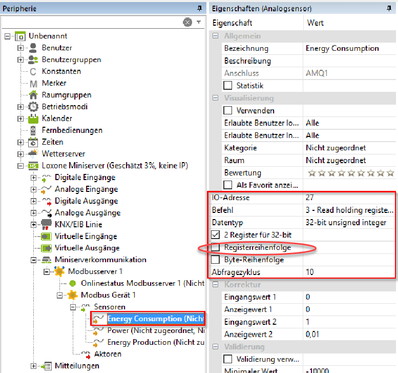

    ich muss auf Grund technischer Gegebenheiten von einem TCP Modbus-fähigen Gerät mit einer einzigen Abfrage eine "Reihenfolge" von 16 Bit Registern auslesen anstatt einzelner Register. Im meinem konkreten Fall heißt das, ich möchte 4 aufeinander folgende Blöcke á 20 16-Bit Register (=160 Bytes) mit einem Auslesevorgang auslesen. Loxone bietet dazu die Möglichkeit, siehe unten.
    Meine Frage(n): In welcher Form übergibt mir Loxone diese Registerreihenfolge? Als Text-String?
    Danach möchte ich einzelne Register aus dieser Registerreihenfolge herauslesen. Wie mache ich das? z.B. ich möchte danach den Wert des 5. und des 25. 16-Bit Registers wissen. Wie geht das?
    Hat jemand eine Idee?

    Hallo, wäre praktisch wenn dies den wirklich ginge was du dir vorstellst.
    Du kannst jedoch nur einen Wert lesen , als 16, 32 oder 64 Bit Wert. Das was du markiert hast dient dann dazu HighWord/LowWord zu swappen
    Das ergbnis ist dann ein entsprechender Analogwert

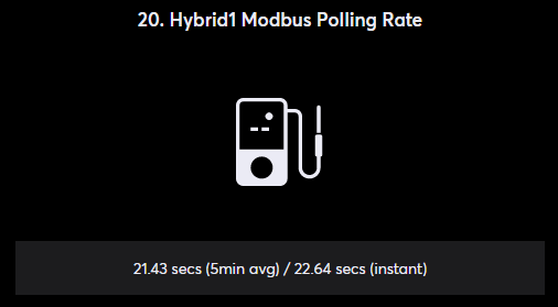

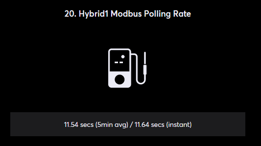

                  I offer the following observations regarding Modbus polling. Please excuse the English, but sometimes I don't trust the Translator.
                  I have logic that measures the update rate of Modbus polling of a Fronius inverter -
                  Klicke auf die Grafik für eine vergrößerte Ansicht  Name: Polling Rate at 400ms.png Ansichten: 0 Größe: 10,6 KB ID: 424991
                  Through trial and error, I've established that 400ms is the shortest Timeout value I can set in the Loxone Config before errors are generated. I have 21 sensors being polled at 10 second intervals. 21 x 400ms = 8.4 seconds.
                  The real update rate averages 11.5 seconds despite the Polling cycle being set at 10 seconds. Loxone appears to attempt to meet the update rate, but with too many sensors, it simply starts the sequence again when the polling sequence of 21 sensors is complete. There appears to be an overhead in polling time between the 'theoretical' best case of 8.4 seconds and the reality of 11.5 seconds.
                  The only method to improve polling rate towards 10 seconds is to reduce the number of sensors. I have already exhausted optimisation of Timeout.

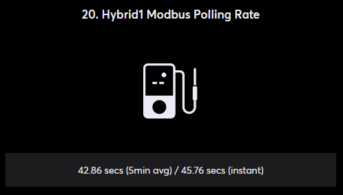

                  This has halved the polling rate (or doubled the timeframe for a given sensor update). 21 sensors x 1000ms = 21 seconds. This is placing far less demand on the Fronius inverter at the expense of update frequency in Loxone.
                  Lastly, Timeout is adjusted to 2000ms with no other changes (21 x 2000ms = 42 seconds) -
                  Klicke auf die Grafik für eine vergrößerte Ansicht  Name: Polling Rate at 2000ms.png Ansichten: 0 Größe: 10,8 KB ID: 424993
                  This is a further commensurate reduction in polling rate with less demand placed on the Fronius inverter. The Timeout 'bulks-out' the ability to get through the full 21 sensors in a timely fashion.

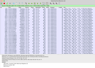

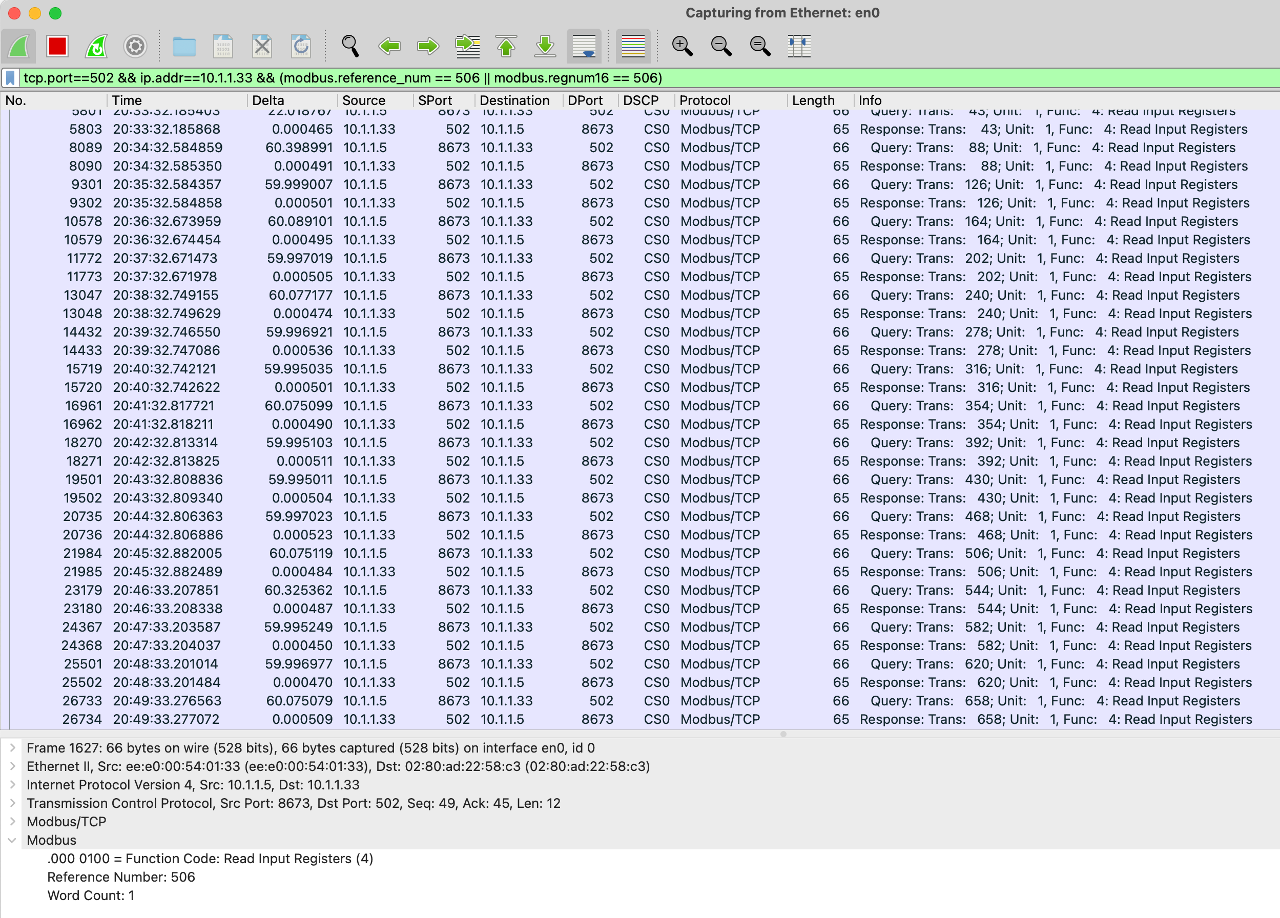

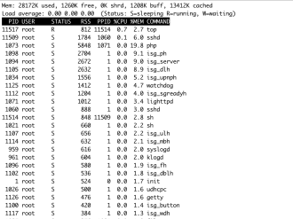

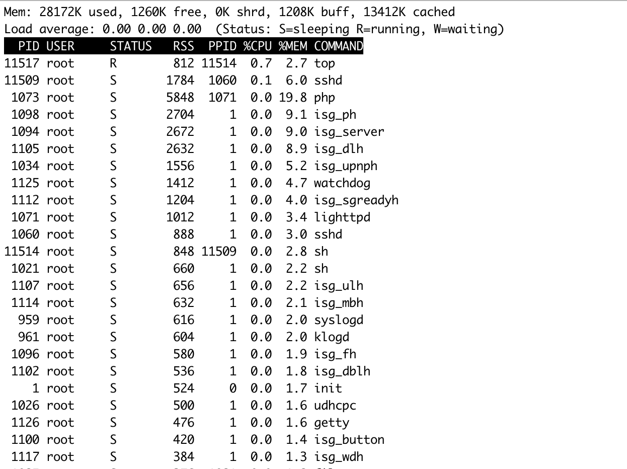

                      Hi Tico,
                      it is interesting that the timeout value looks to have an impact on the polling cycle. The timeout value in Loxone for my heat pump is 100 ms and I'm polling about 38 parameters every 60 seconds. I had a look on the Modbus communication between my MS (10.1.1.5) and a heat pump, a Stiebel Eltron ISGweb (a 10 year old linux based control unit that is binary compatible with a Raspberry PI):
Name: Bildschirmfoto 2024-03-01 um 20.50.18.png
Ansichten: 1720
Größe: 960,8 KB
                      I added a column "delta" to display the delta time between this frame an the previous one that is displayed. It looks that this device is able to answer all Modbus requests within about 0,5 ms. Loxone is not that accurate with the polling cycle, but it's more to 60 than to 60,1 seconds. The polling does not affect the cpu of the ISGweb:
Name: Bildschirmfoto 2024-03-01 um 20.58.34.png
Ansichten: 1547
Größe: 165,8 KB
                      The load for the modbus server (isg_mbh) is about 0%.
