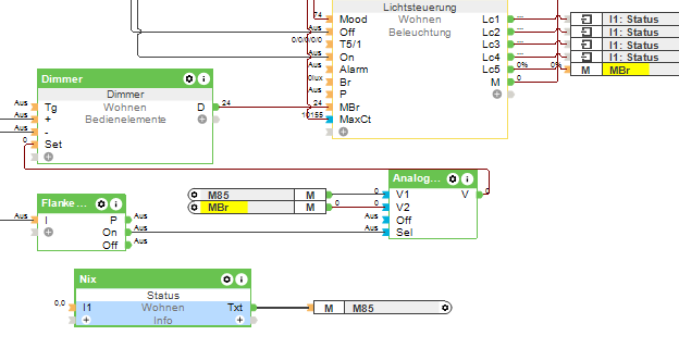

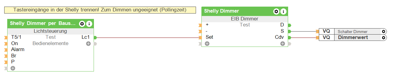

    Will mir jemand helfen die richtigen Bausteine für folgendes Szenario zu finden?
    Ich will die Lichtsteuerung um eine Dimmfunktion ergänzen und dies über den MBr Eingang der Lichtsteuerung.
    Dazu habe ich vor den MBr Eingang einen Dimmer Baustein gesetzt, das funktioniert soweit.
    Die schwierigere Aufgabe ist es nun die Master Helligkeit in der App mit dem MBr Eingang der Lichtsteuerung zu synchronisieren um Sprünge zwischen der Tastenbedienung und der App Bedienung zu vermeiden. Ich hab da schon einiges probiert, die aktuell erfolgsversprechende Logic scheint mir den Set Eingang des Dimmers mit Beginn des Dimmens mit dem einem "gefaktem" MBr Wert kurz zu setzen. Das funktioniert jedoch bisweilen nur hälftig. Der Wert wird zwar kurz gesetzt, kurz danach aber auf 0 gesetzt da ich bisweilen nicht herausgefunden habe wie ich im Wechsel den MBr Wert und NICHTS an den Set Eingang des Dimmers bekomme. Hat jemand eine Idee wie ich das Lösen kann?

      Lieber Alex,
      eider geht Deine Antwort nicht auf meine Frage ein. Hätte Loxone eine eine Lichtsteuerung die kombiniert Dimmen und Mooden kann müßte ich das nicht selbst hinfummeln.
      Es geht ja, und meine Frage bezieht sich nur auf den Set Eingang des Dimmer Bausteins, und zwar wie ich diesen zwischen einem analogen Wert und NICHTS (nicht 0) toggeln kann.
      LG Niels

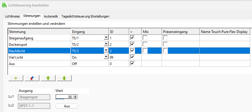

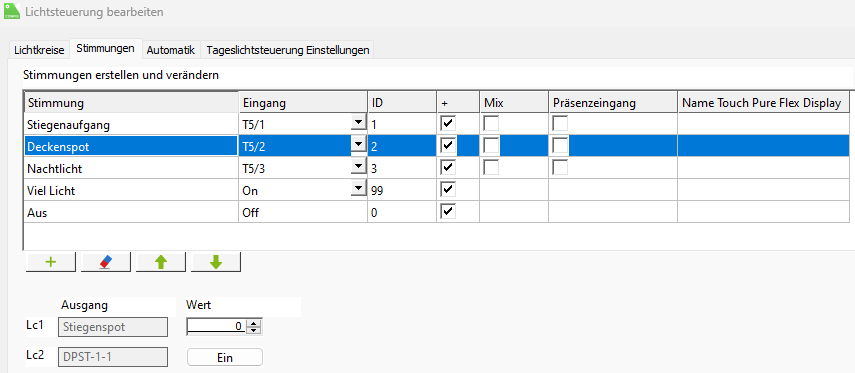

        Von welchen Sprüngen schreibst du da?
        Jede Bedienung per Taster sollte in der Visu nachgezogen werden wenn du alles im Baustein machst.
        Hier sind die Stiegenspots auf 0
        Klicke auf die Grafik für eine vergrößerte Ansicht  Name: image.png Ansichten: 0 Größe: 19,2 KB ID: 425278
        und hier auf 50%
        Klicke auf die Grafik für eine vergrößerte Ansicht  Name: image.png Ansichten: 0 Größe: 19,6 KB ID: 425279
        was ist "mooden"?
        was ist das für ein Dimmer der "nichts" braucht?
        würde eher den Ausgang anders definieren falls der einen zusätzlichen AUS Kanal hat:​
        Klicke auf die Grafik für eine vergrößerte Ansicht  Name: image.png Ansichten: 0 Größe: 27,4 KB ID: 425280
        Was spricht dagegen die Scenen mit dem benötigten Wert zu definieren und per T5/x zu aktivieren?

          Hallo Alex,
          in meinem Szenario fungiert der Dimmer als Ansteuerung des MBr Eingangs der Lichtsteuerung zur Gesamtdimmung ganzer Szenen. Bei mir zieht der MBr Eingang die Master Helligkeit in der App nach. Die +- Eingänge des Dimmers sind direkt mit meinen KNX Tastern verbunden. Das funktioniert. Der Dimmer benötigt direkt vor dem hoch oder runterregeln den aktuellen "Master Helligkeit" Wert aus der App falls dieser in der App geändert wurde. Ist der MBr Wert aus der App z.B. auf 75 und im Dimmer steht er auf 30, dann würde beim Beginn des Dimmens schlagartig der Wert am MBr Eingang von 75 auf 30 gesetzt. Das ist der Sprung den ich durch Setzen des Set Eingangs auf den MBr vermeiden will. Das klappt eigentlich auch, nur das nach dem setzen des set Eingangs Schwierigkeiten habe den Set Eingang so freizugeben dass er keinen Wert (NICHTS) verwendet. Wenn der Set Eingang 0 sieht regelt er den Dimmer auf 0 was ich ja nicht haben will.
          er Vorgang soll sein: Ich starte das Dimmen per Taster, der MBr Analogwert wird nur kurz (kurz um eine Rückkopplung zu vermeiden) an Set gelegt und dann von diesem Wert aus relativ weitergedimmt (+-). Nur wenn am Set Eingang NICHTS anliegt dimmt er von dem vorher angelegtem Wert aus. Ich hoffe sehr das war nun verständlich.

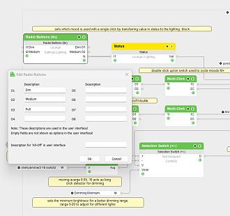

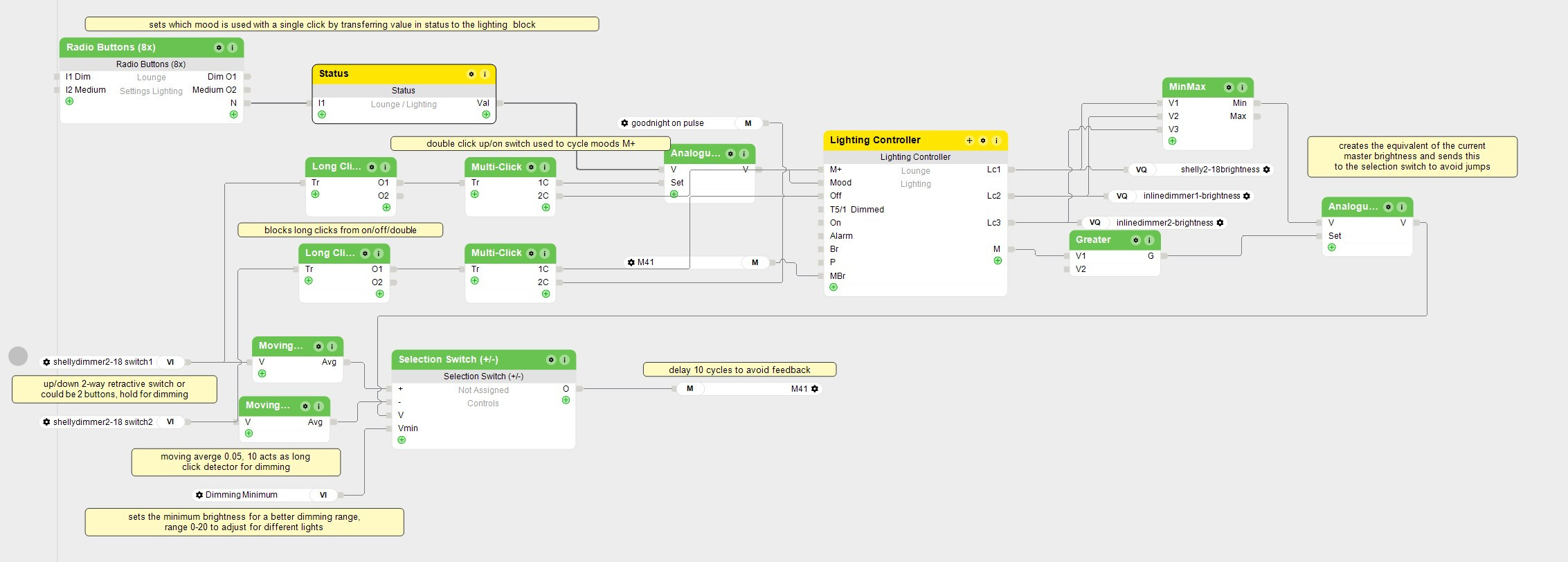

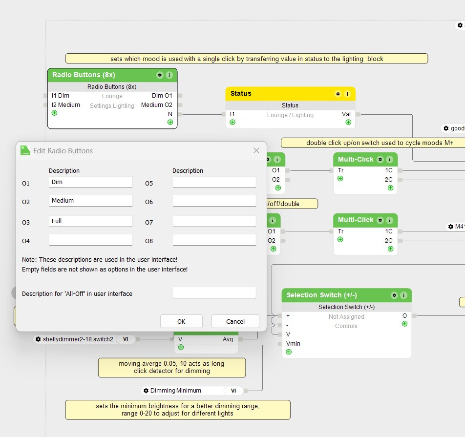

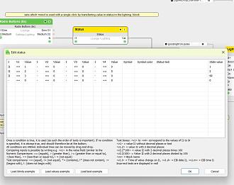

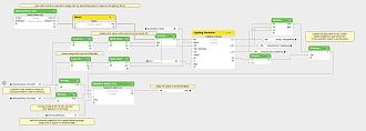

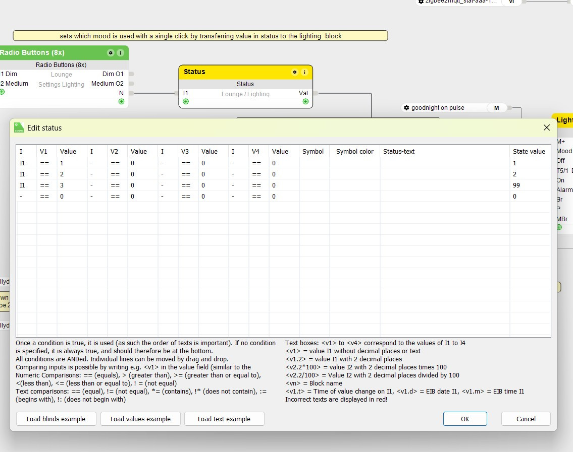

                  heres my version with modules to create the MBr output equivalent
Ansichten: 117
Größe: 150,6 KB
ID: 472842 Klicke auf die Grafik für eine vergrößerte Ansicht
Name: mood value to send.jpg
Ansichten: 125
Größe: 216,9 KB
ID: 472843 Klicke auf die Grafik für eine vergrößerte Ansicht
Name: whole circuit.jpg
Ansichten: 106
Größe: 233,4 KB

                    That's a really interesting approach! Thank you for sharing your thoughts.
                    I certainly appreciate the cleverness of this logic, but I do wonder if it might become a little complex to maintain over the long run. That's my main concern as I try to wrap my head around it.
                    I actually developed a slightly different solution for my setup. I decided to use the wall switch just for the basics: controlling the brightness and turning the light on or off. I handle all the other settings, like temperature and color, through the app, which then sends its data to a separate output. The main downside of my method is that each light needs two dedicated outputs, and that MBr can't be used (because the Br value of RGB outputs needs to stay at 100% all the time), but the trade-off is that the logic is quite straightforward and easy to manage later on.
                    I originally found your post because I was trying to achieve the same thing—using just one output for my RGB light. I quickly realized the challenge you faced: the RGB output in LiCo changes the Hue colors on a long click instead of providing the smooth 0-100% dimming control you get with a standard dimmer. Ultimately, while your solution solves the single-output problem, I personally think implementing and maintaining this specific logic would be a lot tougher for my needs.
                    Thanks again for sharing your work; it definitely gives me something to think about!
