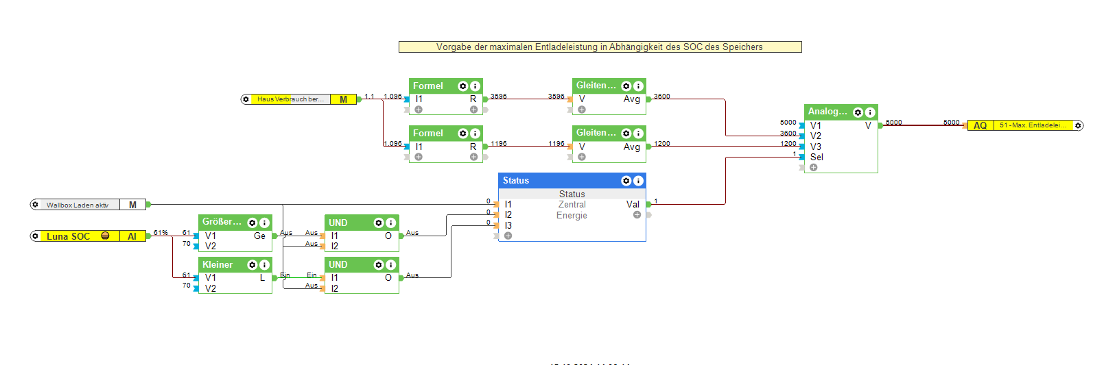

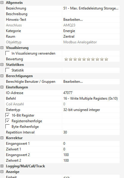

        Ja ich bin hier tatsächlich weitergekommen und es funktioniert auch sehr gut. Nachdem ich mehrere Modbus Dokumente von Huawei durchgelesen hatte habe ich das passende Register für die max. Entladeleistung gefunden. Das wäre in meinem Fall das Register 47077.
        Mit einer Logik anhand des aktuellen SOC lege ich fest, bis zu welchem Speicherstand ich wie viel Leistung für die Wallbox freigebe. Ich sende den Wert eben dauerhaft in einem 30 Sekunden Abstand weil es manchmal beim ersten versenden nicht gleich übertragen wird. Klicke auf die Grafik für eine vergrößerte AnsichtName: Screenshot 2024-10-15 140829.pngAnsichten: 0Größe: 24,5 KBID: 443861

          Natürlich wäre hier auch die Logik, die du im Status Baustein zu stehen hast, zu sehen schön...
          oder auch was du in der Formel berechnest
          LG aus Berlin

            Nach meiner Ansicht muss die Logik gar nicht so kompliziert sein. Wenn es nur darum geht, dass der Speicher durch den Ladevorgang nicht komplett geleert wird und
            Dein durchschnittlicher Hausverbrauch ungefähr 400W ist, dann würde ich die maximale Entladeleistung während des Ladevorgangs auf diesen Wert begrenzen. Mir ist der Sinn der Logik nicht klar, dass eine WP, Herd etc. den Speicher leeren darf, das Auto aber nicht.
            Sofern Du tagsüber Dein Auto nicht laden konntest, weil Du unterwegs warst und einen Teil der Energie aus dem Speicher in das Auto laden möchtest, dann könntest Du mit einem Schwellwert (für SoC) arbeiten, d.h. die Entladeleistung erst bei diesem Wert reduzieren.
            P.S.: Pidi281 die Logik könntest Du vereinfachen, denn der Status kann direkt einen Input (SoC) mit einem Wert (70) vergleichen. Wenn Du das nicht möchtest, weil Du z.B. über einen virtuellen Input (Schieber) den Wert in der App änderbar haben möchtest, dann könntest Du Dir zumindest einen der beiden Vergleicher-Bausteine und anschließendes UND sparen - SoC ist entweder größer oder kleiner als 70, d.h. entweder ist I2=1 und I3=0 oder umgekehrt (genau 70 kann entfallen). Da der Status jede Zeile einzeln prüft, kannst Du auch den UND-Baustein sparen, also
            I1=0, dann 1 ausgeben
            I1=1 und I2=1 (Laden aktiv und SoC > z.B. 70), dann 2
            I1=1 und I2=0 (Laden aktiv und SoC <= 70) dann 3 (die Bedingungen können auch entfallen, weil die letzte Zeile verwendet wird, wenn keine vorherige Zeile zutrifft)

              Spion: Die Formel ist sehr einfach gehalten. Ich addiere zu meinem berechneten Hausverbrauch die Leistung dazu, die ich zum Entladen meines Speichers dazugeben möchte. Mit dem Analogwahlschalter gebe ich die unterschiedlichen Werte an den Speicher raus. Und mit den Vergleichern sage ich nur bis zu welchem Wert ich das tun möchte.
              Jan W.: Der Schwellwert ist ja hier mit drin. Ich gebe z.B. bis 70% SoC reduzierte Leistung ins Laden des Auto frei, danach nicht mehr.
              Der Sinn der Logik ist ganz einfach, aus Energietechnischer Sicht macht es keinen Sinn einen Speicher mit einem Speicher (E-Auto) zu laden. Ich habe hier nämlich auf beiden Seiten einen Verlust beim laden/entladen. Zusätzlich verringert sich die Lebensdauer eines HV-Speichers exponentiell wenn über lange Zeit mit einem hohen Strom entladen oder geladen wird. Da ich das E-Auto eher als Speicher sehe und nicht als Verbraucher, reduziere ich das.
