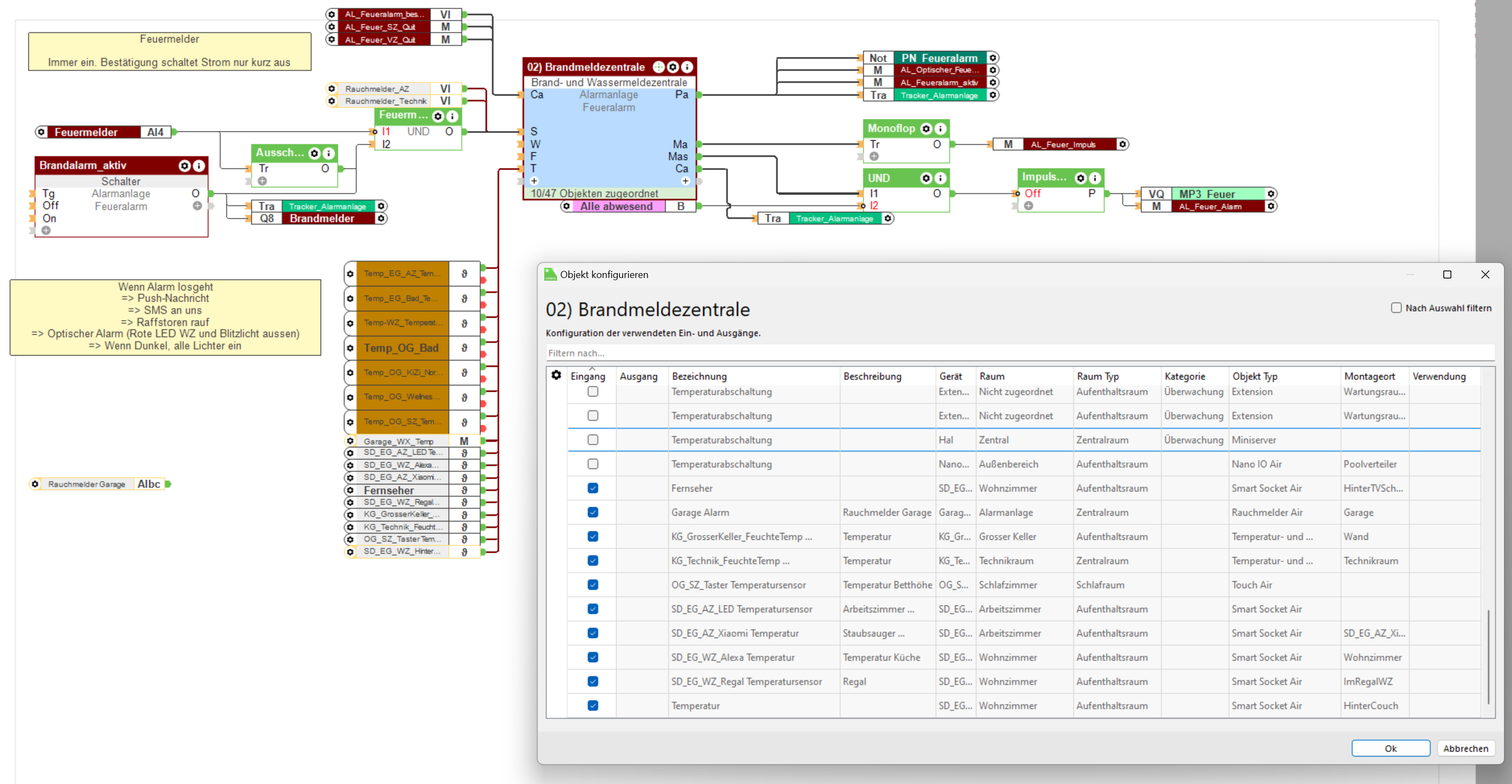

    Servus an Alle!
    Seit ein paar Monaten passiert bei mir im Abstand von mehreren Wochen folgendes:
    Der 1-Wire Temperatursensor im Schlafzimmer sendet einmalig für ein paar Sekunden einen falschen Wert (zB 62°) und anschließend triggert sofort der Feueralarm. Danach ist wieder mehrere Wochen ruhe. Verkabelung habe ich überprüft, daher denke ich, dass der Sensor kaputt ist.
    Es sind noch ein paar Tage, bis der neue Sensor ankommt und ich möchte auch in Zukunft verhindern, dass ein kurzer Mess-Fehler den Brandalarm triggert. (Letzens um 4 in der Früh war der WAF nicht besonders hoch..)
    Wie wäre eurer Meinung nach der beste Weg, soetwas auszufiltern? Mittelwert?
    Danke & LG
    • 5079
    Bei binären Signalen nehme ich eine Einschalt-Verzögerung. HIer würde ich einen gleitenden Mittelwert versuchen...
    • RiverRaid
      RiverRaid kommentierte
      Danke,werde ich versuchen!
