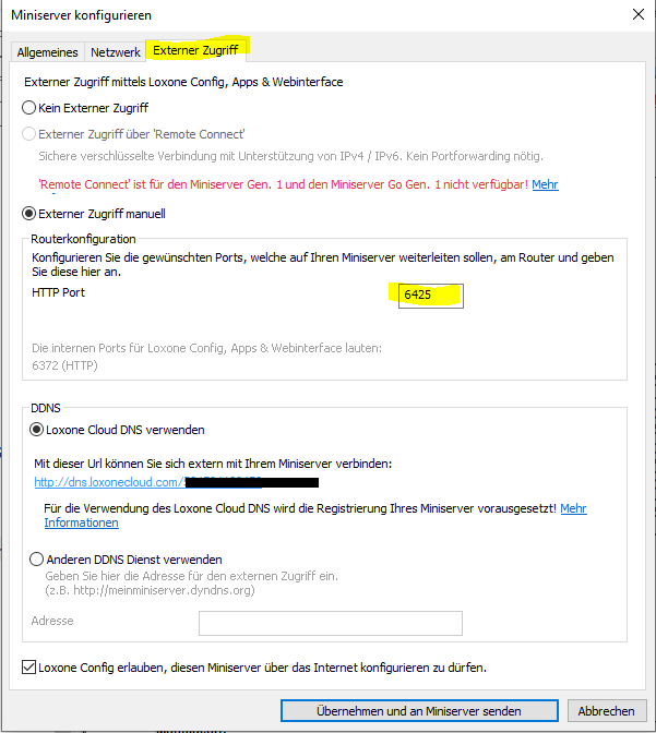

                  Hier mal zwei Screenshots meiner aktuellen Konfiguration:
                  Bild 1: In der Config habe ich unter "Miniserver konfigurieren" den Port 6425 vergeben

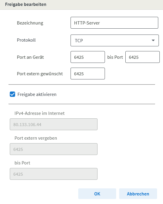

                  Bild 2: In der Fritzbox 5590 habe ich diesen Port freigegeben
                  wenn ich auf canyouseeme.org diesen Port angebe ist er nicht erreichbar (timeout).
                  Habe ich hier irgendwas falsch gemacht?

                    Sieht erstmal richtig aus, der Port in der Freigabe sollte auch der sein, der in der Config angegeben ist.

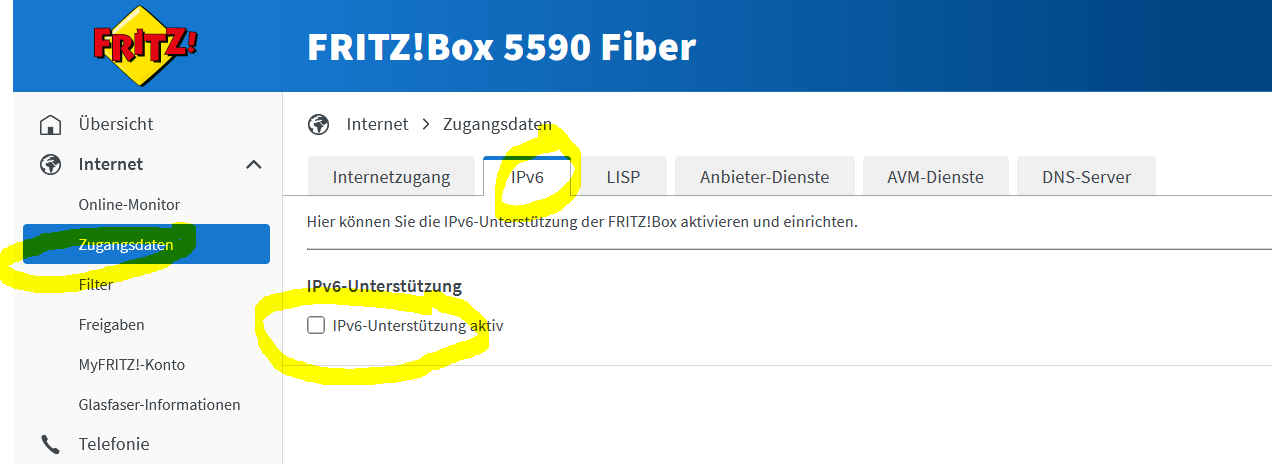

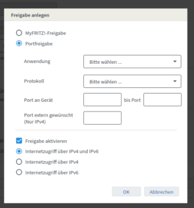

                    Was mir aber gerade noch eingefallen ist: ich hatte auch schon mal das Problem, dass ich nicht raufgekommen bin, nachdem ich die Freigabe eingerichtet habe. Mein Fehler war, dass ich die Freigabe für IPv4 und IPv6 eingestellt habe. Nachdem ich den Haken gesetzt habe bei "Internetzugriff über IPv4", hat es funktioniert.
                    Habe dir mal einen Screenshot von einer anderen Webseite rangehangen, damit du sehen kannst welches Fenster ich meine.

                      Und über welchen Port verbindest du dich auf den Miniserver?
                      Ich denke bei "Port an Gerät" müsste der Port stehen, auf den du dich mittels Config draufschaltest.

                        Ich breche ins Essen... es funktioniert wieder. Dein Tipp mit der Deaktivierung der IPv6 Unterstützung ist Gold wert!
                        Habe die IPv6 Unterstützung nun deaktiviert, keine Ahnung welche Konsequenzen das in anderen Bereichen haben kann... mal sehen.

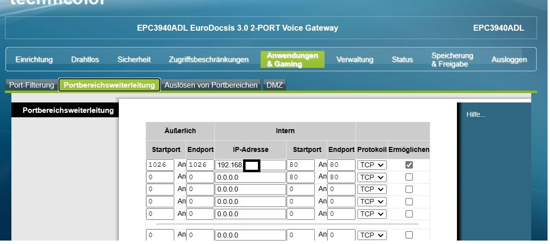

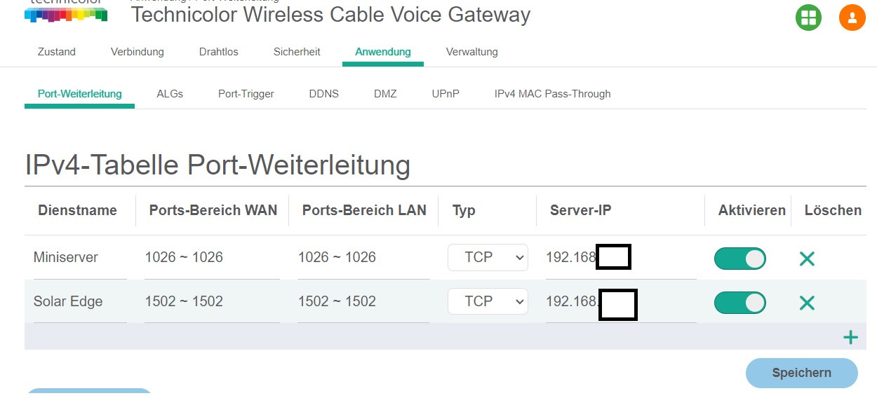

                          Habe leider seit gestern das selbe problem, anbieter ist die salzburg ag. hatte vorher das technicolor EP3940ADL Modem dieses wurde getauscht aufgrund umstieg des tarifes, kein glasfaser. habe nun das technicolor CGA4236. bis zum tausch hat alles einwandfrei funktioniert, nun komm ich vom lte netz gar nicht mehr auf die anlage.
                          hat jemand eine idee? salzburg ag ist dafür nicht zuständig und loxone kann mir bei der router einstellung auch nicht weiter helfen. im alten modem war was von intern und extern gestanden wo ich den port der auch im miniserver hinterlegt ist eingetragen habe und eben die ziel ip. beim neuen steht nun was von wan port und lan port...
                          ich komm nicht weiter, auf das alte modem kann ich leider auch nicht mehr zugreifen komischerweise wenn ich mich mim laptop direkt mit kabel draufhänge.
                          bild 1 is das neue
                          bild 2 is das alte wo tadellos funktioniert hat

                            Beim alten hattest du für Port LAN den Port 80 drin. Im neuen hast du da 1026 eingetragen.
