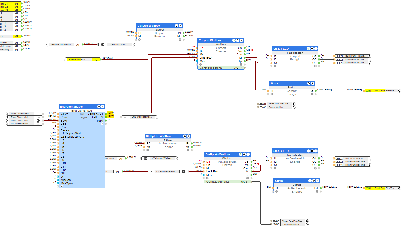

    Hallo, wir haben 2 Loxone Tree Wallboxen. Diese sind über den Energiemanage eingebunden. Jeweils an Position 1 und 2.
    Es gab einen Überschuss von 4,6 kW. Das Auto war an Wallbox 2 Angeschlossen. Allerdings wurde der Überschuss für Wallbox 1 freigegeben.
    Ergebnis war, dass das Auto an Wallbox 2 nicht geladen worden ist.
    Habt Ihr eine Idee was ich machen kann?

    Du musst aufjedenfall an L1 und L2 vom Energiemanager die Aktuelle Ladeleistung von jeder Wallbox anschließen.
    dann gibt es ja auch noch den Wallboxmanager Baustein für mehrere Wallboxen, damit hab ich aber selber noch nicht gearbeitet.

      Dütt Dank dir vielmals. Mir war nicht klar, dass ich das noch machen muß. Ich teste mal und berichte, ob ich das beschriebene Verhalten noch weiter habe.

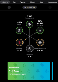

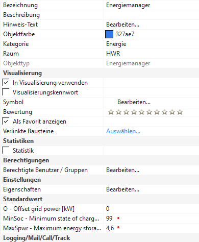

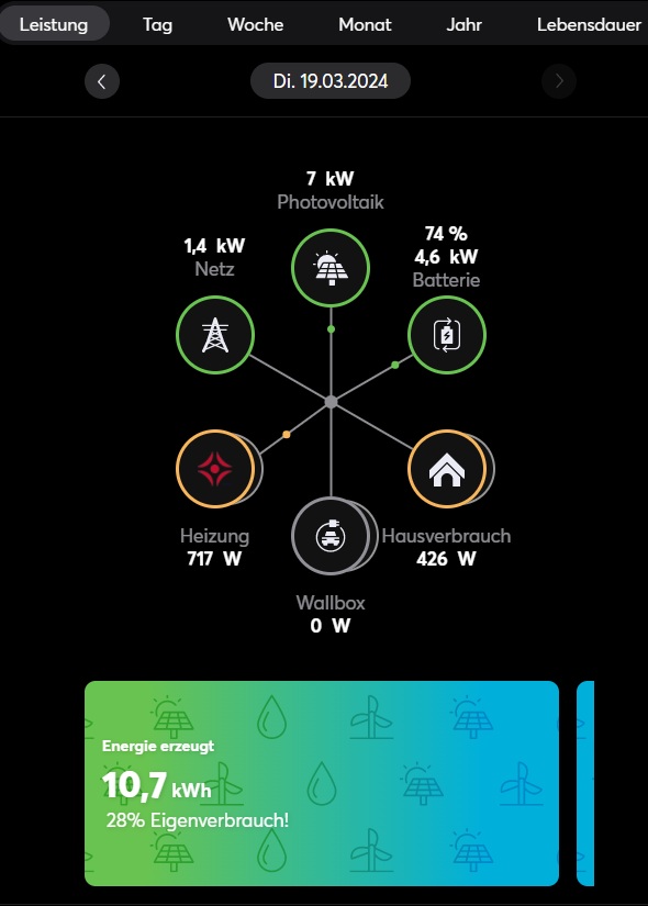

      Mein Speicher kann max. mit 4,6 kw geladen werden. Nach meinem Verständnis müßte das angesteckte Auto doch bei Überschuss (also alles was oberhalb von diesen 4,6 kw vorhanden ist) geladen werden. Leider passiert das so nicht. Nur wenn die Batterie voll ist, wird das Laden gestartet. Ich habe folgende Einstellung getätigt:

        Der EM muss wissen wie viel Leistung wirklich von den einzelnen Geräten genutzt wird, nur so kann er sauber den max. Eigenverbrauch berechnen.
        Er gibt erst Prio 1 die Leistung, wenn die innerhalb der Vorbereitungszeit keine oder nur eine geringere Leistung abruft als vorhanden wird Prio 2 dazu genommen usw.
        Deswegen muss an L1,L2... eine Rückgabe der wirklichen Leistung stehen.
        Man kann auch den Eingang Digital setzten, dann muss nur eine 0/1 zurück gegeben werden ob das Gerät ein ist und Leistung abzieht, die muss aber dann Fix sein.

          Zudem ist am Recalc beim EM nichts angeschlossen, das könnte man noch durch einen Impuls triggern, damit der EM schneller weiß, wie viel aktuelle Leistung zur Verfügung steht und diese dann verteilen kann usw.
          Ich persönlich würde aber genau dieses Szenario mit dem Wallbox Manager mal versuchen - der ist ja eigentlich dafür gemacht.

            kurzes feedback von meiner Seite.
            Das Anhängen von L1 und L2 hat geholfen. Auto wurde jetzt auch an Wallbox 2 geladen.

            1.
            Du muss den Wert "O - Offset Gird Power" so einstellen das nicht jede kleine Schwankung eine Rolle spielt.
            (Bei mir ist der beste Wert -0,25kWh, also 250W die immer abgeliefert werden sollen).
