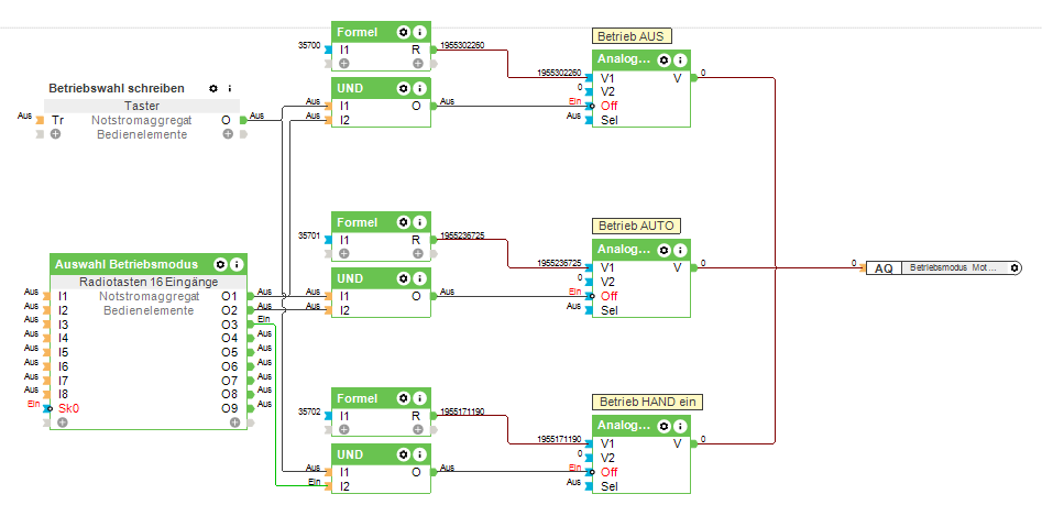

    ich bin gerade dabei ein Notstromaggregat bzw. dessen Controller (DSE 4520 MKII) zu integrieren.
    Jedoch scheitere ich beim Senden der Befehle zum Umschalten des Betriebsmodus.
    Laut Beschreibung müssen der System Control Key und das Compliment dazu gleichzeitig auf das gleiche Register geschrieben werden, damit der Betriebsmodus umgeschaltet wird. (siehe Beschreibung anbei)
    Jetzt habe ich es so vorbereitet, dass mittels Button zwei Multiplexxer die Werte auf zwei Analogaktuatoren schreiben. Leider funktioniert es nicht so.
    Mache ich da was falsch? Oder müssen die beiden Werte auf einen Analogaktuator geschrieben werden?
    Zur Erklärung, die Registeradresse ist immer oben die Pagenummer * 256 + Registeroffset. Somit für den System control key 16*256+8=4104 und für das Compliment 4105.
    Vielen Dank für eure Unterstützung!
    Manuel

    Du musst beide Werte in der selben Schreiboperation senden. Aus den Infos habe ich herausgelesen, dass Du Werte mit 16-Bit schreibst.
    Das geht nur, wenn Du beide Werte kombinierst (I1+I2*65536) und dann als 32-Bit Zahl in die kleiner Registersdresse schreibst.
    Node-RED: IKEA Tradfri
      • 2697
      ergänzend zum vorherigen Beitrag, i2 könnte man man ja auch gleich mitberechnen.
      Formel:
      i1 + (65535 - i1) * 65536
      also i1 direkt auf die unteren 16 Bit des 32 Bit (Modbus Wertes) dann das Komplement aus i1 (also 65535 - i1) um 16 Bit hochschieben (mit * 65536) und zum den niedrigen 16 Bit hinzuaddieren.

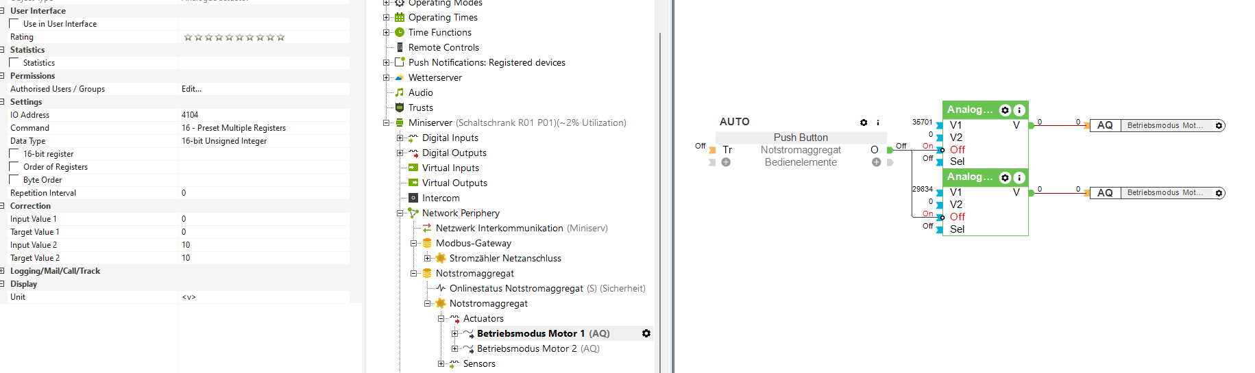

        Hallo, vielen Dank für eure Antworten!
        Ich habs jetzt mit der Formel i1 + (65535 - i1) * 65536 gelöst, funktioniert zwar noch nicht aber ich glaube jetzt liegts am Controller.
        Das werd ich noch mit dem Kundensupport des Controllers abklären und melde mich wieder wenn es final funktioniert.
        Der AQ Wert muss jedenfalls als 32-bit UInt auf die Registeradresse 4104 geschrieben werden. Der 16-bit UInt war falsch.

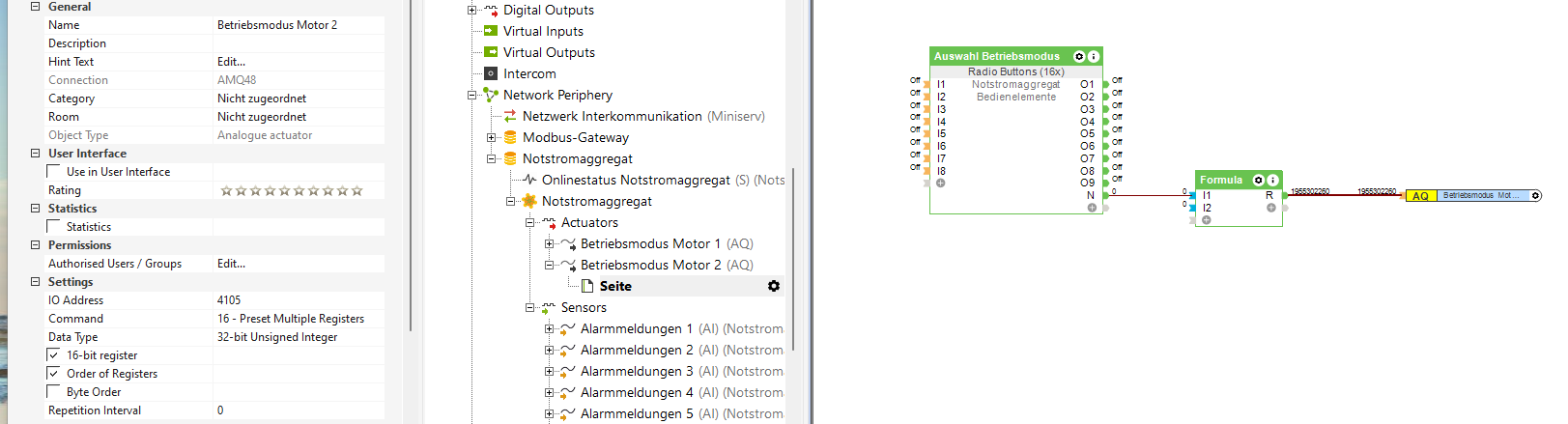

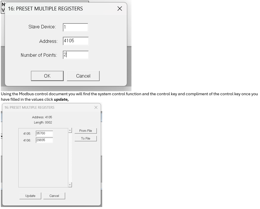

              Ich habe jetzt alle möglichen Kombinationen probiert, jedoch ohne Erfolg.
              Vom Controllerhersteller habe ich ein Beispiel bekommen, die nutzen die Software ModScan64 um Sachen zum/vom Aggregat zu schreiben/lesen.
              Dabei nutzt er Registeradresse 4105, und schreibt die beiden Werte, für z.B. Betriebsmodus Aus (35700 & 29835) per 32-Bit USInteger.
              Siehe Bild anbei.
              Leider weiß ich jetz aber nicht wie ModScan64 die Bits zusammensetzt.
              Ich hab auch schon versucht 35700 und 29835, getrennt als 16-Bit USInteger in die Register 4105 & 4106, mittels 16-preset multiple registers zu schreiben. Jedoch hat das auch nicht funktioniert.

                • Manuel99
                  • 20.03.2024
                  • 10
                  Hallo Tico,
                  genau das habe ich gemacht. Funktioniert aber nicht.
                  Siehe Bild anbei.
                  Edit, jetzt funktionierts.
                  Registeradresse 4104 und 16-bit Register aktiv.
