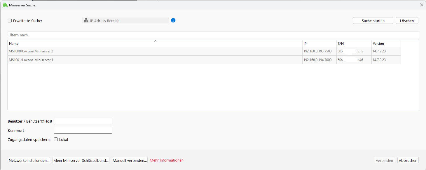

    habe ein bestehendes System mit MS Gen.1 und einige Extensions dahinter.
    Habe mir jetzt einen MS Gen.2 gekauft und möchte diesen als Gateway und das bestehende System im Client betreiben.
    MS Gen.2: Statische IP Adresse, gleiches Netzwerk, gleichen Benutzer und Kennwort
    Der MS Gen.2 ist aktuell nur mit Netzteil und Netzwerkkabel am Switch verbunden und bereits im Netzwerk erreichbar.
    MS Gen.1 & Gen.2 sind auf der aktuellen gleichen Version
    Neues Projekt in der Config mit MS Gen.2 erstellt und unter „Ein Projekt als Client einfügen“ (Hauptprogramm angewählt) und danach gespeichert.
    Danach ist aber der MS Gen.1 im neuen Projekt mit all den Extensions nicht erreichbar. Meldung: Client nicht erreichbar
    In der Visualisierung sehe ich nur Daten werden abgerufen.
    Hat vielleicht jemand einen Tipp für mich was ich hier übersehen habe.

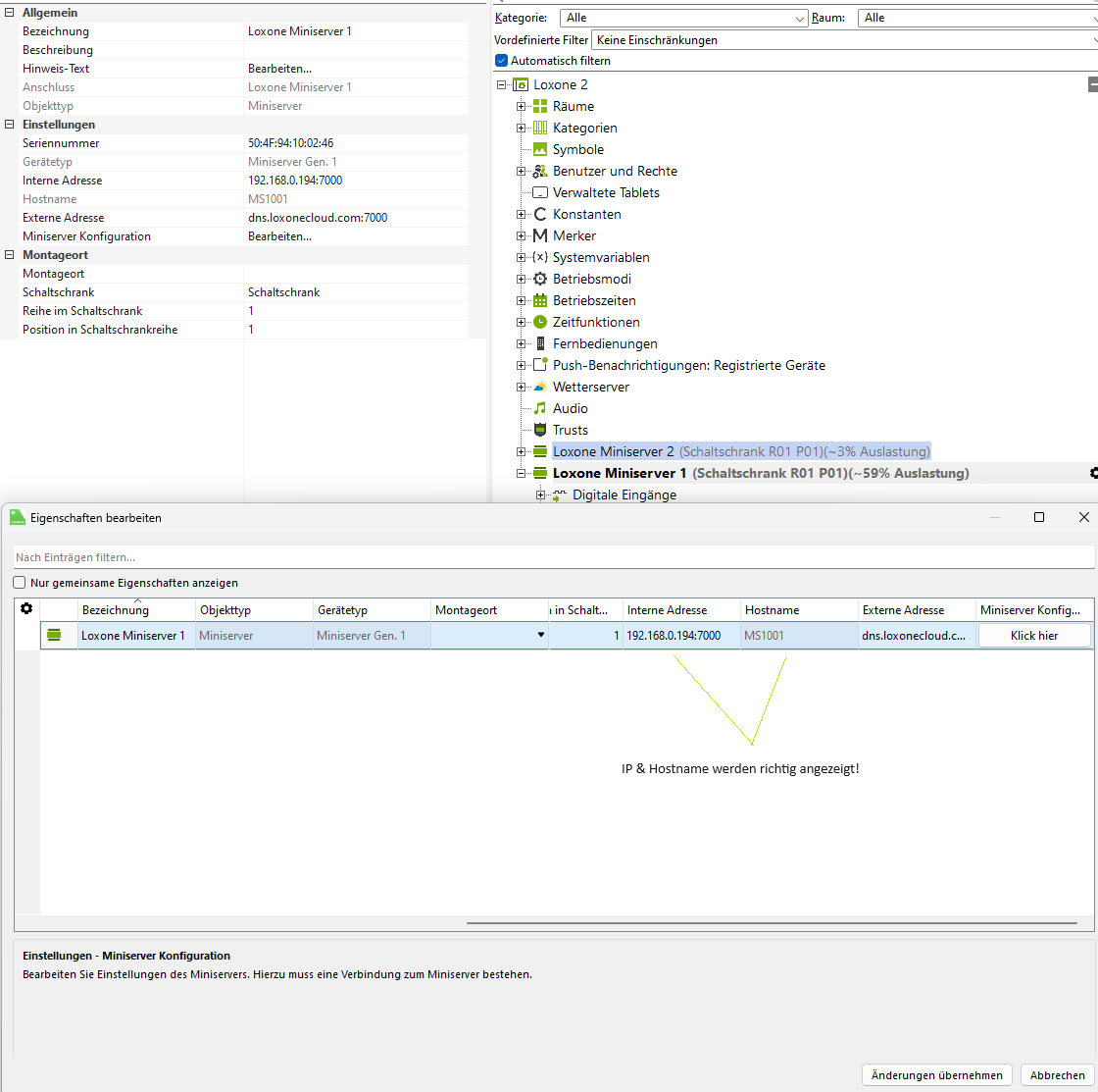

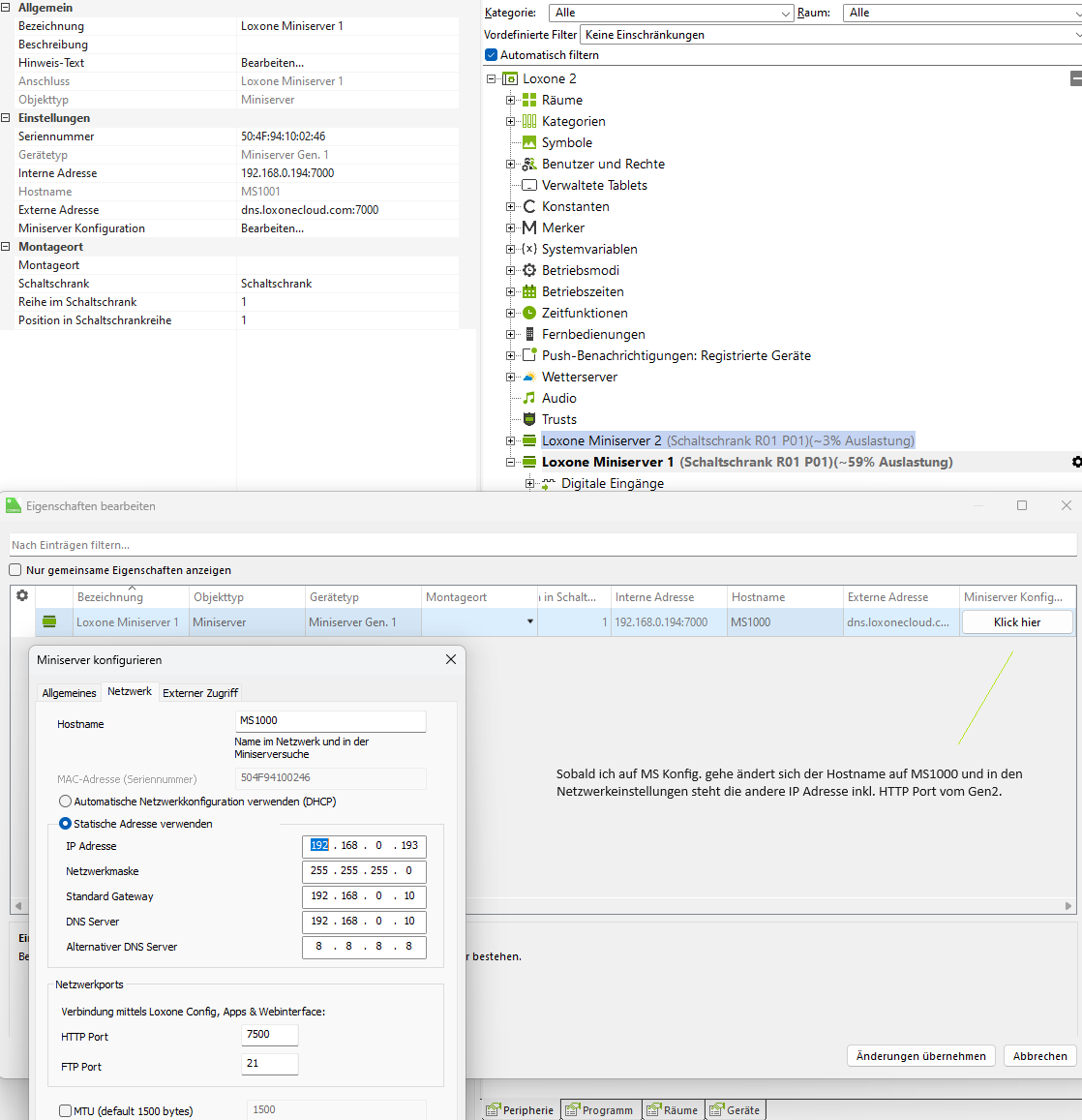

      Ja, hab ein Projekt mit Gen2 erstellt und füge das Hauptprogramm mit " Ein Projekt als Client einfügen" ein.
      Komisch ist nur dass im Gen1 alle Netzwerkeinstellungen stimmen, sobald ich aber auf die Gen1 " Eigenschaften bearbeiten gehe und auf MS Konfig, ändert sich der Hostname + IP inkl. Port vom MS Gen.2, siehe Bilder
      Komme leider nicht drauf was hier wirklich falsch eingestellt ist, oder hab ich etwas übersehen?

        Dein MS2 ist unter IP 192.168.0.193:7500 erreichbar?
        Ich vermute, dass du die IP zwei mal vergeben hast.
        Du musst dem MS2 eine andere IP geben als dem MS1

          Ja, der MS2 ist unter der IP 192.168.0.193:7500 und er MS1 unter der IP 192.168.0.194:7000 erreichbar.
          Erst wenn ich das MS1 Hauptprogramm in das Projekt vom MS2 "Ein Projekt als Client einfügen" reinhole sehe ich auch die richtige IP Adresse in den Eigenschaften, aber sobald
          ich auf Miniserver Konfig. klicke ändert sich der Hostname und IP Adresse, siehe Bilder.
          Ich kann auch in der App Visualisierung beide unterschiedlichen Projekte ansehen, einmal mit IP 192.168.0.193 und einmal IP 192.168.0.194.
          Beide MS haben unterschiedliche IP Adressen.
