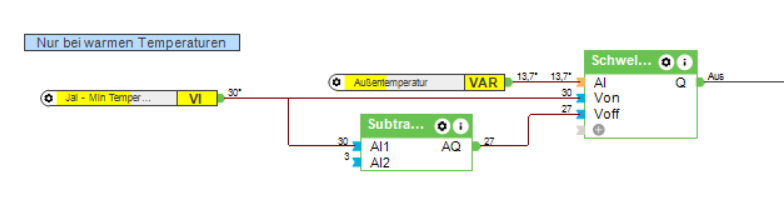

    Meiner Meinung nach ist der Mittelwert dazu nicht geeignet, da Du dann auch die Nachttemperaturen mit in die Mittelwertbildung einbeziehst. Ich habe früher die Tages-Max-Temperatur genommen. Man kann davon ausgehen, dass diese um die Mittagszeit bzw. am frühen Nachmittag erreicht wird. Leider kann der rudimentäre Wetterdienst von Loxone Dir diesen Wert auch nicht direkt ausgeben, Weather4Lox für den LoxBerry hat das direkt als eine Variable. Bei Loxone musst Du den Maximalwert aus den 24 Einzelwerten bilden...
    MIttlerweile gebe ich aber die Temperatur über einen Virtuellen Eingang vor, ab der beschattet werden soll. Im Anschluss nutze ich die IST-Temperatur an einem Schwellwertschalter, um die Beschattung (neben anderen Bedingungen) freizugeben. Hat für mich den Vorteil, dass die Beschattung in den kühlen Morgenstunden noch nicht anspringt.
    HIer springt die Beschattung bei einer Temperatur von 30°C an und wird wieder deaktiviert, wenn die Temperatur unter 27°C sinkt.

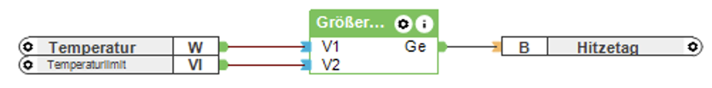

        DiscoDisco ich hab es jetzt recht pragmatisch gelöst: Wenn die Temperatur gem. Wettersevice "Heute um 5 Uhr" >= 18 Grad ist, darf man von einem heißen Tag ausgehen und der Betriebsmodus "Hitzetag" wird (an jedem Samstag) aktiviert:

        Den virtuellen Eingang im Größer-Gleich-Baustein verwende ich, damit ich den Schwellenwert flexibel setzen kann (was sicherlich auf Basis von Erfahrungswerten passieren wird). Als Standardwert habe ich die genannten 18 Grad hinterlegt.

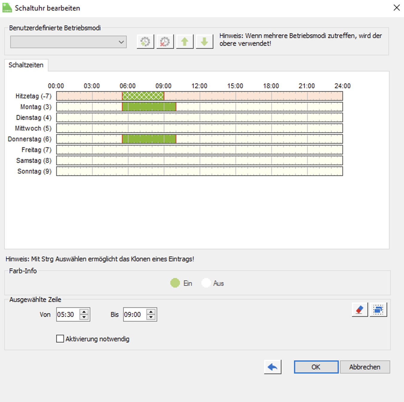

        Der Betriebsmodus "Hitzetag" wird dann wiederum in einer Schaltuhr für die Bewässerung um 5:30 Uhr verwendet (quasi als Extra-Bewässrung an heißen Tagen, sonst "nur" Montag + Donnerstag):

        Diese Logik folgt der Annahme: Frühe Wärme = starke nächtliche Rückstrahlung + trockene Luftmasse → heißer Tag. Man könnte noch optimieren, indem man auch die Uhrzeiten für 6 Uhr (>= 19 Grad) und 7 Uhr (>= 20 Grad) heranzieht, dann wird es "fast sicher" ein heißer Tag.
        Bei (erwartetem) Regen sperre ich die Schaltuhren natürlich entsprechend, ebenso bei Frost.
