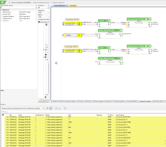

    ich habe ein sehr seltsames Verhalten bei der Einbindung meiner zwei SolarEdge WR per Modbus RTU.
    Installation:
    • Loxone Modbus Extension ----> SolarEdge SE25K (ID:1) ----> SolarEdge SE15K (ID:2) per DipSchalter terminiert
    Ich frage folgende Werte ab:

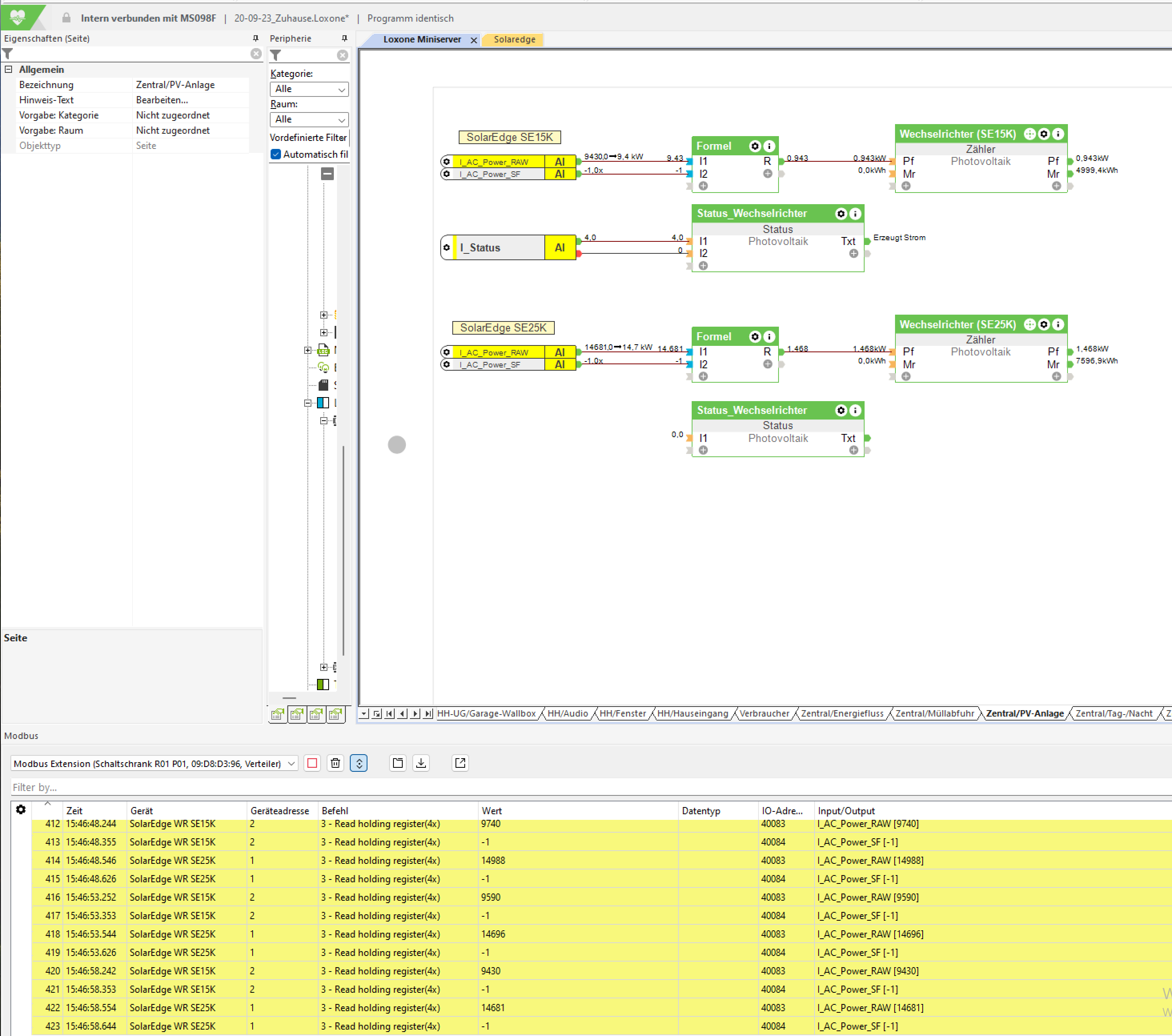

    • I_AC_Power_RAW <---- Funktioniert bei beiden WR
    • I_AC_Power_SF <---- Funktioniert bei beiden WR
    Problem:

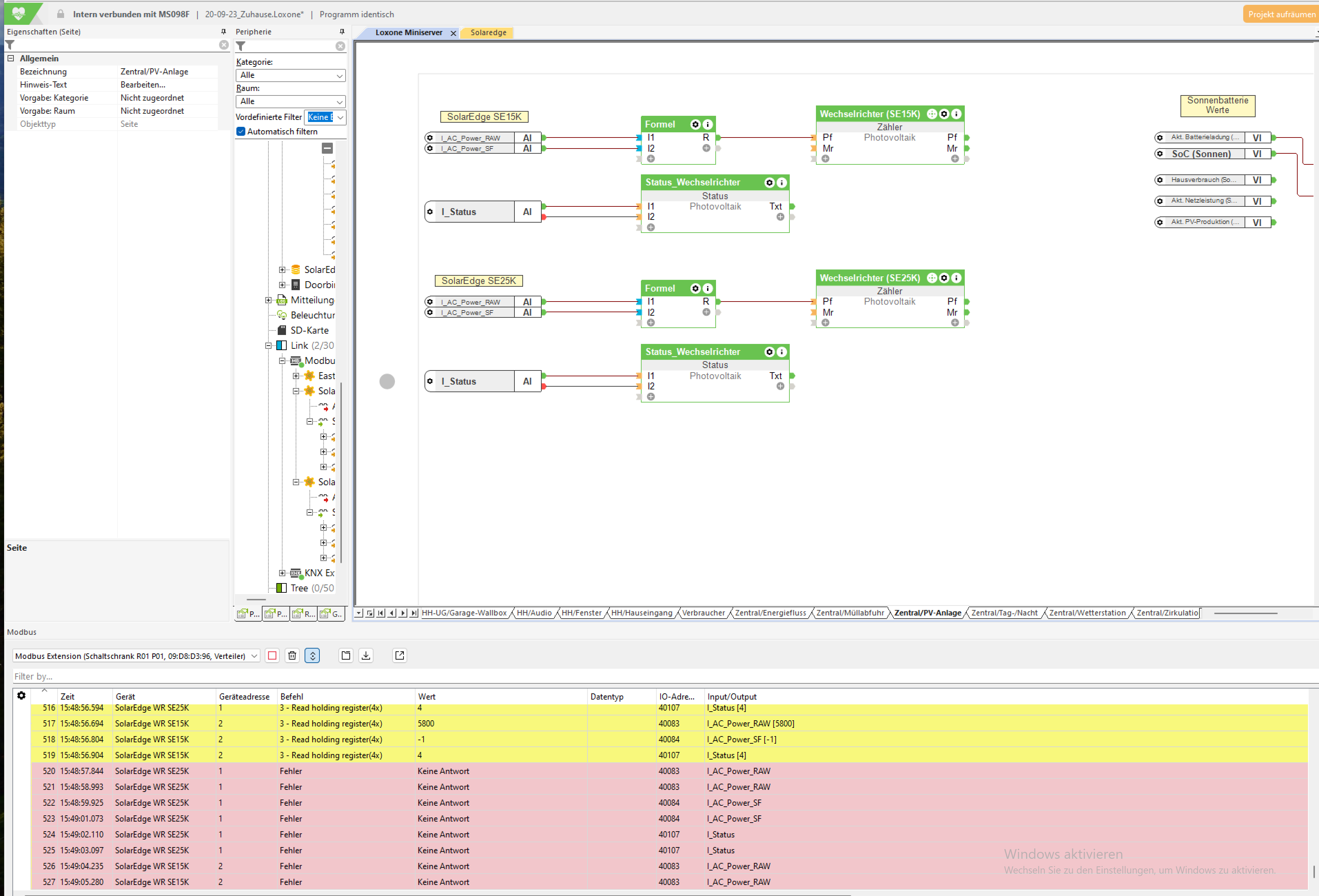

    • Wenn ich den Wert I_Status abfrage funktioniert das noch solange das nur bei einem der beiden WR erfolgt. Dabei spielt es keine Rolle welcher der beiden!
    • Sobald ich den Wert aber von beiden WR abfrage, stürzt der komplette Modbus ab. Erhalte im Modbus Monitor nur noch Fehler (siehe Bilder)
Name: Bildschirmfoto 2024-04-04 um 15.47.00.png
Ansichten: 464
Größe: 223,0 KB
ID: 428596 Klicke auf die Grafik für eine vergrößerte Ansicht
Name: Bildschirmfoto 2024-04-04 um 15.49.05.png
Ansichten: 256
Größe: 321,7 KB
    Kann sich das irgendjemand erklären?
