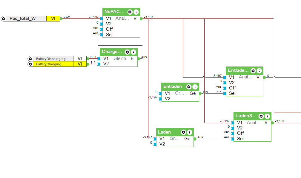

    Hallo Forengemeinde,
    gerade bin ich aktiv am verzweifeln, weil ich weiß was ich brauche, aber ich finde den passenden Baustein nicht, oder es gibt Ihn nicht und ich muss umständlich bauen.
    Jetzt habe ich gestern schon mit dem "Gleich" und "Analogschalter" Baustein geschafft was ich wollte.
    Nun brauche ich noch einen Schalter oder eine Lösung für folgendes Problem.
    Ich brauche etwas mit zwei Ausgängen.
    Wenn Wert am Eingang <0 dann Wert am Ausgang 1 anlegen
    Wenn Wert am Eingang >0 dann Wert am Ausgang 2 anlegen
    Natürlich kann ich das umständlich zusammenbauen mit Werte vergleichen und dann wieder Analogwahlschalter, etc.
    Gibts da nichts "vernünftigeres"?
    Habs jetzt so gebaut
Ansichten: 276
Größe: 42,1 KB
    Danke und Grüße
    Michael

    Ich denke mit dem Baustein "Ablaufsteuerung" könntest du das ganz einfach in der Config realisieren.
    • Oaki
      Oaki kommentierte
      So traurig... Klar, wenn man weiß wie, dann gehts auch hier Merci!!!!
      Genau das was ich wollte

    Hallo Oaki
    Statusbaustein machst die Erkennung der Werte,
    die Ausgabe geht an einen Radiobaustein.

        Ablaufsteuerung war das Richtige für mich
        Merci
          • 5178
          Je nach Bedarf könnte der Statusbaustein die bessere Wahl sein, da er die Werte schneller bereitstellt wie die Ablaufsteuerung.
          Statusbaustein:
          Wert an I1, Ausgabe <0 an Ausgang Txt, Ausgabe >0 an Ausgang Val
          Zeile 1: Bedingung: I1 < 0, Statustext: <v1.3>, Statuswert: 0
          Zeile 2: Bedingung: I1 > 0, Statustext: 0, Statuswert <v1.3>
          Zeile 3: ohne Bedingung, Statustext: 0, Statuswert 0
          Die Lösung ist ja bereits gefunden, also nur so als Ergänzung.
            Grundsätzlich gibt es bei Loxone keine „toten“ Werte - wenn der Wert an Ausgang 2 anliegt, liegt trotzdem irgendein Wert, und sei es 0, an Ausgang 1 an.
            Der Statusbaustein hat zwei Ausgänge, kann also genau das, was du suchst (beim jeweils anderen Ausgang gibst du dann zb 0 aus).
