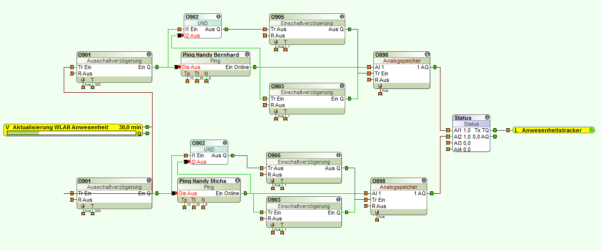

            Einen ähnlichen Gedanken hatte ich auch und habe dies nach folgendem Beispiel, siehe Anhang, umgesetzt.
            Dabei wird bei Präsenz vor dem Haus (BWM) und Alarm AN, die IP-Suche ausgeführt und falls ein Handy per Ping gefunden die Alarmanlage deaktiviert.
            Wir haben hier Samsung Android und es funktioniert zu 80%.
            Die Scharfschaltung des Alarm entsprechend verzögern, bei mir 10 Minuten, damit nicht gleich wieder deaktiviert wird.
            In meinem Router habe ich den Handys eine feste IP zugewiesen; nicht im autom. Vergabebereich.
            Bezgl. der Sicherheit ist der einzige Schutz das Passwort des WLAN-Router.
            So wie es Thomas beschreibt ist es m.E. nicht, den eine 100%ige Verknüpfung zwischen Fester-IP und MAC-Adresse gibt es nicht.
            Wenn ein Angreifer einmal auf dem System ist, kann er sich die gewählte (soweit bekannt) Feste-IP selbst fest einstellen und würde erkannt werden.

            Vielen Dank für die Programmierung. Ist ja HAMMER. Vor allem die Idee mit dem BMW ist genial, so umgeht man das der MiniServer die ganze Zeit rumPingt. Wäre ich nicht drauf gekommen. Wieso funktioniert es eigentlich nur zu 80%?

                Die restlichen 20% schafft es das Smartphone nicht sich am Router anzumelden, bevor wir die Haustür aufgeschlossen und geöffnet haben = stiller Alarm.

                    Es soll ja auch Leute geben, die Ihr Handy mal zu Hause liegen lassen. Dieser Fall sollte bei der Logik nicht vergessen werden. Mit der oben beschriebenen Idee der Einschaltverzögerung und PING nur bei BWM, würde der Alarm genau dann abgeschaltet werden, wenn ein Einbrecher sich nähert.
                    Wg. der Sicherheit: Reservierungen für IP-Adressen im DHCP Server für bestimmte MAC Adressen sorgen nur dafür, dass das Gerät mit eben dieser MAC Adresse die vorgesehene IP-Adresse bekommt und kein anderes Gerät. Bei Home-WLANs kann man i.d.R. dem WLAN Client auch eine feste IP-Adresse zuweisen, also könnte auch ein anderes Gerät mit der betreffenden IP-Adresse arbeiten. Die Umsetzung der IP-Adresse auf die MAC-Adresse wird über ARP gemacht. Statische ARP Einträge sind auf dem MS nicht möglich, würden die Sicherheit aber auch nicht verbessern. Wenn man also "guten Freunden" mal Zugang zum WLAN gegeben hat, dann könnten die mit wenig Aufwand die Alarmanlage abschalten. Wahrscheinlich kennen die auch die MAC-Adresse des Smartphones des Besitzers und sofern sich die MAC-Adresse der WLAN Karte überschreiben lässt, wären statische ARP Einträge oder Filter auf MAC-Adressen auch auszuhebeln.
                    Wie wofb bereits geschrieben hat, hängt die Sicherheit also am WPA2 Key des WLANs - den sollte man auf keinen Fall weitergeben.
