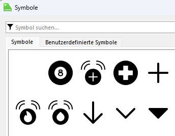

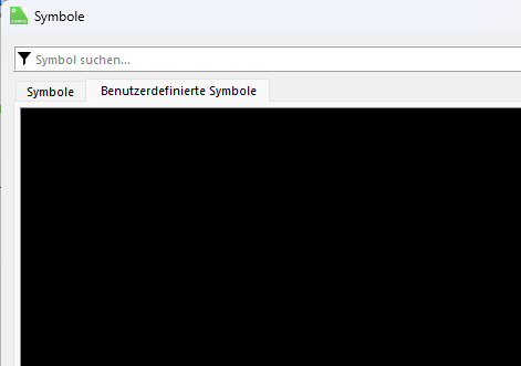

    ich wollte mir eigene Icons in der Config reinladen: Symbole bearbeiten -> Symbole -> Benutzerdefinierte Symbole.
    Der Hintergrund ist allerdings bei mir komplett schwarz, so dass neue Symbole in der Config nicht zu erkennen sind.
Ansichten: 405
Größe: 5,8 KB
    Wie bekomme ich den Hintergrund wieder weiß?
    Bei den Standard-Symbolen passt der Hintergrund

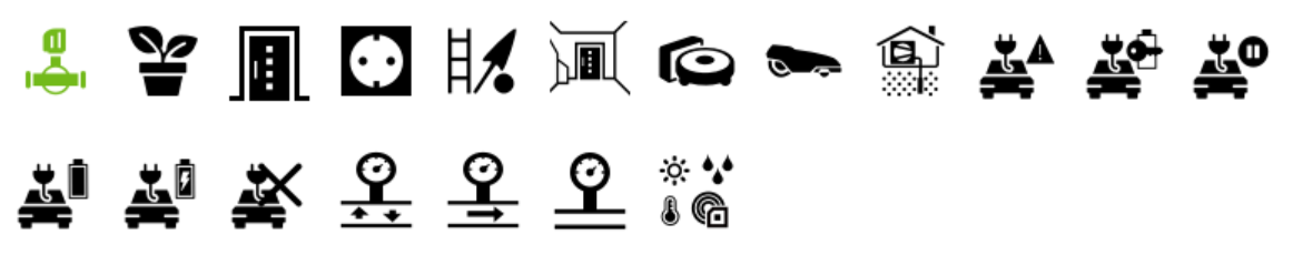

    Ich habe dasselbe Problem. Ich kämpfe jedoch mehr damit, dass auch in der App alles was im .png auf transparent gestellt ist, auch schwarz angezeigt wird.
    Finde ich sehr unglücklich, denn die Symbole von Loxone sind sehr limitiert und für mich nicht aussagekräftig genug :-D und zum Teil echt hässlich ;-)
    Solange du nicht variabel den Status wechseln willst, kannst du das png mit schwarzem Hintergrund und z.B. dem Loxonegrün als Iconfarbe arbeiten.

        apbw : Die "benutzerdefinierten" Symbole haben leider nicht die Qualität und Features der "Loxone eigenen" Symbole, u.a. handelt es sich um (aus meiner Sicht schlechtaufgelöste) Pixelgrafiken und keine Vektorgrafiken. Da es von Loxone nicht vorgesehen war, eigene Vektorgrafiken einzubinden, habe ich in der LoxWiki eine Anleitung erstellt, die im vorherigen Beitrag bereits verlinkt ist. Vielleicht funktioniert das für Dich? Transparente Hintergründe sind bei SVGs kein Problem und die sehen später sowohl in der App, als auch Loxone Config gut aus.
