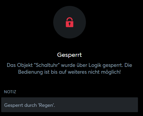

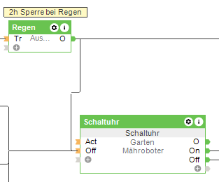

    für meinen Mähroboter verwende ich eine Schaltuhr für die Mähzeiten. Wenn es regnet soll der Mähroboter aber z.B. nicht fahren.
    Dazu habe ich eine Regensperre auf den Schaltuhr-Eingang "Off".
Ansichten: 247
Größe: 9,6 KB
    Das funktioniert auch in soweit, dass wenn es regnet die Schaltuhr gesperrt wird.
    In der App lässt sich in diesem Zustand die Schaltuhr aber auch nicht mehr anpassen.
    Heißt, wenn es längere Zeit regnet, können z.B. die Schaltzeiten nur noch in der Config geändert werden.

    Gibt es eine elegantere Lösung um die Schaltuhr zwar zu deakvieren, allerdings noch über die Visualisierung/App editierbar zu machen?

    Wär es für dich okay, wenn du die Regensperre nach der Schaltuhr mit einem "UND" verknüpfst?
    "WENN Schaltuhr/Schaltzeit UND NICHT Regen"

      Ergänzung: und dazu noch eine per Virt.-Eingang einstellbare Einschaltverzögerung einprogrammieren, damit der Rasenroboter dem Rasen noch etwas Zeit gibt, etwas abzutrocknen.

    Ich habe jetzt den "Act" Eingang der Schaltuhr negiert und daran den Regensensor angeschlossen.
    Michael Sommer Danke, da habe ich bereits eine 2h Verzögerung nach Regen eingebaut
