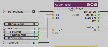

    Ich habe mir einen Betriebsmodus gebaut, den ich "Silentio" genannt habe. Und der ist auf den DisP Eingang aller Audio-Bausteine gesetzt:
    Klicke auf die Grafik für eine vergrößerte Ansicht  Name: image.png Ansichten: 0 Größe: 17,5 KB ID: 429960
    Wenn DisP auf 1 steht, reagiert der Audio Player nicht mehr auf die Präsenz.
    Ich habe einen Schaltbaustein, der ab 18 Uhr automatisch "Silentio" einschaltet und morgens (durch den Wecker) wird er wieder ausgeschaltet. Zusätzlich kann ich ihn in der Visualisierung ein und ausschalten.

      Top, vielen Dank für die Hilfestellung! Dann mache ich das genau so auch
