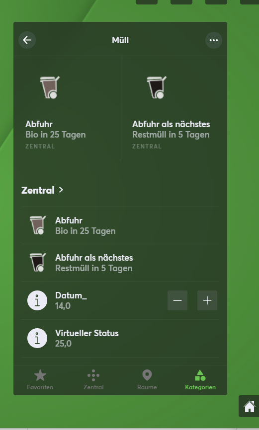

              • HIS-Loxone
                • 557
                Habs auch schon mit einen Virtuellen Eingang mit Schieber versucht um auf I3 einen Datumswechsel zu Simulieren.
                am Ausgang ändert sich auch im Virtuellen Status nix. Klicke auf die Grafik für eine vergrößerte Ansicht  Name: Screenshot 2024-04-24 112707.png Ansichten: 0 Größe: 253,1 KB ID: 430465
                • HIS-Loxone
                  • 557
                  definitiv er berechnet nur beim speichern.
