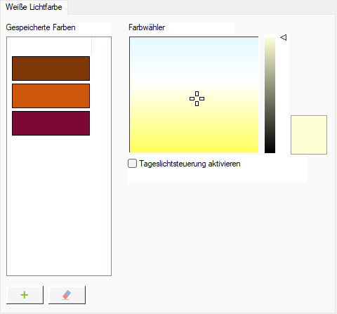

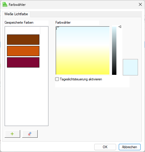

    wir haben in unserem Haus DALI im Einsatz und diverse Tunable White Spots/LED Streifen mit Vorschaltgeräten an der Decke. Bisher habe ich bei allen das Problem, dass die Farb- und Helligkeitsauswahl in der "Mitte" gut funktioniert, an den "Rändern" aber zu ausgeschalteten Lampen führt.
    Was nicht funktioniert ist "maximal kalt" und "maximal warm" --> Lampen aus.

    Was funktioniert sind Einstellungen in der Mitte:
Ansichten: 117
Größe: 7,5 KB
    ...mit aktivierter Tageslichtsteuerung ist das unglücklich, weil an den Rändern die Lampen dann faktisch aus sind, weil die Farb/Helligkeits-Kombi nicht funktioniert.
    In den Einstellungen zu den DALI Geräten habe ich die Spannweite der Farbtemperatur gemäß Datenblatt eingestellt; das sollte es also eigentlich nicht sein.
    Wie funktioniert der Farbwähler? Arbeitet der ausschließlich in dem Bereich, den die Spots unterstützen? (Wenn ich im Farbwähler maximal kalt auswähle, kommt dann der maximale Kelvin-Wert raus, den die Lampe gemäß Einstellungen unterstützt?)
    Gibt es sonst noch irgendwo eine Einstellung, die ich berücksichtigen muss?
    Freue mich über Ideen!

    Ursache gefunden. Wenn man exakt auf der Senkrechten in der Mitte bleiben würde, kämen da auch TW-Farbwerte raus. Sobald man einen Pixel davon abweicht, schickt Loxone eine andere Farbcodierung.
    In der App ist das besser gelöst, wenn man dort die Farbe auswählt, kann man sich nur auf der senkrechten Linie bewegen und so funktioniert es dann auch. Also Lichtstimmung besser in der App erstellen, ist ohnehin praktischer :-)
