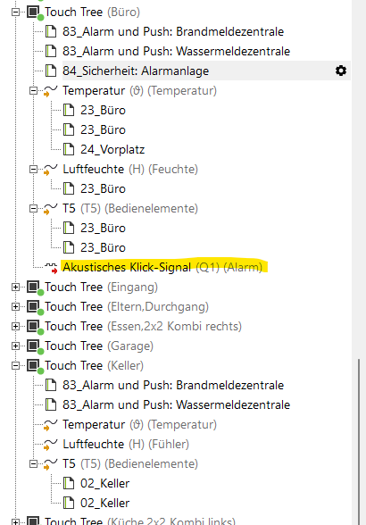

    Hallo zusammen
    Die Config hat 14.7.3.6.
    Alle meine Touch Tree haben die Firmware 14.7.2.14.

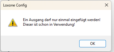

    Ich stelle fest, dass nicht alle Touch Tree den Ausgang "Akustisches Klick-Signal" haben - siehe Anhang. Wenn ich diesen Ausgang in die Config ziehen will kommt die Fehlermeldung wie im Anhang.
    Weiter kann die "akustische visuelle Identifizierung" durchgeführt werden aber es Klickt bei keinem Touch (als Vergleich geht die Identifizierung beim PM visuelle problemlos)
    Gibt es dazu Leidensgenossen?
    Oder wie kann ich dies beheben? Grundsätzlich möchte ich bei gewissen Aktionen ein Klickfeedback geben (zum Beispiel beim "Haus geht in den Tiefschlaf") - kann ich aktuell nicht, da ich keine Idee habe wo die Ausgänge in der Config schon verwendet sein sollten oder wie ich diese neu dazu ziehe.

    Sind die Eigenschaften der Schalter identisch eingestellt?
    Den Ausgang kann man wirklich nur einmal in der Config auf eine Seite ziehen. Dort kannst du aber mehrere Inputs drauf setzen.

    Soweit ich in Erinnerung habe, kann man über diesen Ausgang nicht in der Config frei verfügen wie ein anderer Ausgang - er kann nur als akustische Bestätigung und/oder in der Alarmanlage verwendet werden (im Baustein einstellbar!)

    Hallo Roger
    Um den Ausgang verwenden zu können, musst du ihn in der Brand und Wassermeldezentrale abwählen,
    dann kannst du den Ausgang in der Config verwenden.

      Habe ich so gemacht. Wenn ich diesen Ausgang direkt ansteuere passiert nicht. So habe ich diesen wieder in der Brand und Wassermeldezentrale angewählt und händisch einen Alarm ausgelöst. Leider passiert da akustisch gar nicht. Auch das, dass der "akustische visuelle Identifizierung" finde ich speziell - zumal dies vor ca. 6 Monaten noch sicher funktioniert hat. Was hast du für Firmwareversionen?

      Hallo Lightpicture und Roger
      ich hatte heute auch vor die akustische Signalisierung der Loxone Touch Tree für eine manuell getriggerte Benachrichtigung zu verwenden.
      Leider wird mir nirgends der Ausgang angezeigt. Brand und Wassermeldezentrale habe ich in meinem Projekt nicht mal in Verwendung.
      Auch bei neu eingefügten Loxone Tree bekomme ich den Ausgang nicht angezeigt.
