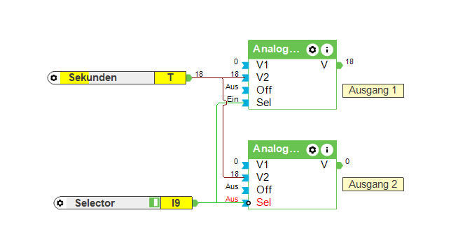

    Eingang unter Bedingung auf Ausgang legen
    Hallo zusammen, steh grad aufm Schlauch und finde keinen passenden Baustein dafür. Ich würde gerne einen Analogwert (Vebrauch) unter einer Bedingung entweder auf Ausgang 1 oder 2 durchreichen. Der Eingangswert ändert sich permanent. Hat jemand einen Ansatz? Danke euch

        Danke für euer Feedback. Weder Status noch Analogwahlschalter klappen hier. Im Grunde brauche ich den Analogwahlschalter umgekehrt. D.h. mir reicht ein Eingang wo permanent ein Wert anliegt der sich laufend ändert. Am zweiten Eingang bräuchte ich nen Selector um zu entscheiden ob ich den Eingang auf Ausang 1 oder auf Ausgang 2 ausgebe. Der Status würde funktionieren wenn dieser zwei Ausgänge hat, die müssten tatsächlich voneiander getrennt sein. Ich glaub ich beschreibe das Szenario, dann ist es einfacher nachvollziehbar.
        Hab nen Verbrauch der Wärmepumpe in kw und lasse mir von nem Status auswerten, ob gerade Heizwasser (1) oder Warmwasser (2) produziert wird. Ich würde gerne an die Ausgänge dann zwei Zähler anbinden und abhängig ob 1 oder 2 zählt der eine dann Verbrauch für Heizwasser oder Warmwasser.
        Danke euch und schönen Abend!

          Hallo grandMA
          Das ist genau die Funktion mit den beschriebenen Analogwahlschaltern.
          Siehe hier.
Ansichten: 169
Größe: 17,5 KB

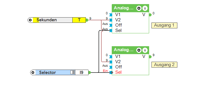

          Ich habe als ständige Wertänderung die Sekunden des MS genommen, hier kommt dein Analogwert hin.
          Mit dem Selector (Schalter) oder wie du es dann auch immer umschalten möchtest, kannst du die beiden Werte nach deinen Vorgaben,
          entweder an Ausgang 1 oder Ausgang 2 anlegen.
Ansichten: 192
Größe: 17,8 KB

            Hallo Lightpicture,
            ohje, danke dir! Da stand ich auf der Leitung. Manchmal liegt dieLösung so nahe. Danke für deine Bemühung, dass wird so klappen!
