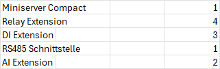

    Ich müsste in baldiger zukunft eine bestehende SPS austauschen in meinem Wohnhaus. Da ist mir der Gedanke gekommen alles auf Loxone umzustellen.
    Da ich für die Umstellung knapp ein Wochenende Zeit hätte und das halbe Tableu neu verdrahtet werden müsste, würde ich gerne vorgängig testen ob alles was ich konfigurieren müsste auch so funktioniert. Wäre es möglich mit der Software, ohne das ich den Miniserver kaufen und anschliessen muss dies vorgängig zu machen (In der Software mal alles zusammenstellen und konfigurieren)?
    Würde gerne vorgänig folgendes Abbilden und vorkonfigurieren:
Ansichten: 552
Größe: 3,9 KB
    Für einen Hinweis wäre ich Dankbar (oder Link wo man nachlesen könnte usw.), beste Grüsse, Hans

    Ja, das geht. Du kannst das komplette Projekt theoretisch vorher konfigurieren, die Geräte manuell einfügen und später einfach die Seriennummern ersetzen.
      Und mit der Simulation kannst du die Konfiguration ohne Hardware testen.
        • 6357
        Es ist ja sogar so, dass wir jedem neuen User raten sich vorerst mit der Loxone Config zu beschäftigen, sich die einzelnen Bausteine anzusehen und auszuprobieren was alles geht. Du kannst Dich so mit der Logik vertraut machen und einiges ausprobieren. In der Simulation kannst Du Deine Ideen in Verbindung mit Deiner Umsetzung testen und verfeinern. Zum Testen kannst Du auch virtuelle Eingänge anlegen über die Du dann auch in der Simulation Schaltvorgänge prüfen kannst.
        Gerade in Deinem Fall wäre es angebracht, dass Du schon weißt wie und was alles geht und zu mindest die notwendigen Funktionen sollten dann schon fertig programmiert sein, denn bekanntlich dauert das programmieren am längsten, bzw. wird nie so wirklich fertig ;-)
