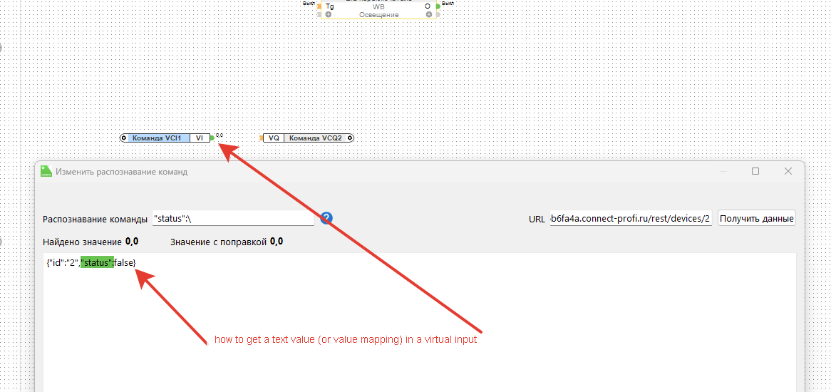

virtuellen HTTP get-Eingabe
  • sagos
    • 08.02.2020
    • 18
    Guten Tag. Wie kann ich einen Textwert in einer virtuellen HTTP get-Eingabe erhalten? Beim Abrufen eines Drittanbieterservers erhalte ich die Antwort true\false, wie man diese Werte in der Ausgabe der virtuellen Anmeldung abgleicht
    Use \1 to get the ascii code of t(rue) or f(alse), so 116 or 102.
    With e.g. a status block, you can transform it back to 1 or 0.
    • sagos
      sagos kommentierte
      Thank you very much. Everything is working, very well)
  • schieder
    • 03.08.2021
    • 80
    Oder man kann die 102-116 direkt im virtuellen Eingang skalieren und sich den Status-Baustein sparen.
