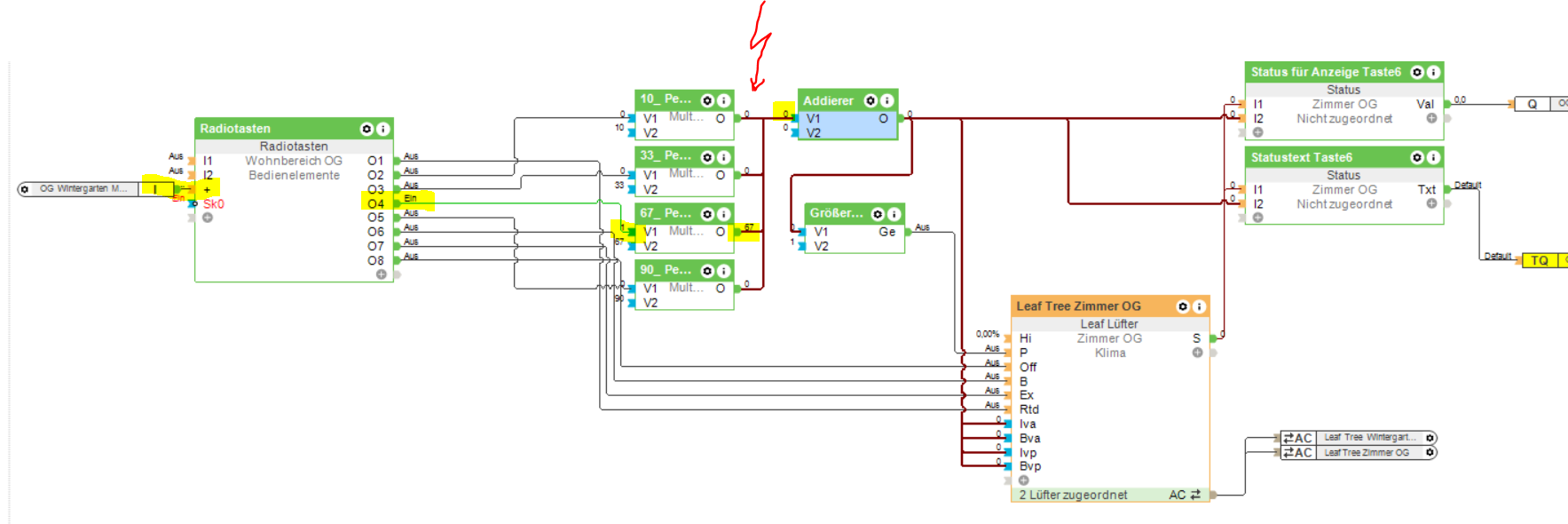

    Am Addierer Baustein kommt der Wert des Inputs nicht an...
    ich steuere bei mir zuhause alles mit den einzelnen Tasten des MDT-Glastasters. Die Funktionen des Loxone Leaf Lüfters schalte ich mit einer Taste durch.
    In der Programmierung schalte ich mit den "Radiotasten" unterscheidliche Lüftungsintensitäten (10%, 33%, 67% 90%) und dann noch Basic-Funktionen (Boost, Exhaust) des Leaf Lüfters. Zum Durchscahlten der Lüftungsintesitäten benutze ich jeweils einen "Multiplikator" Bausein und multipliziere in diesem Beispiel den EIngangswert 1 mit 67. Man sieht in der Loxone Live-View, dass der Wert auch ausgegeben wird. Bei dem dazwischen-geschalteten Addierer (Übersichtlichkeit) kommen die 67 allerdings nicht an.
    Das Komische ist, dass das eigentlich funktioniert. Aber wenn ich in meinem Programm irgendetwas ändere, was nicht mit diesem Loxone Leaf Lüfter zu tun hat, und ich das neue Programm im Miniserer speichere, dann kommt dieser Fehler in einem von 10Fällen vor... Hat hier jemand eine Lösung???

    • 5178
    Lösung???
    Ich würde den Addierer löschen und neu anlegen. Vielleicht auch gleich einen Addierer mit 4 Eingängen verwenden.
      Lt. Doku geht das Parallelschalten mehrerer Eingänge am Addierer erst seit V14.5.
      Sonst darf man Analogeingänge generell nicht parallelschalten.

      Hi Christian,
      vielen Dank für deine Antwort!!! Was bedeutet das - muss ich die Firmware der Loxone Config updaten? Aktuell steht Release 15.05.5.11 zum Downlad bereit und ich habe Version 14.2.6.16. Okay, dann könnte es danach funktioneren... Herzlichen Dank!!! VG Marcel
        Die Lösung steht ja schon bereit:
