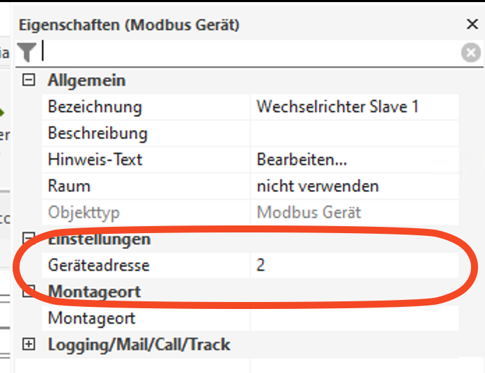

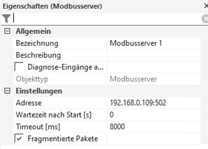

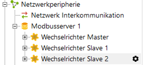

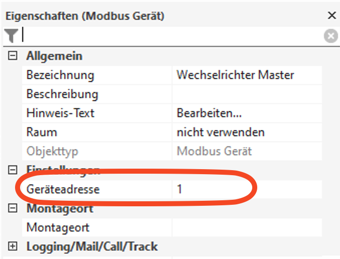

    Ich hatte ein ähnliches Setup mit 2 Huawei Wechselrichter.
    Dort war's so, dass die Wechselrichter untereinander mit Modbus RTU verbunden waren (im Master Slave Betrieb).
    Über Modbus TCP habe ich dann über die IP Adresse des Masters beide abfragen können, indem ich die Modbus Adresse 1 für den Master und die Adresse 2 für den Slave verwendet habe.
    Ansonsten am Solaredge mal schauen, ob du die Modbusadresse des Masters/Slave irgendwie herausbekommst.
    • kofi1990
      • 21.03.2017
      • 170
      Hier noch die Screenshots dazu.

        Super. Genau das wird es gewesen sein.
        habe es mal eingerichtet. Sobald die Sonne wieder aufgeht werde ich es testen können.
        danke
