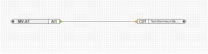

    Ich habe dem Touch Pore flex im Text CDT die Aussentemperatur zugewiesen . Diese erscheint mit 3. Kommastellen . Wie kann ich das ändern ?

    Hallo polder'
    Herzlich Willkommen im Forum.
    Versuche bei deiner Zuweisung, den Wert, woher der auch immer bei dir kommt, die Nachkommastellen unter Eigenschaften zu ändern.
    Von <v.3> auf <v.1>
    Ist jetzt nur eine Vermutung von mir, da ich kein Screenshot von deiner Config hier angehängt ist.

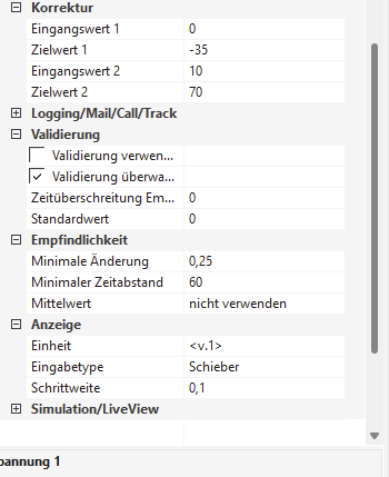

    • polder'
      polder' kommentierte
      meine Config
  • polder'
    • 21.05.2024
    • 4
Name: Bildschirmfoto 2024-05-22 um 08.28.50.png
Ansichten: 97
Größe: 5,7 KB
    • SPS-Guru
      SPS-Guru kommentierte
      Statusbaustein dazwischen schalten und da die Formatierung vornehmen.
      Da kannst Du dann auch noch "°C" oder so etwas anfügen.
