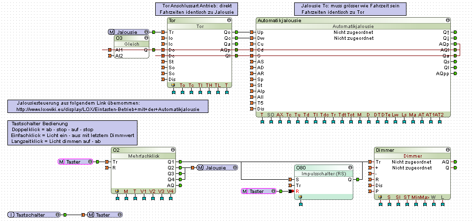

    ich hab mal wieder ein Problem, wo ich nicht weiter komme, vielleicht hat hier jemand eine Idee, folgendes Szenario:
    Zimmer hat eine dimmbare Beleuchtungsquelle und einen Rolladen sowie einen Taster an der Eingangstür.
    Mit diesem Taster möchte ich nun die Beleuchtung steuern (bisher über Baustein Dimmer) mit allen Funktionen, also 1 Klick einschalten, halten langsam Hochdimmen, 2x klicken volles Licht, erneut klicken wieder aus usw.
    Zusätzlich soll der gleiche Taster aber auch den Rolladen hoch und runter fahren (über Jalousiebaustein Cu und Cd).
    Ich hab es nun schon mit dem Mehrfachklickbaustein probiert, klappt mit dem Dimmer nicht mehr richtig, dann habe ich den Langzeitklick probiert, da geht auch immer das Licht mit an und die Zeit abzuschätzen (war beim Langzeitklick Ti auf 3 Sek) ist sehr ungenau, das Schalten klappt nicht immer
    Hat jemand eine Idee, wie das zu lösen ist? Vielen Dank

        sandra456de, du hast mit dem einen Taster ja schon alle Kombinationen für's Licht belegt: 1x Klick, 2x Klick, Lang klicken. Da ist für Rolläden nichts mehr übrig.
        Mein Vorschlag ist der 1-Tasten-Betrieb für die Rolläden http://www.loxwiki.eu/display/LOX/Ei...omatikjalousie
        Dann verzichtest du auf irgendwas wie z.B. Doppelklick für volles Licht und steuerst mit dem Doppelklick den Rolladen (rauf/runter).
        Schlussendlich bitte ich dich noch, bei Loxone ein Ticket zu öffnen mit dem Produktwunsch eines kombinierten Mehrfach-Langzeitklick-Bausteins, mit dem das alles viel einfacher/flexibler zu realisieren wäre, als irgendwie alles gegenseitig zu verriegeln.

          Christian Fenzl Die Doppelklickfunktion für volles Licht ist doch im Dimmerbaustein integriert, kann man das abschalten und zweckentfremden? Das wäre ja dann die Lösung meines Probles mit der 1 Tasten Bedienung, doppelklick hoch, doppelklick stopp, doppelklick runter, einfachklick und langzeitklick steuern den Dimmer...

            Vielleicht so:
Ansichten: 1753
Größe: 41,4 KB
            1TastenBedienung1_V7_4_4_14_20160531.Loxone
            Zuletzt geändert von romildo; 03.06.2016, 09:00. Grund: neue Version siehe weiter unten

              romildo Danke ich werd es mal ausprobieren und berichten.
              Super Hilfe hier im Forum ;-)
                Der Jalousieteil (obere Bildhälfte) stammt nicht von mir, den habe ich aus dem Forum und kommt ursprünglich von Loxone.
                Dieser kann natürlich auch durch den 1-Tastenbetrieb für Rolläden, welcher im Link von Christian Fenzl in #4 aufgeführt ist, ersetzt werden.
                Da ich es nur in der Simulation getestet habe, bin ich schon gespannt ob es in der Praxis auch funktioniert.

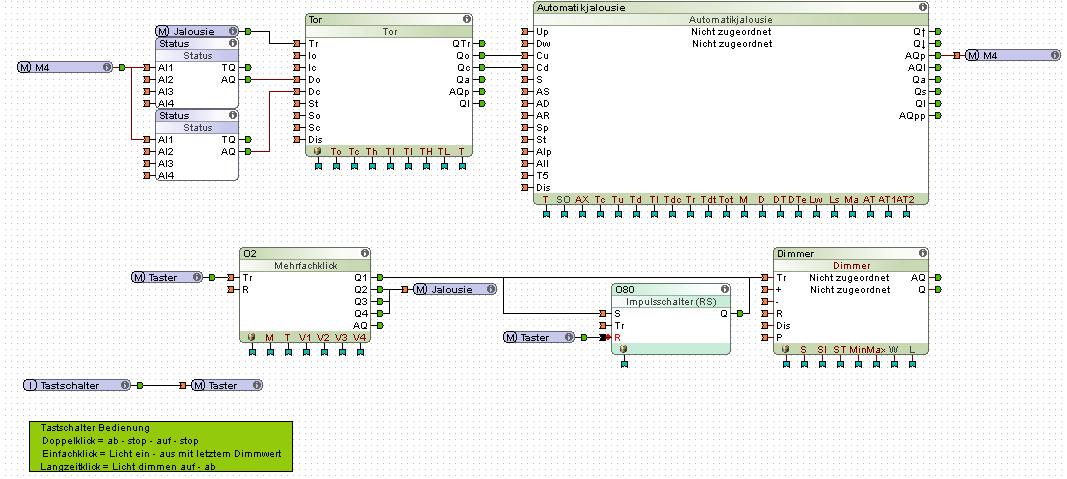

              So, habe es jetzt hinbekommen, romildo deine Variante hat fast funktioniert :-)
              Ich hab den Torbaustein auf direkt gestellt (tip von Loxone) und dann die Ausgänge mit up und down verbunden und im Tor Baustein die Zeiten für die Fahrt des Rollladens eingetragen. Wichtig ist dann im Jalusiebaustein, den Langzeitklick für eine Ganzfahrt zu deaktivieren, sonst klappt das umschalten nicht.
              Jetzt ist die Bedienung auch wieder Smart, 1fach klick und Langzeitklick steuern den Dimmer, Doppelklick steuert den Rolladen, danke für eure Hilfe

              Hier noch die korrigierte Config:
Ansichten: 1618
Größe: 39,7 KB
