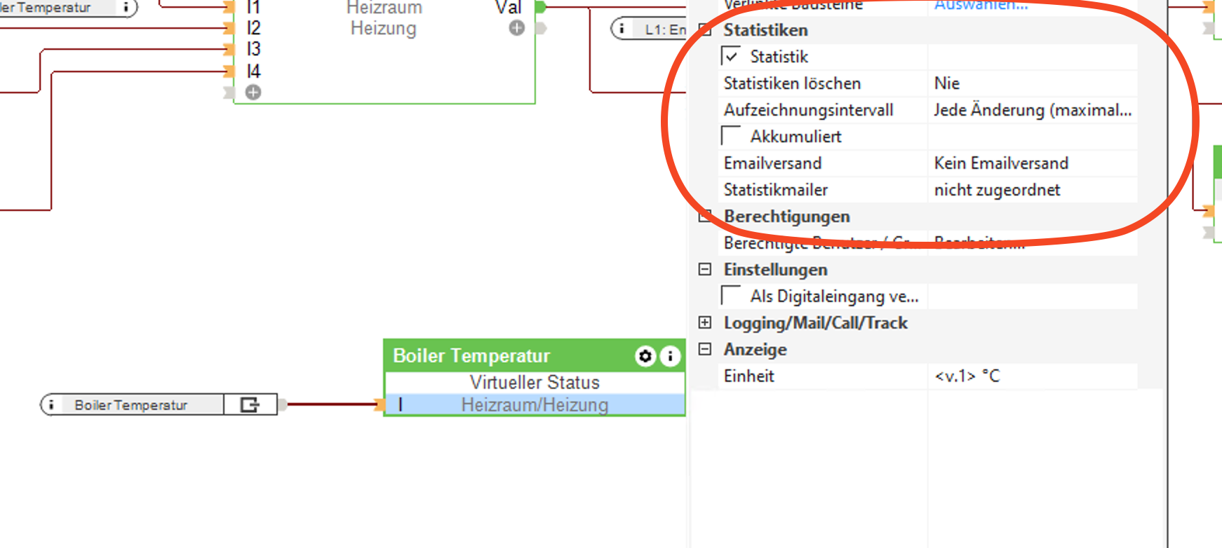

    ich habe folgende Situation.
    a) im Gewächshaus befindet sich ein Shelly H&T, den habe ich in Loxone eingebunden und dieser steuert wiederum ein ShellyPlug für den Heizlüfter. Funktioniert wunderbar. Bei Unterschreiten einer Temperaturgrenze geht eben der Heizlüfter an.
    b) ich habe eine Pool-Wärmepumpe, über Tuya in Loxone und Loxberry eingebunden. Ich kann Wunschtemperatur (Solltemperatur) jetzt in der Loxone einstellen, und ich bekomme natürlich auch die aktuelle Pool-Temperatur (gemessen am Eingang der WP) in Loxone gemeldet. Macht die Tuya-App nun überflüssig.
    Soweit das Setting.

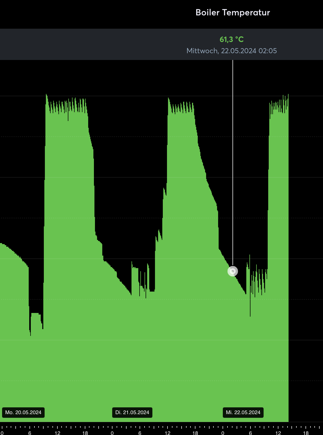

    In beiden Fälle wird eine Temperatur gemessen - und ich würde gerne irgendwie in der App die Möglichkeit haben, mir den Temperaturverlauf anzeigen zu lassen.
    Kann man so etwas irgendwie realisieren?
    Viele Grüße
    Carsten

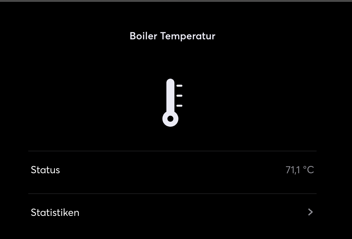

    Statistik aktivieren
    am Besten über einen Virtuellen Status Baustein, dann bleibt auch die Statistik erhalten wenn sich der eingang ändert.

      nun... ist wohl ein Grund sich zum Schämen in den Keller zu verkriechen.
      Vielen Dank für Deine Erläuterungen.
      Sagen wir: Das Problem war zu einfach zu lösen....
      Carsten
