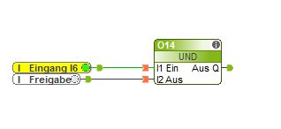

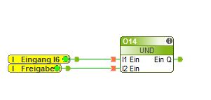

    Musst dir zusammenbasteln ...
    UND-Bausteine?
    Wenn die "Freigabe" 1 ist, dann kommt hinten was raus, sonst nicht.
    Und wenn du die "Freigabe" nur triggern möchtest, dann vorm UND noch einen Tastschalter oder sowas hängen.
    Alles ist machbar, nur gibt es nicht für jeden Zweck einen Extra-Baustein.
    Musst nur kreativ zusammenstöpseln.

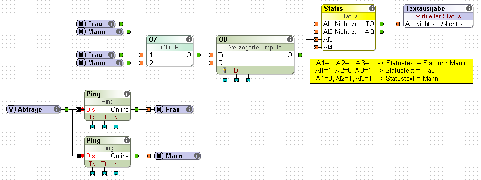

        Vielen Dank für Eure Hilfe. Die Logik von Thomas könnte was sein, danke. Ich möchte folgendes machen. Zwei Ping werden aktiviert, ist ein Ping Erfolgreich, soll er noch 2 Sekunden warten und dann seinen Ausgang aktivieren. Sollte jedoch innerhalb der 2 Sekunden der zweite Ping auch Erfolgreich sein, sollte beide Ausgänge aktiv werden und jetzt kommt es, GLEICHZEITIG. Das ist ganz wichtig das die beiden gleichzeitig und nicht Zeitverzögert den Ausgangsimpuls ausgeben. Steh auf dem Schlauch dies zu basteln. Es sollte ja auf beide Seiten funktionieren, mit einer Verzögerung klappt das ja nicht wirklich oder?

            Schau dir mal den Monoflop an. Der kann seinen Ausgang für einstellbare Zeit halten und dann geht er wieder aus. Es könnte dann so Aussehen, dass die Erste Bedingung den Monoflop triggert und ein UND Baustein diesen mit dem Ausgang der zweiten Bedinung verknüpft. Nur wenn Bedingung 2 innerhalb von 2s nach der ersten eintritt, dann kommt ein Impuls durch den UND Baustein. Siehe erstes Bild.
            Problematisch wäre, wenn Ping2 vor Ping1 kommt und der Monoflop noch nicht aktiv ist. Wenn man das vermeiden will, müsste man Ping2 nach Ping1 starten. Siehe zweites Bild

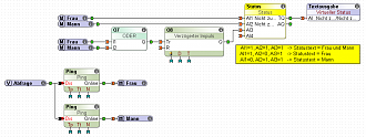

                      Sofern ich das jetzt richtig verstanden habe, müsste es so wie in meinem Beispiel funktionieren.
                      Ich hätte allerdings auch Bedenken, dass die Pings innerhalb der 2 Sekunden zuverlässig eintreffen.
                      Die Verzögerungszeit muss im Beispiel im "Verzögerten Impuls" unter D eingegeben werden.
                      Zudem müsstest Du, aus meiner Sicht, auch noch unterscheiden ob nicht schon eine Person im Haus ist und nicht erst nach Hause kommt, oder nicht?
                      Habe ich jetzt im Beispiel noch nicht berücksichtigt.

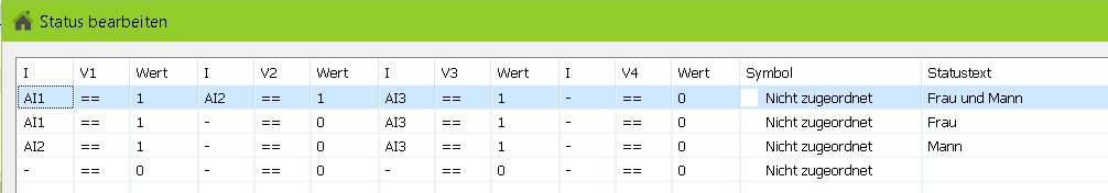

                        Hey romildo, dass sieht ja super aus, vielen Dank! Sehr nette und hilfreiche Leute hier im Forum. Werde dass gleich mal nachbasteln und berichten. Wegen dem Statusbaustein, gibts da irgendwo eine Erklärung wie man da einstellen muss betreffend den V1, V2 usw. denn Rest des Bausteins habe ich einigermassen kapiert ;-)
                        Danke nochmals an alle die mich so toll unterstützen.

                          Bezüglich v1:
                          Wenn Du in den Statustext <v1> integrierst ersetzt er <v1> durch den Wert von Eingang AI1. Bei <v2> den Wert von AI2 usw.
                          <v1.1> gibt den Wert von AI1 inklusive einer Stelle nach dem Kommastelle zurück <v1.2> hat zwei Kommastellen usw.
                          Beispiel:
                          An AI1 hängt ein Analogeingang mit dem Wert 10
                          An AI2 ein Text "Euro"
                          An AI3 ein Analogwert 12.53
                          An AI4 ein Digitalsignal mit Wert 1
                          Im Status steht in der ersten Zeile: AI4 = 1 Im Statustext steht: Die Ware kostet <v1> <v2> es gibt dafür <v3.2> % Rabatt
                          Dann wäre die Bedingung dass AI4 =1 ist damit am Ausgang TQ folgender Text ausgegeben wird: Die Ware kostet 10 Euro es gibt dafür 12.53 % Rabatt.
                          Habe das Beispiel bewusst etwas komplizierter gemacht, hoffe aber es ist einigermassen verständlich. Sonst nochmals nachhaken.
                            Super vielen Dank, nun weiss ich aber nicht genau wie ich das mit den z.B. A1=1, A2=0, A3=1 eintragen soll. Bin also beim Statusbaustein doch nicht Sattelfest :-) Sorry, du hast es mit einem dummie zu tun :-)
