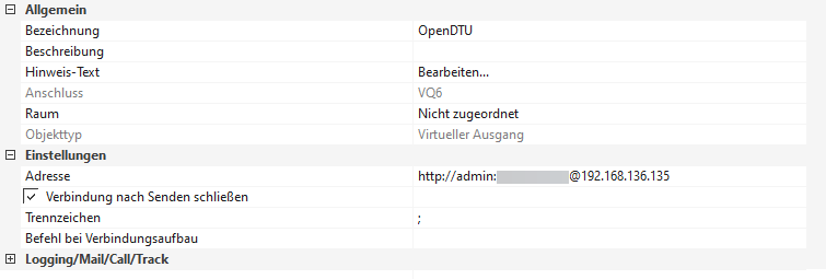

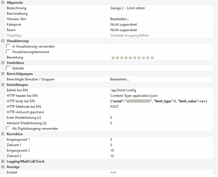

    Ich versuch gerade Werte an OpenDTU per API zu ändern.
    Leider will das mal so gar nicht.
    Vielleicht hat jemand das schon mal gemacht, oder sieht meine Fehler.
    API
    Web API - OpenDTU Documentation
    json
    {"serial":"11418180xxxx", "limit_type":1, "limit_value":50}
    Mir ist einfach nicht klar ob der Aufbau so stimmt, im Monitor sehe ich leider auch nichts was mir weiter hilf
    Virtueller Ausgang

    Hab zumindest schon mal den Fehler gefuunden...
    Es liegt an der Authentifizierung
    Response    192.168.136.135    /api/limit/config    HTTP/1.1 401 Unauthorized\r\nContent-Length: 0\r\nConnection: close\r\nWWW-Authenticate: Basic realm="Login Required"\r\nAccept-Ranges: none
    Mir ist aber noch nicht klar wie ich das ändern soll. Vermutlich muss ich sie anstatt in der URL im Header mitschicken.

      so ähnlich wie:
      headers: { 'Authorization': 'Basic ' + btoa('adminassword') }
        • 2744
        Sollte bei OpenDTU eigentlich Basic Auth sein und somit http://userasswort@ip funktionieren.
        Sind im user und/oder passwort eventuell problematische Zeichen vorhanden (eventuell mag OpenDTU ja noch nicht mal Zahlen über eine BasicAuth ?)

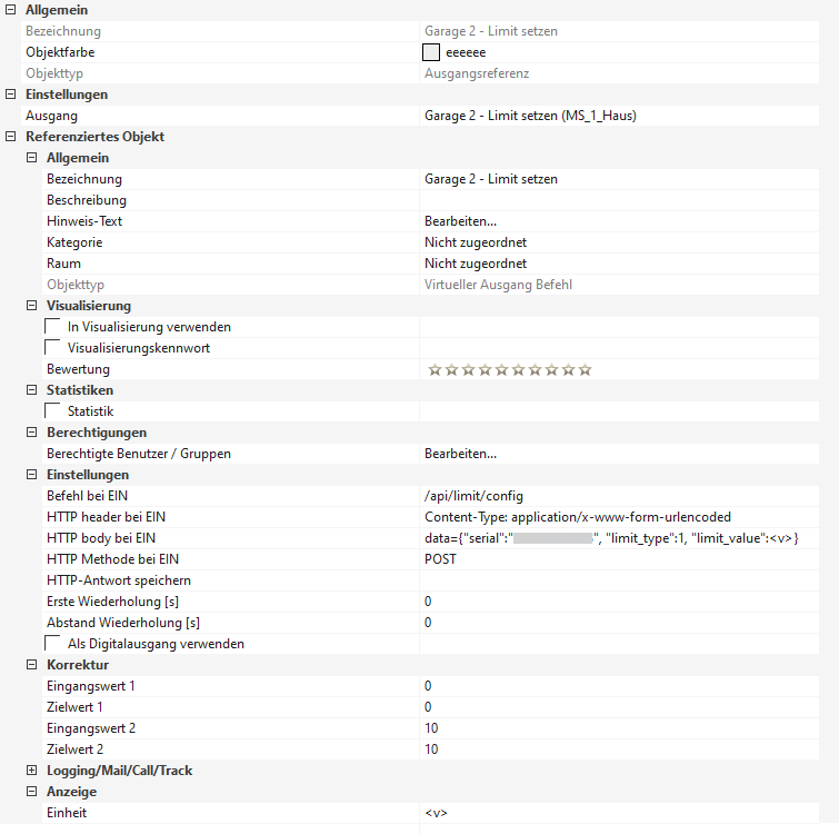

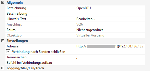

          Danke für eure Antworten...
          Ich habe es mit Postman hin bekommen.
          Das Problem lag nur im Header mit "application/x-www-form-urlencoded" danach ging es mit allen Apsswörtern und Einstellungen.
