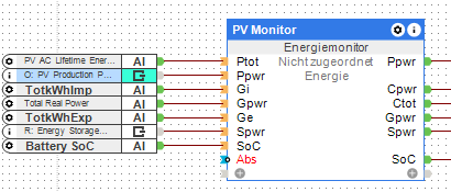

    Hallo miteinander,
    kann mir jemand erklären wie ich meinen Speicher in den Energieflussmonitor einbinden kann. Ich denke zuerst muss ich einen Zähler für Speicher einfügen und diesen dann wiederum im Energieflussmonitor anzeigen lassen, aber wie?
    der WR auf dem der Speicher hängt gibt mir folgende Daten aus:
Ansichten: 606
Größe: 10,5 KB
    Hätte da jemand eine Anleitung für mich.
    Dankeschön!

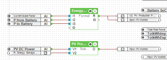

    Klicke auf die Grafik für eine vergrößerte Ansicht  Name: image.png Ansichten: 0 Größe: 21,8 KB ID: 434165
    "P from battery" ist Register 40333
    "P to Battery" ist Register 40324
    "Current Scale Factor" ist Register 40267
    Die Formel ist (I2-I3)*(10^I1)/1000
    Der Output ist dann das Delta zur Battery (den kann man bei Spwr am Energiemonitor anschließen).
    Wenn man das von PV DC Power (Register 40107) abzieht (was im unteren Subtraktionsbaustein passiert) kommt die "Production Power" raus, die man bei Ppwr an den Energiemonitor anschließen kann.
    Klicke auf die Grafik für eine vergrößerte Ansicht  Name: image.png Ansichten: 0 Größe: 17,9 KB ID: 434166
    Weitere Eingänge:
    PV AC Livetime production: Register 40101
    Total kWh Imported: Register 40137 (vom Smart Meter, nicht vom Gen24)
    Toral kWh Exported; Register 40129 (vom Smart Meter)
    Battery SOC: Register 40361

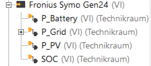

      Hello, danke für deine Antwort. Ich werde versuchen mich nach deiner Anleitung durchzukämpfen. Was meinst du immer mit Register xxxxx?
        • 4416
        Du hast das per http eingebunden und er per Modbus TCP. Dazu ist schon einiges im Loxwiki zu finden!
