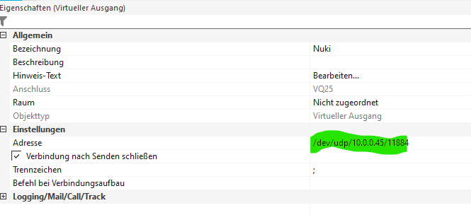

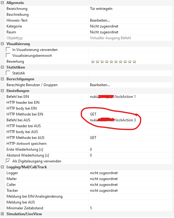

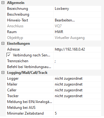

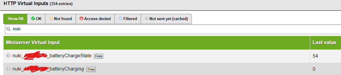

AlexAn Ich kommen gerade mit meinem Nuki 4.0 nicht weiter.
Ich habe MQTT in der Nuki App mit meinem Loxberry eingerichtet. Ich sehe auch die HTTP Virtual Inputs im Loxberry:
Allerdings bekomme ich keinen Befehl gesendet.
Ich habe einen virtuellen Ausgang für den Loxberry mit dessen IP Adresse erstellt:
und dann darunter einen virtuellen Ausgang Befehl:
Allerdings tut sich nichts beim Senden des Befehls. Was mache ich falsch?Kommentar

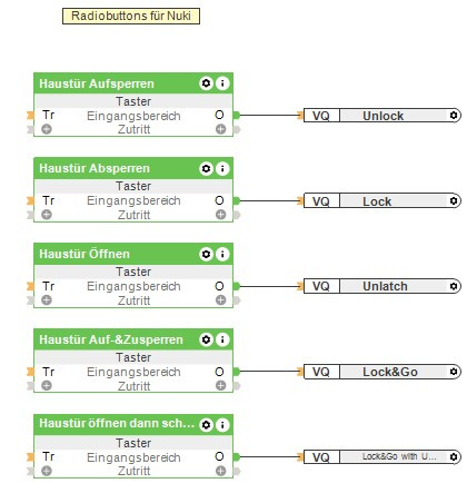

nachdem ich da auch ein wenig oder eher etwas mehr Zeit verplempert habe,
hier eine Kurzanleitung für Nuki 4 Pro via Web-API mit (Loxberry) MQTT (ohne Nuki-Bridge).
Als erstes muss natürlich euer MQTT die Daten vom Nuki empfangen können.
PS: nicht das Nuki-Plugin für den Loxberry einspielen, der zieht sich sonst die Daten (Bridge kann ja darin auch nicht eingerichtet werden) und beim MS kommt nix an.
Als nächstes in der Nuki App die MQTT Verbindung (Einstellungen > SmartHome) einrichten.
PS: ging bei mir erst nach 24h nach der Ersteinrichtung, ansonsten bekommt man Server-Fehlermeldung (anscheinend braucht da die NUKI-DB (Datenbank) einige Zeit).
In der APP muss auch noch das Nuki Web (also Emailadresse) eingerichtet sein.
Von der Loxone Library (Loxone Library) laden wir das Template ( Nuki Smart Lock Integration), die brauchen wir dann gleich für die Loxone Config.
PS: Bin/Hex/Dez Rechner : https://bin-dez-hex-umrechner.de/
Gehe von oben (Loxone Library) die Schritte nacheinander, also von Overview inkl. Step 3a: Configure Functions in Loxone durch.
(Befehl bei Ein kommt die Umgewandelte Dez ID (Vorangehende Zahl 4 nicht vergessen) rein / im HTTP Header bei Ein muss dann die irrsinige lange API Token rein / HTTP Methode bei EIN auf POST setzen!!)
PS: für die Steuerung habe ich mir dann jeweils einzelne Radiobuttons erstellt, der Baustein Radiotasten ist nix für meine Frau, ich halte das auch für zu viele Klicks.

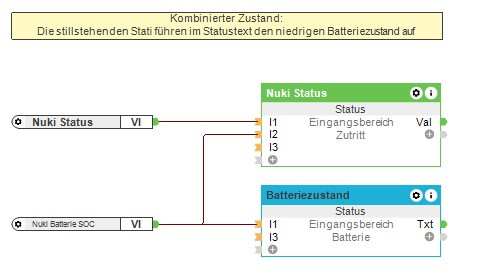

Ab dem Punkt (Step 3b) HTTP Input habe ich mir gespart, da ich den Status usw. über MQTT hole.

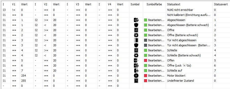

Hierzu folgendes Template holen: https://loxwiki.atlassian.net/wiki/download/attachments/1526628350/NUKI-Integration.Loxone?version=2&modificationDate=1497 704078000&cacheVersion=1&api=v2 und tlw. in die eigene Konfig kopieren.

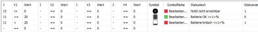

Aus dem Template habe ich nur den Kombinierten Status und den Batteriezustand geholt.
PS: bzw. hier der Artikel dazu: https://loxwiki.atlassian.net/wiki/s...I+einbinden
Fertig
Hoffe es hilft euch.

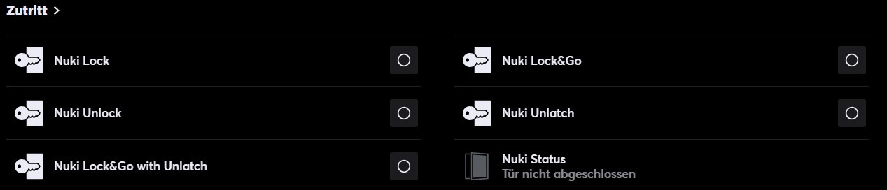

Anbei noch der Screenshot aus der Loxone APP:
PS: es geht bestimmt auch ohne MQTT, aber wenn er bei mir schon läuft .....👍 1Kommentar

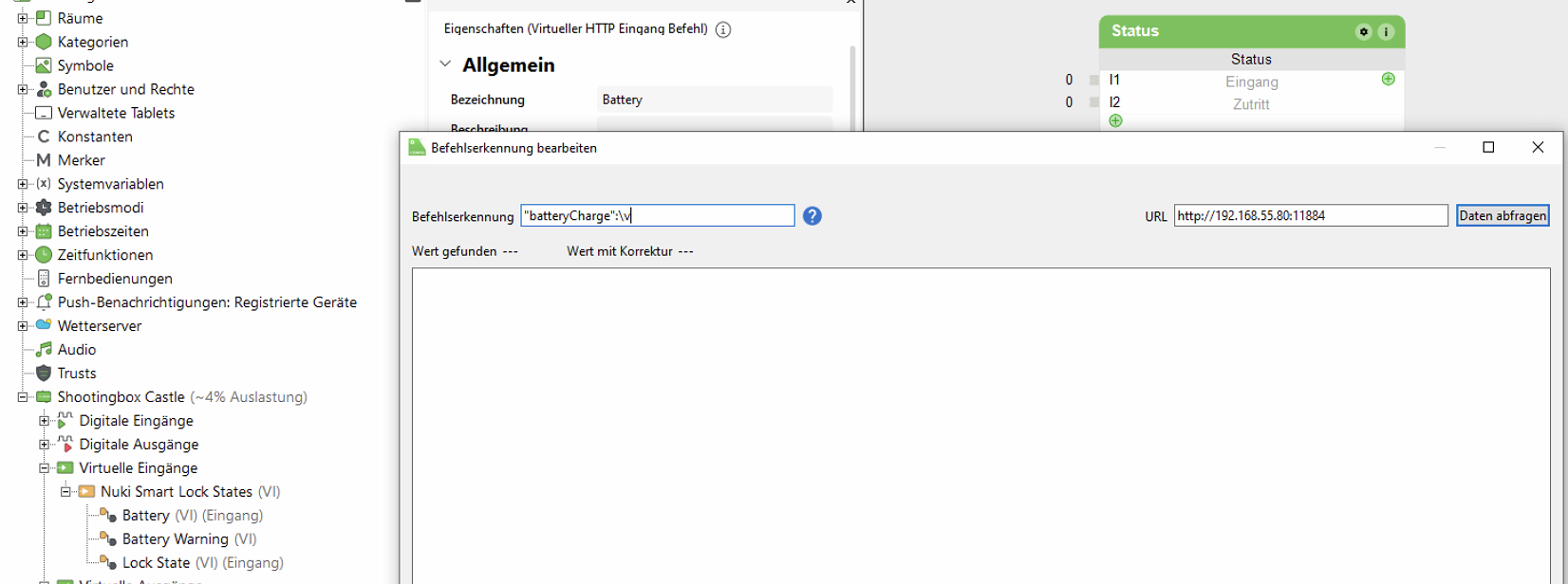

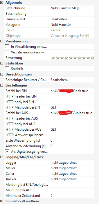

ich versuche schon seit tagen die Statusabfrage. Schalten per MQTT klappt ohne Probleme aber bei den Virtuellen eingegen finde ich leider nicht heraus welche url ich eintragen kann. das ich einen status bekomme
auf den loxberry server sehe ich aber die Daten ;-)
Bei der Übertragungsmethode HTTP wird per HTTP Webservice der Wert genau in einen virtuellen Eingang (oder virtuellen Texteingang) geschrieben, dessen Name dem hier aufgelisteten Namen entspricht. Der Name setzt sich aus dem Topic des Geräts zusammen, wobei Schrägstriche ( / ) in Underscores ( _ ) umgewandelt werden (Loxone erlaubt keine Schrägstriche im Namen eines Bausteins).
Alternativ können die Daten vom Loxberry via UDP gesendet werden. Dann ist ein Parsen (Befehlserkennung) auf dem MS erforderlich. Du vermischt hier beide Varianten!
Siehe https://wiki.loxberry.de/konfigurati...tt_mqtt_loxone -
danke noch mal hat alles funktioniert ich hab nur bei der anleitung übersehen das ich den mini server rebooten muss
Kann man das Nuki 3.0/4.0 Schloss auch direkt mit dem neuen MQTT Plugin von Loxone verwenden werden anstatt über virtuelle HTTP Eingänge? (mit dem Loxberry als MQTT Gateway)
Dann müsste der Loxberry die MQTT aber einfach weiterleiten aber kann es das?
Edit: ah, ich verstehe MQTT wohl noch nicht ganz
der Loxberry muss die nicht weiterleiten an den Miniserver sondern der Miniserver muss die abonnieren vom Loxberry.
Edit2: hat alles geklappt. Nuki <-> Loxberry <-> Miniserver, alles MQTT.Zuletzt geändert von half-bit; 01.07.2025, 11:35.Kommentar

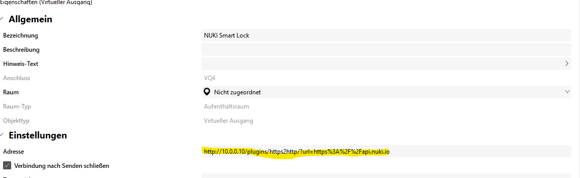

Ich habe ein Nuki Smart Lock 2.0 mit Bridge und hätte es gern über Loxone Plugin eingebunden. Da ich einen Gen 1 habe, habe ich am Loxberry http2https laufen. Token und ID passen, da ich die API mit dem Browser getestet habe.
Was mich wundert, ist das ich in den Log-Files von http2https keine Anfrage bzw. Info finde.
Im Monitor sieht es wie folgt aus:
Hatte jemand ein ähnliches Problem?
