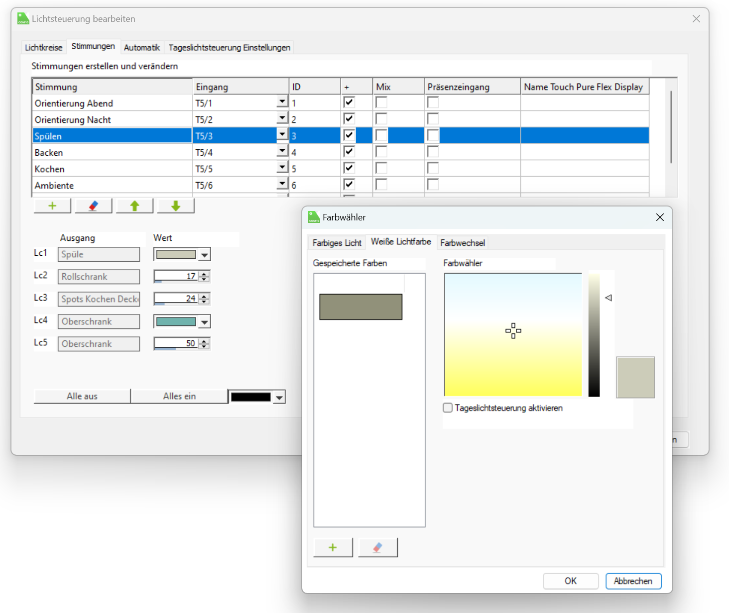

                Werte kann man in den Szenen via Loxone Config nicht eintragen, sondern hat nur einen Farbwähler, ähnlich wie in der App:
Name: Loxone Lichtsteuerung.png
Ansichten: 654
Größe: 192,1 KB
                Ich habe den Wert einmal auf Kaltweiss und dann auf Warmweiss gestellt, die Configs jeweils gespeichert und Textdateien verglichen: Es sind zwei Zahlen: Q1="1542963780" und Q1="1542959980". Die Differenz ist 3800, was auch bei 6500-2700 herauskommt. Die Spüle bei mir verwendet einen Ausgang vom Typ "Lumitech", der in der aktuellen Config "Lumitech DMX" heisst. Es wäre schon ziemlich frickelig, die Werte manuell in der Configdatei zu ändern und dann einzulesen. Ob das überhaupt möglich wäre, das müsste man auch noch testen.

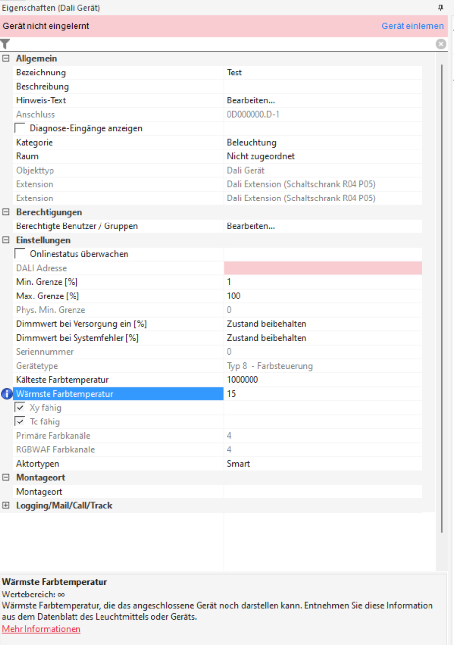

                Bei Dali ist das vielleicht anders, weil Steuerung und Gerät kombiniert und damit aufeinander abgestimmt sind. Ich habe testweise eine (nicht vorhandene) Dali Extension hinzugefügt und bei Smart Aktoren (Default) gibt es eine minimale und maximale Farbtemperatur bei Dali. Der Wertebereich ist anders als bei Loxone:
Name: Dali Gerät.png
Ansichten: 380
Größe: 236,6 KB
                Es ist nur eine Vermutung, aber der Wertebereich der Farbtemperatur von Loxone könnte in den gewünschten Bereich bei Dali umgerechnet werden. Mit dem Dali Protokoll, verwendetem Farbraum etc. kenne ich mich überhaupt nicht aus. Ich würde sonst mal bei Loxone nachfragen, was die Werte bedeuten und ob man mit dieser Umrechnung eine Leuchte mit 2200K ansteuern kann.
