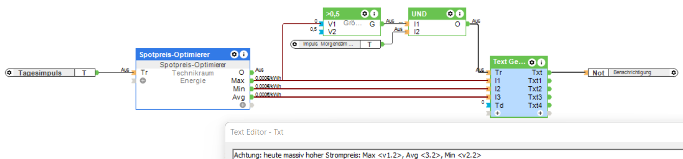

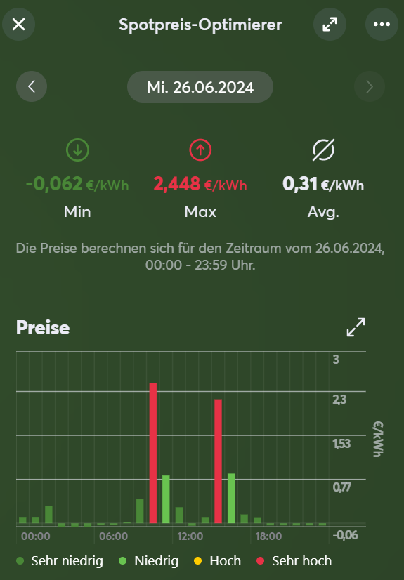

    Hallo zusammen!
    Die aWATTar und Tibber (und sonstige) Kunden werden es hoffentlich schon mitbekommen haben: heute gibt es 2x massiv hohe Spotpreise (dafür aber auch viele negative Werte). Hier für aWATTar in .at (.de hat ggf andere Zeiten und Werte):
    Klicke auf die Grafik für eine vergrößerte Ansicht  Name: image.png Ansichten: 0 Größe: 74,9 KB ID: 435502
    Hier ein schneller Vorschlag, damit man informiert wird, wenn der Preis, in dem Beispiel, über 0,5eur liegt:
    Klicke auf die Grafik für eine vergrößerte Ansicht  Name: image.png Ansichten: 0 Größe: 74,3 KB ID: 435501
    Die Werte am SPO sind 0, da das nur ein Beispiel ist und die Daten nicht geladen wurden.
    Der Impuls bei Morgendämmerung, da die Daten für heute erst sehr spät/früh (Patrick müde, Patrick schlafen) gekommen sind und ich annehme, wenn sie morgens noch nicht da sind, wird's wohl nichts mehr. Aber ihr könnt euch ja helfen, wenn ihr es gern anders hättet.
    Eine Erklärung des heutigen Problems von aWATTar:
    Dieser Artikel fasst die bisher bekannt gewordenen Erklärungen aus unserer Sicht gut zusammen. Der Grund für die Verwerfungen ist, dass die Day-Ahead Auktion aufgrund von technischen Problemen an der Börse Epexspot kurzfristig und unerwartet für die einzelnen Länder stattfinden musste anstatt mit einer europaweiten Kopplung wie sonst. Deswegen fehlten die Mengen z.B. aus Frankreich. Die Probleme werden noch genauer analysiert. Laut Experten passiert ein solches Ereignis in dieser Größenordnung zum allerersten Mal.
    Wir haben noch keine Erklärung dafür, dass die Seite der ENTSOE-Transparency, von der wir sonst die Börsendaten beziehen (auch für unsere Preisgrafik), auch zum jetzigen Zeitpunkt noch andere, deutlich moderatere Preise anzeigt. Die extremen Preise werden jetzt von unserer Preisgrafik angezeigt, weil sie von Epexspot auf www.epexspot.com veröffentlicht wurden. Sie sind aus unserer Sicht mit hoher Wahrscheinlichkeit final. Hourly ist mit Indexierung auf die Epexspot vertraglich verankert.

  • GeoPod
    • 20.01.2021
    • 517
    Paz Dank dir vielmals für die Inspiration. Ich werde dies bei mir "Nachbauen".
