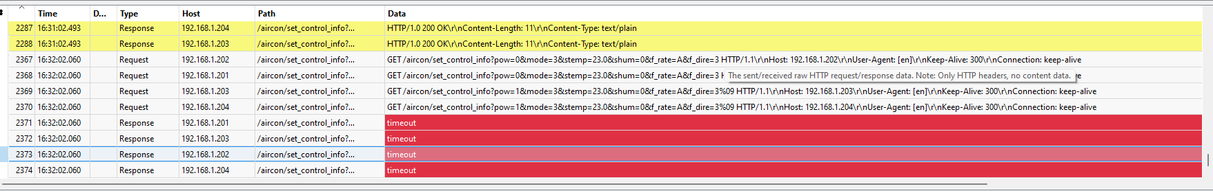

ID: 435593 Hallo zusammen,
    ich habe mich in den letzten Tagen gewundert, warum meine Klimaanlagen die per REST-API lokal angesprochen werden sich "seltsam" verhalten. Von Zeit zu Zeit kriegen die einen Anschalt oder Ausschalt-Befehl nicht mit, im http-log sehe ich Timeouts die aber keine sichtbare Fehlermeldung erzeugen, auch im Live-View sieht alles gut aus.
    Das Problem tritt erst mit dem neuen Release auf, vorher hatte ich kein Problem.
    Der einfache Fix: den Befehl einfach alle 60 s senden lassen, beim zweiten mal geht es bisher immer durch.
    Frage::
    - Habt Ihr das Problem auch?
    - Gibt es eine plausible Erklärung?
    - Kann ich die http response einfach auslesen `?
    Danke,
    Jens
    Die plausibelste Erklärung wäre: Die Klima antwortet nicht.
    Bei einem Timeout kommt kein HTTP-Response an (sonst wär‘s ja kein Timeout).
    Ob die Klima einen Response sendet, kannst du nur entweder an der Klima, oder per Netzwerktrace erfahren (zb tcpdump am WLAN-Router).
    Die Zeit ist etwas ungewöhnlich: Ein Timeout kommt ja normalerweise nach einer gewissen Zeit (nicht sofort). Das kann aber auch schlechter Log-Output sein.

      Hi Christian,
      alle 4 Innengeräte (IPs ...201-204) reagieren scheinbar nicht - erst bei der nächsten Wiederholung.
      Wenn ich es manuell ausprobiere kriege ich einen Antwort, Wireshark habe ich noch nicht drauf losgelassen weil:
      Der einzige geänderte Parameter ist Loxone Betriebssytem Version - vorher gab es das Problem über Jahre nicht.
      Deshalb bin ich ja so ratlos, weil ich denke das es KEIN Netzwerkproblem ist.
      Zuletzt geändert von jensmh; 10.07.2024, 09:24.
        Vielleicht fragst du dann am besten mal bei Loxone nach. Wenn das Problem so direkt nach dem Update auftritt.
        • jensmh
          • 99
          Das ist der nächste Schritt. Scheint ja nur bei mir aufzutreten, nicht bei Anderen. Das wollte ich hier rausfinden
