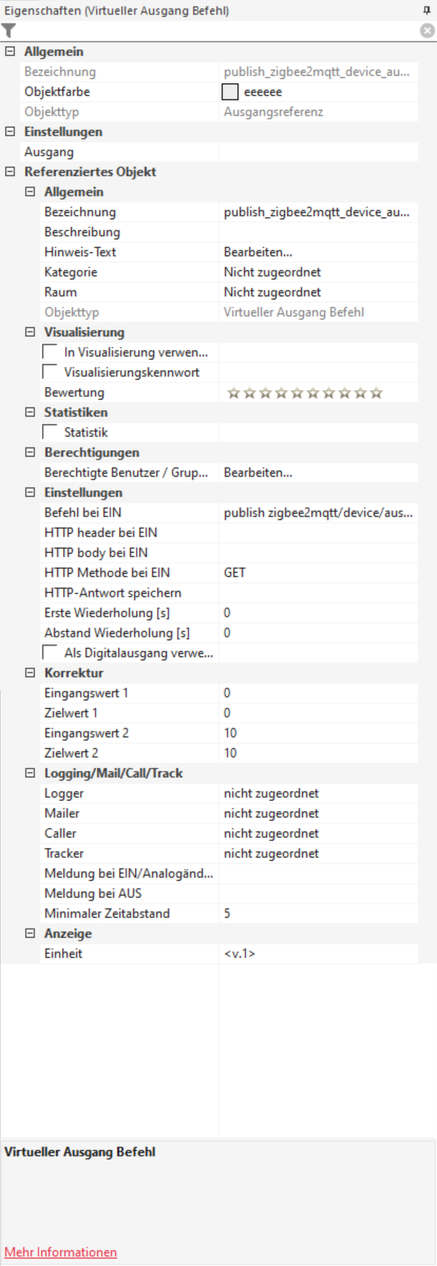

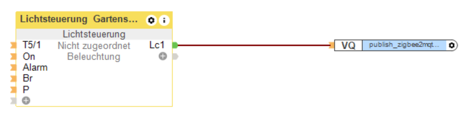

    ich habe mehrere Zigbee-Lampen, die ich per Loxberry/MQTT an Loxone angebunden habe. Die Lampe hat einen Brightness-Wert, den ich gerne über den Lichtsteuerungs-Baustein setzen würde, um darüber dimmen zu können. Geht das?
Ansichten: 461
Größe: 35,8 KB
    In dieser stumpfen Variante scheint er das Licht nur an/aus schalten zu wollen, obwohl der Ausgang nicht als Digital-Ausgang konfiguriert ist.
Ansichten: 245
Größe: 209,3 KB
    "Befehl bei EIN" ist: publish zigbee2mqtt/device/.../brightness <v>
    Hat jemand eine Idee?

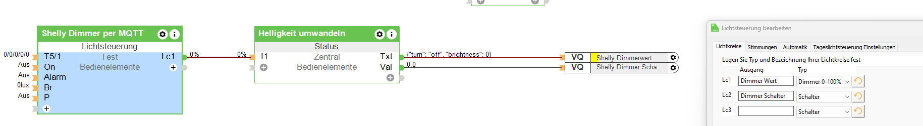

    Du kannst das im Baustein Lichtsteuerung umsetzen in dem du einen gedimmten Ausgang auswählst:
    Klicke auf die Grafik für eine vergrößerte Ansicht  Name: image.png Ansichten: 0 Größe: 42,3 KB ID: 435720

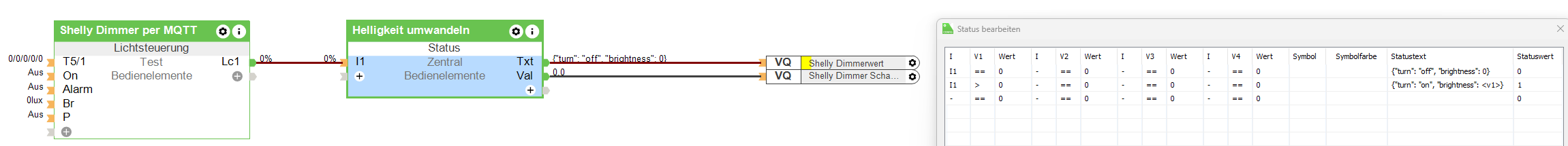

    Im Statusbaustein stellst du das zusammen wie du das brauchst:
    Klicke auf die Grafik für eine vergrößerte Ansicht  Name: image.png Ansichten: 0 Größe: 38,4 KB ID: 435721
    (Shelly Beispiele)
    Oder du machst die Ausgänge vom Baustein Lichtsteuerung:
    LED Weiß [LoxBerry Wiki - BEYOND THE LIMITS]
    Der Statusbaustein wandelt den skalierten Wert in einen String um den die Lampe verarbeiten kann.

      Ach Danke! Bin nicht auf die Idee mit dem Lichtkreise-Tab gekommen, um den Lichtkreis auf 0-100% Dimmer umzustellen. Funktioniert nun :-)
