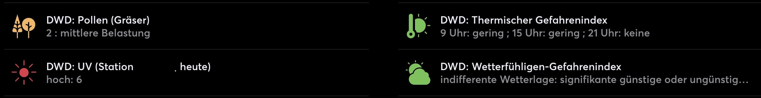

            ich fand die Idee ganz schön die DWD Infos in Loxone anzeigen zu lassen.
            Umgesetzt habe ich es mit einem Impuls an entsprechende AnyPlugin Aufrufe (die Kommandos anbei, nutzt jq und diverse pipes zum batch-Parsen der json Dateien des DWD. War nötig, da die Stationen manchmal im json vor, manchmal nach den eigentlichen Daten kommen und so ein http-Befehls-Parsen so nicht möglich war). Die Daten dann per Virtuellem Eingang (disable: digital Input) bzw. Texteingang (je nach Antwort) über MQTT in Loxone (z.B. einen Eingang mit Namen "custum_DWDPollenGr" anlegen, subscription anpassen). Die "XXX" sind natürlich anzupassen, genau wie die sonstigen Daten des MQTT... Falls jemand weiß wie das ohne MQTT passwort im Befehl funktioniert, gerne eine Info dazu!
            Die virtuellen Eingänge habe ich dann mit entsprechenden Status Bausteinen visualisiert...
            Klicke auf die Grafik für eine vergrößerte Ansicht  Name: DWD.jpg Ansichten: 0 Größe: 100,0 KB ID: 437301
            Pollenbelastung:
            DWDPollenGrcurl udp command curl -s 'https://opendata.dwd.de/climate_envi...ts/s31fg.json' | jq -r '.content[] | select(.partregion_name == "XXX")' | jq -r '.Pollen.Graeser.today' | mosquitto_pub -h <<IPLoxBerry>> -p PortLoxberry -u 'UserLoxberry' -P 'PasswortMQTTLoxberry' -t 'custom/DWDPollenGr' -s
            Wetterfühligkeit (Parameter: https://www.dwd.de/DE/leistungen/gef...ergrund.html):
            DWDWFcurl udp command curl -s 'https://opendata.dwd.de/climate_envi...biowetter.json' | jq -r '.zone[] | select(.name == "XXX")' | jq -r '.today_afternoon.value' | head -c 1 | mosquitto_pub -h <<IPLoxBerry>> -p PortLoxberry -u 'UserLoxberry' -P 'PasswortMQTTLoxberry' -t 'custom/DWDWF' -s
            Thermischer Gefahrenindex, Beispiel 9 Uhr früh:
            TGI09curl udp command curl -s 'https://opendata.dwd.de/climate_envi...alerts/gt.json' | jq -r '.content[] | select(.city == "XXX")' | jq -r '.forecast.today_09MEZ'| mosquitto_pub -h <<IPLoxBerry>> -p PortLoxberry -u 'UserLoxberry' -P 'PasswortMQTTLoxberry' -t 'custom/DWDTGI09' -s
            UV-Index heute: (morgen geht auch)
            UVtodcurl udp command curl -s 'https://opendata.dwd.de/climate_envi...lerts/uvi.json' | jq -r '.content[] | select(.city == "XXX")' | jq -r '.forecast.today' | mosquitto_pub -h <<IPLoxBerry>> -p PortLoxberry -u 'UserLoxberry' -P 'PasswortMQTTLoxberry' -t 'custom/DWDUVtod' -s
