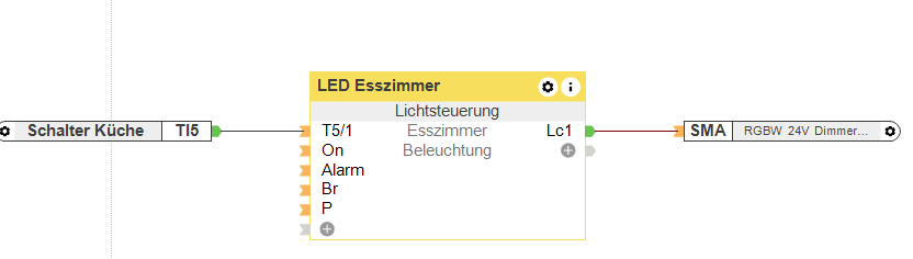

    LED CW WW Streifen konfigurieren
    ich möchte mir ins Interieure einen LED COB Streifen einbauen, bei dem die WW und CW Farbtemperatur einstellbar ist. Diesen hab ich an einem Loxone RGBW 24V Dimmer Tree angeschlossen. Dieser wurde schon auf "Smart Tuneable White" konfiguriert. Ich möchte 2 Lichtfarben auf einem TouchPure Taster ein und ausschalten und wenn möglich dimmen können.
    1.) Wie ermittle ich die beiden Farbtemperaturen die mir gefallen?
    2.) Wie baue ich das in der Config?
    Aktuell hab ichs nur als Licht an/aus zum testen konfiguriert. Aber da komm ich nicht weiter.
      Ich glaube, dass keiner hier Deine Frage so richtig verstanden hat. Loxone unterstützt Stimmungen beim Lichtbaustein, die Du gut verwenden kannst, um einmal ausgewählte Einstellungen für Licht einfach abrufen zu können. Welche Einstellungen das sind, musst Du selbst herausfinden. In der App kannst Du Stimmungen anlegen, ändern und die Werte dafür über einzelne Regler Deiner Lichtquellen festlegen. Oder erwartest Du eine Antwort wie 3257 Kelvin?
      Die via App erstellten Stimmungen kannst Du dann in die Config importieren. Du kannst Stimmungen auch direkt dort anlegen oder ändern. Anschließend kannst Du dann bestimmte Tasten des TouchPure Tasters mit den Stimmungen verbinden, um diese direkt per Tastendruck auszuwählen.

        Ok, das mit den Stimmungen und der Farbangabe hab ich inzwischen verstanden. Was mir jetzt aber noch fehlt ist das Dimmen.
        1.) Kann ich irgendwo ne Prozentangabe wie z.B. beim der Dimmerextension und dem dazugehörigen Dimmerbaustein angeben bei der jeweiligen Stimmung?
        2.) Oder kann ich das direkt auf nen Taster legen, dass das Dimmen manuell funktioniert?
          Ja. Einfach mal ausprobieren. Die App ist so intuitiv, dass man den Helligkeitsregler nicht übersehen kann. Egal ob RGB oder eine Lichtfarbe gewählt wurde. Die gleichen Einstellungen gibt es auch in der Config beim Dimmerbaustein. Alternativ gibt's die Infos auch als Video:
          Ja, kann man auch machen. Dazu gibt es hier im Forum diverse Anleitungen oder von Loxone.
