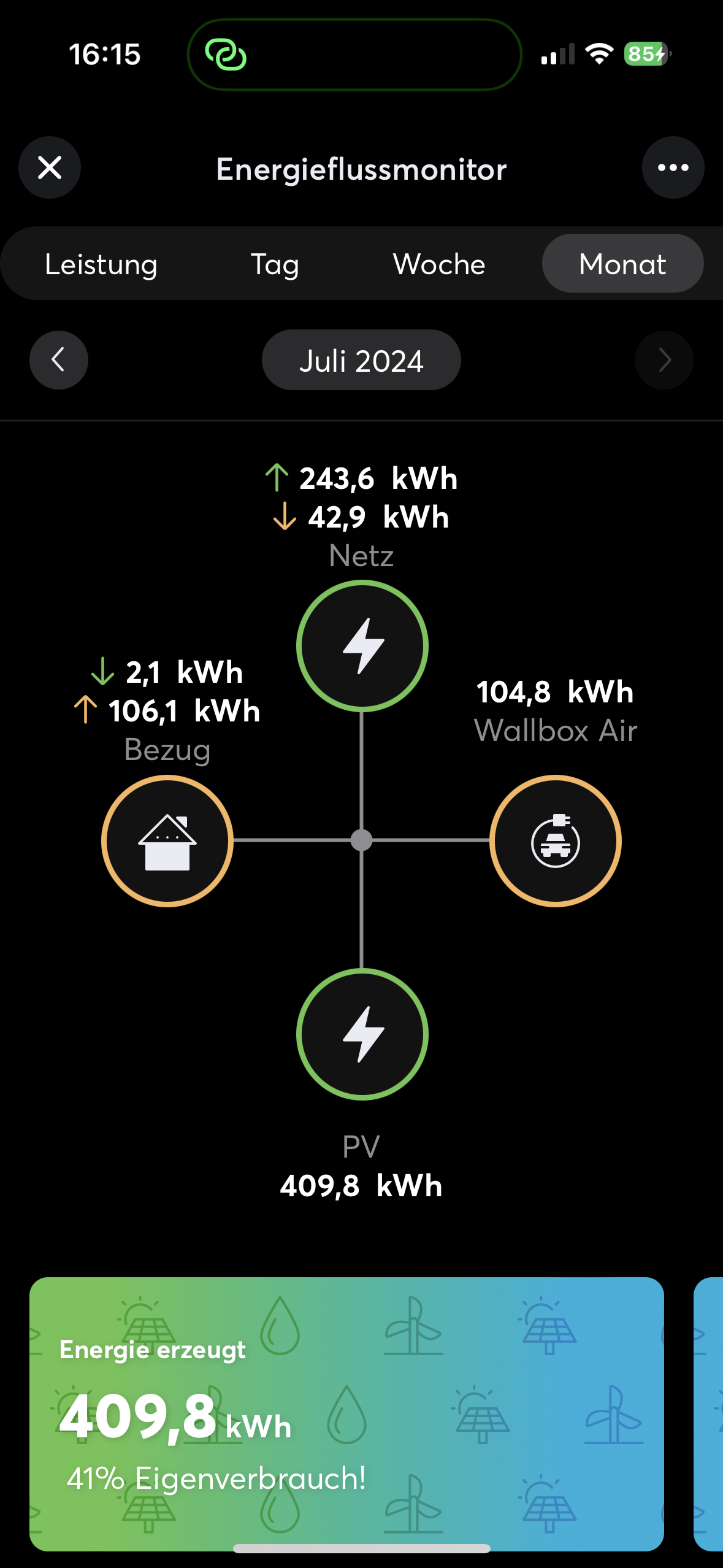

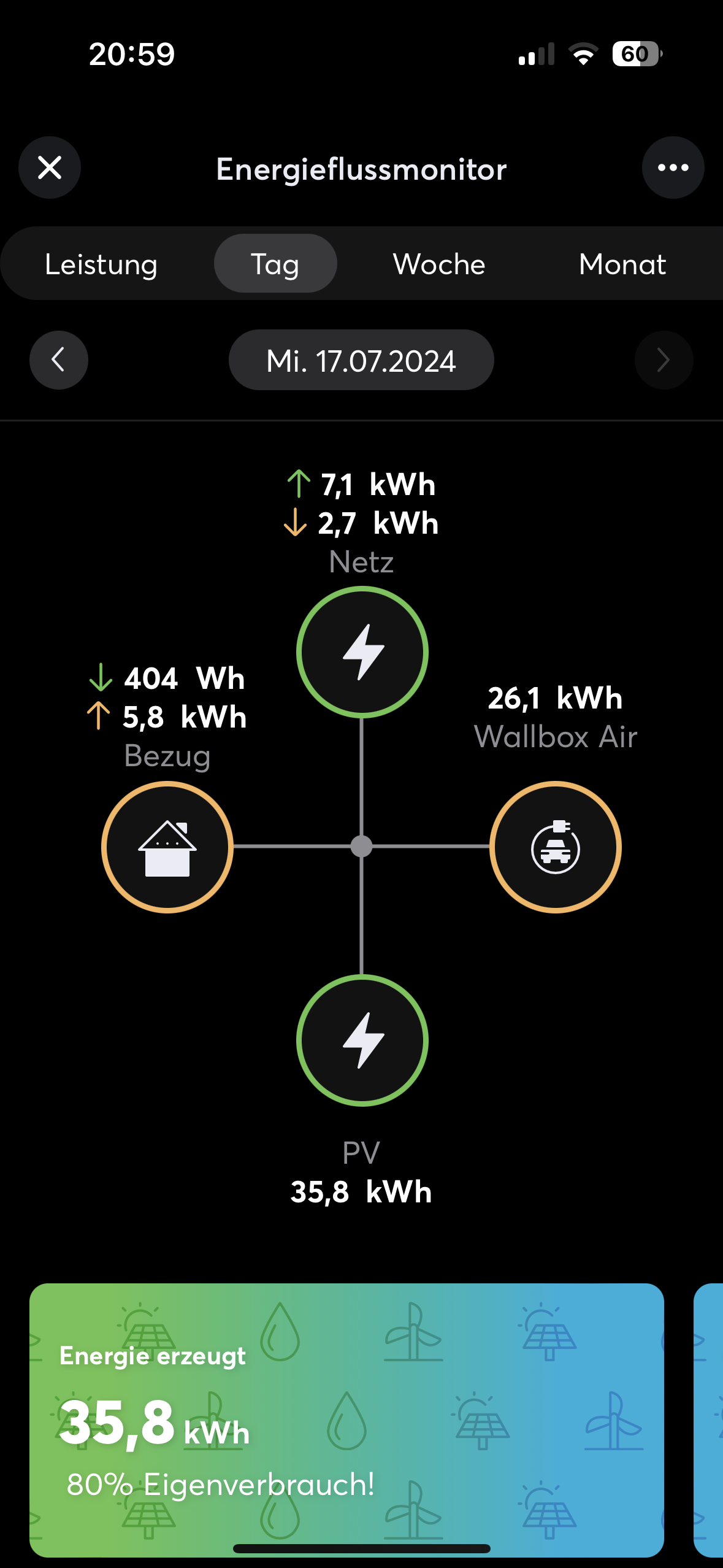

    Hej Zusammen, seit Anfang Juni läuft nun meine PV-Anlage und der Energieflussmonitor. PV-Überschussladen klappt auch.
    Lediglich die Summen des Eneergieflussmonitors sind mir noch ein Rätsel. Wo ist mein Denkfehler bzw. kann mir jemand die einzelnen Werte erläutern? (siehe Anhang)
    Meine Logik - Juli 2024:
    PV-Ertrag = 409,8 kwh
    Davon: 104,8 (WB) + 243,6 (Einspeisung ins Netz) + 106,1 (Sonstiger Eigenverbrauch?) = 454,5 kwh !?
    Oder anders gefragt: Ich möchte gerne Wissen wie viel ich vom PV-Ertrag abzüglich der WB zusätzlich selbst verbraucht habe und wie viel ich ins Netz eingespeist habe.
    Auch wären die Werte Interessant:
    Netz: 42,9 (?) = Bezug vom Netz?
    Bezug: 2,1 (?) = Woher kommt dieser Wert bzw. wie wird dieser errechnet?

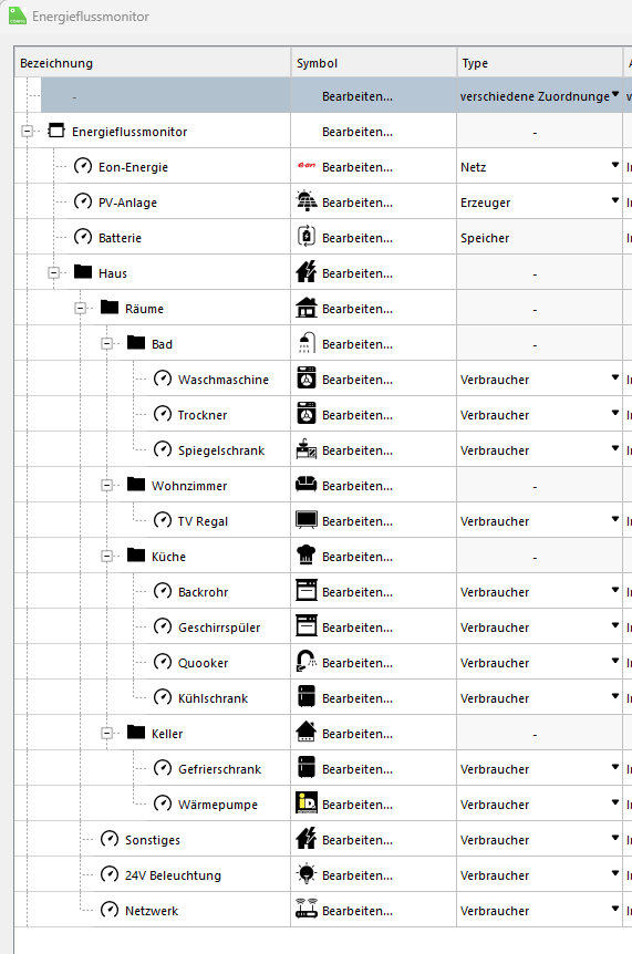

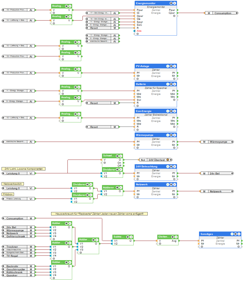

          So, das wäre meine Config, paar Sachen hängen in der Luft, da ich noch was tüftle.
          Ganz unten errechne ich mir den Rest (Sonstiges) des Hauses.

            • 4456
            Gleitender Mittelwert raus
            Absolute Zählerstände verwenden wo es geht - auf alle Fälle vom Netzübergabepunkt
            Speicher fehlt komplett
            Formelbaustein für die Summierung verwenden
            Formel:
            Rest nicht gemessener Verbrauch = Produzierte Energie + importierte Energie - gelieferte Energie - gem. Verbrauch Device1 - gem. Verbrauch Device2 - gem. Verbrauch DeviceX + Speicher Entladung - Speicher Ladung
            Speicher hatten wir mal eine Diskussion und kann ich nicht prüfen!
            Shot vom Flussmonitor in der Config!
            Shots haben mehr Aussagekraft in der Liveview.

              Gleitender Mittelwert hab ich nur drinnen wegen Ausreißer, dieser fängt die ab.
              Beim Sonstiges muss er nicht 100% genau sein bei mir, da früher oder später alles überwacht wird.
                • 4456
                Dafür gibt es eine Funktion beim Eingang - Validierung
                Erfahren Sie in unserer Online-Dokumentation detaillierte Informationen zum Thema Validierung von analogen Eingängen. Jetzt informieren!
                Das ganze wird bei der Fülle an Zählern zu ungenau!

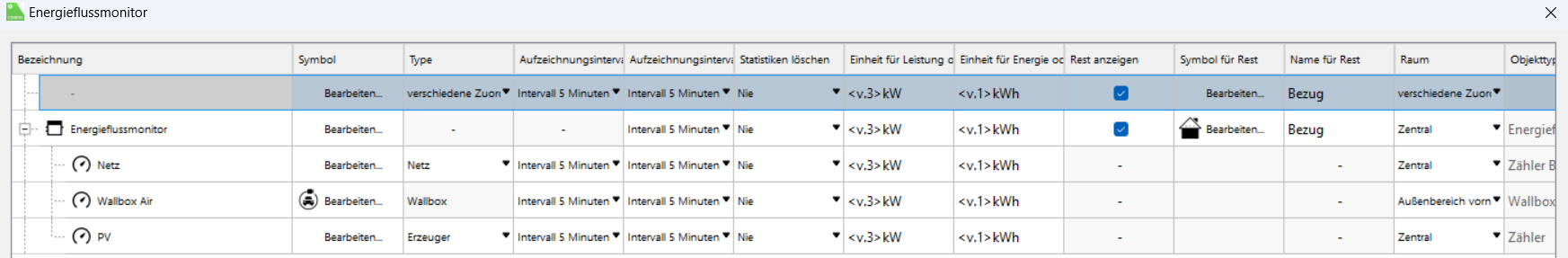

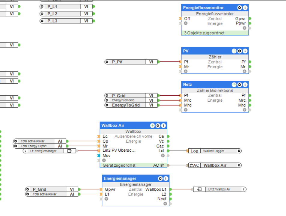

                  AlexAn Vogi
                  anbei meine Config - nicht auszuschließen das bei mir noch komplett etwas fehlt oder falsch konfiguriert ist. Ich bin blutiger Anfänger
                  Mein Überschussladen funktioniert, das ist für mich der Hauptfaktor.

                    Schaut gut aus auf den ersten Blick!
                    Die Wallbox würde ich in eine Gruppe packen.
                    Zuletzt geändert von AlexAn; 17.07.2024, 17:37.

                    Was ich aber immer noch nicht verstehe: woher nimmt der Energieflussmonitor seine Werte für den „Bezug“ in meinem Screenshot?
                    Bezug kommt von deinem bidirektionalen Zähler
                    In einer Gruppe befinden sich weitere Zähler.

                  Ist doch eigentlich (fast) alles richtig. Du hast 409,8 kWh erzeugt und 42,9 kWh aus dem Netz bezogen. Das was in deinem EnergieFlussMonitor als Bezug bezeichnet ist ist wahrscheinlich der Rest. Du hast eine Messung für PV und eine für das Netz und deine Wallbox meldet den Verbrauch, oder?
                  Die 2,1kW Erzeugung im Rest ergeben sich daraus das die Leitsungswerte nur Zyklisch abgefragt werden. Wenn die Produktion PV Anlage von 1100W auf 1000W fällt aber den letzten wert den sie an Loxone gesendet hat 1100W ist und der nächste Wert 1000W dann fehlt dem Energiemonitor die Leistung zwischen den Zyklen die unter 1100W ist. Wenn deine Netzmessung zu etwas anderen Zeiten stattfindet ergibt sich eine Differenz.
                  Oder anders gesagt: Durch die verschiedenen Zeitpunkte der Messung gab es Zeiten in dem du rein rechnerisch mehr Strom erzeugt hast als die Summe aus Netzeinspeisung und WallBox Verbrauch. Deshalb rechnet der Monitor diese Differenz als Erzeugung im Rest (bei Dir Bezug genannt).
                  Ganz lösen lässt sich das Problem wohl nicht, kürzere Zykluszeiten können das "Anzeigeproblem" minimieren.

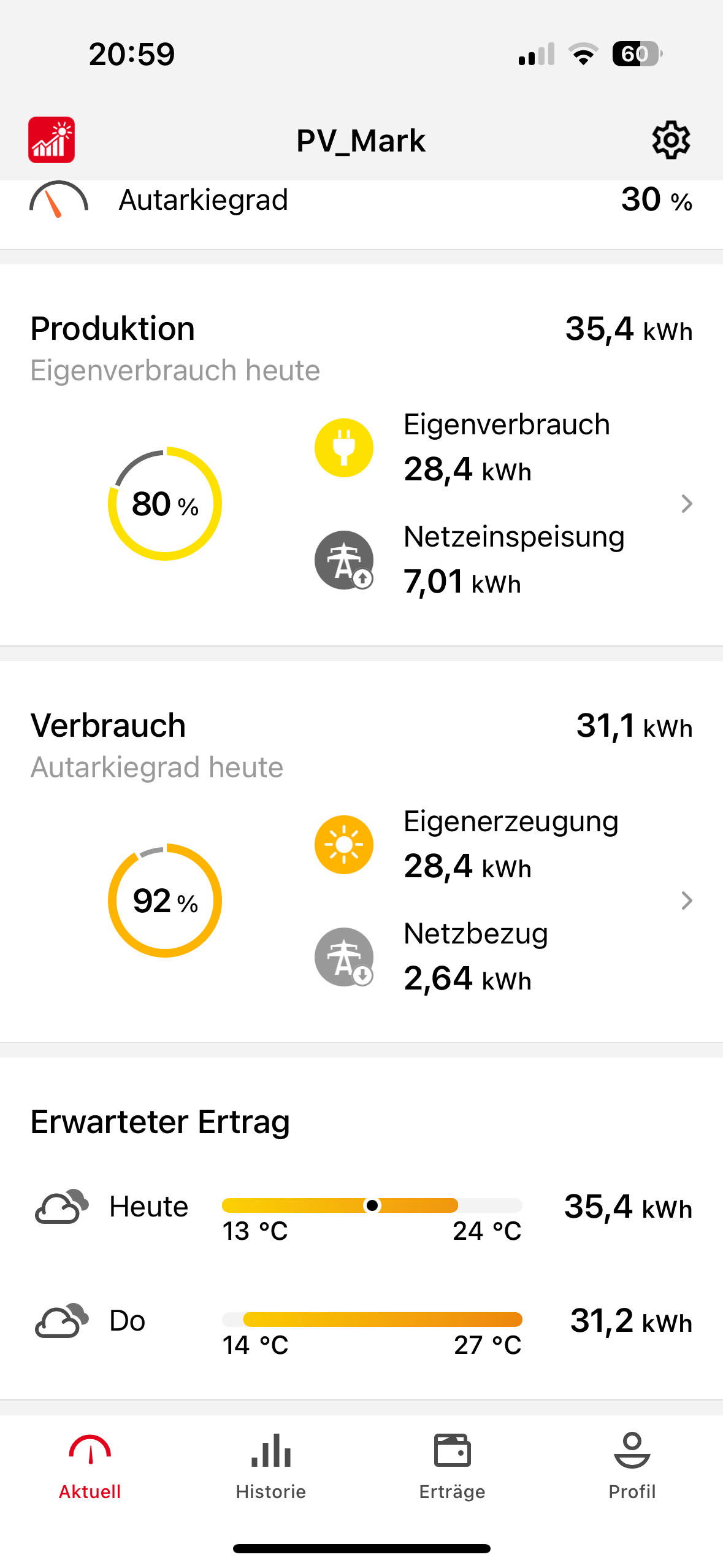

                    Danke Euch - also nochmal die Übersicht anhand des gestrigen Tages und mein Verständnisproblem:
                    Gesten erzeugte die PV 35,8 kwh, die Wallbox hat sich entsprechend 26,1 kwh davon gezogen und 7,1 kwh wurden ins Netz eingespeist.
                    Bleiben 2,6 kwh sonstiger PV-Eigenverbrauch übrig. Was muss ich tun um diese 2,6 kwh im Energieflussmonitor zu sehen? Wäre ein weiterer Zähler - Sonstiges denkbar/sinnvoll?
                    Und im Energieflussmonitor habe ich unter Bezug noch die 5,8 kwh zu sehen - verstehe, ich dass richtig, dass hier eigentlich die 2,6 kwh stehen müssten, es aber aufgrund von Rechenfehlern falsch dargestellt wird? Oder was sind die 5,8 kwh? Ich checks nicht.

                      Ehr nicht, es ist ja auch nicht klar woher die Wallbox ihren Strom bekommen hat, ob die 2,6kWh nun ins Haus geflossen sind oder in die Wallbox weiß ja zumindest der Energiemonitor nicht.
                      Wenn du dir noch einen Zähler für den Haushalt einbaust wird es trotzdem aus den oben genannten Gründen leichte Differenzen geben, außerdem weichen auch die besten Zähler ein bisschen von einander ab.
                      Vielleicht baut Loxone irgendwann einen Parameter für den Rest ein, das könnte Bezug und Lieferung einfach verrechnet werden, dann wäre diese Irritation schonmal weg.
                      Aber du kannst natürlich Zähler für besondere Verbraucher einbauen, die kannst du dann auch so steuern das nur bei PV Überschuss laufen.
