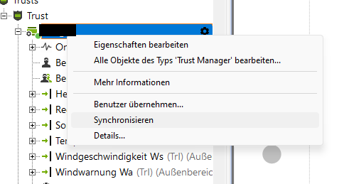

    Jetzt habe ich seit 3-4 Tagen das Problem, dass ich die Daten sehr sporadisch bekomme.
    Die Daten werden gefühlt nur 1-3 mal pro Tag aktualisiert. Früher war es im 15 Minuten takt.
    Bedeutet also, wenn es stürmt bekommt es mein Miniserver nicht mit und fährt die Jalousien nicht hoch.
    Wie kann ich denn prüfen, ob das Problem der Aktualisierung an mir liegt? Kann ich die Aktualisierungsrate irgendwo überprüfen?
    In der Live View in Loxone Config sieht man schön die alten Daten.
    Klick ich manuell auf "Synchronisieren" - holt es sich einmalig die aktuellen Daten, die Verbindung ist also vorhanden.

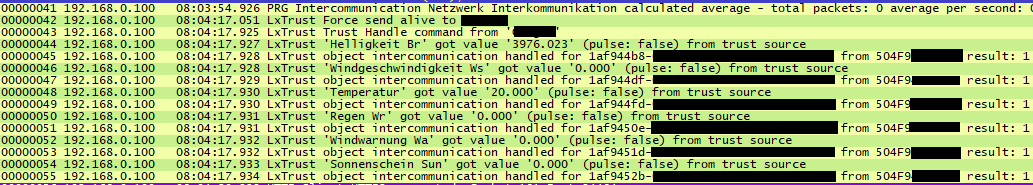

    Sehe das manuelle "Synchronisieren" auch im Loxone Monitor:
Ansichten: 126
Größe: 44,3 KB
    Gibt es weitere Diagnose Möglichkeiten von meiner Seite mit denen ich den Fall untersuchen kann oder was ich probieren kann?

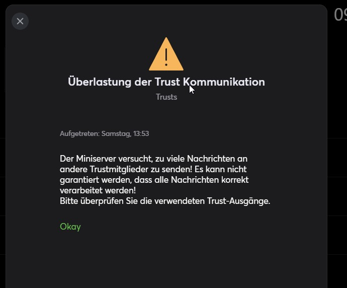

    Gerade noch vom Nachbar diesen Screenshot bekommen: Überlastund der Trust Kommunikation
Ansichten: 138
Größe: 104,6 KB
    Das bedeutet was?
