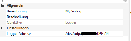

    Hallo Leute,
    Ich kämpfe seit einiger Zeit mit dem Problem dass ich es nicht schaffe Logging auf einem externen Syslog Server einzurichten - ich möchte einfach gewisse Mitteilungen via Syslog zu meinem Syslog Server im Internet schicken.
    e.g. in diesem Beispiel, die Lichtsteuerung von meinem Büro
    Ich habe wie in der Anleitung meinen Logger "My Syslog" eingerichtet
Ansichten: 200
Größe: 6,5 KB
    Auf der IP unter Port 514 läuft ein Syslog Server, bestätigt auf UDP und TCP Protokoll (wurde auch mit Telnet getestet, Nachrichten kommen an)
    Ich habe auch mit /dev/tcp/[IP]/514 Logger Adresse getestet

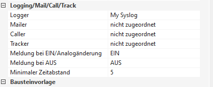

    Danach wurde auch ein Objekt verwendet für diesen Logger
Ansichten: 82
Größe: 6,3 KB
    Danach die Lichtsteuerung betätigt aber das Problem ist: Es kommen nie Logs an und ich weiß nicht wo der Fehler liegt
    Habt ihr eine Ahnung was ich noch versuchen kann?

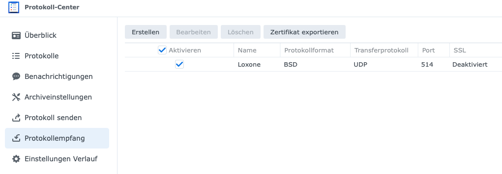

    ich verwende für die Synology /dev/syslog/ip-adresse
    Den Port 514 brauchst man nicht angeben
    Auf der Synode selbst ist dann noch der Protokoll Empfang konfiguriert
