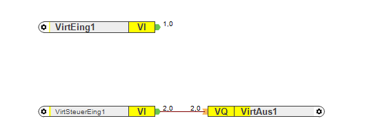

    Folgendes würde ich gerne umsetzen: Ich hätte gerne einen Virtuellen Eingang "VirtEing1", den ich in der APP auf einen Wert einstellen möchte (Schieber). Da dieser Wert aber auch über eine andere Steuerung gesetzt werden kann, sollte sich der aktuell gesetzte Wert des Eingangs auch in meiner APP wieder spiegeln.
    Zu meinem Verständnis kann dies gelöst werden, indem ein Virtueller Ausgang "VirtAus1" erstellt wird, welcher seinen Wert an den "VirtEing1" übergibt.
    Ich habe hier mal mit einem zweiten virtuellen Eingang "VirtSteuerEing1" einen versuch gestartet.
    Das folgende untere Beispiel sollte dann, wenn ich an "VirtSteuerEing1" den Wert in der App übertrage, diesen auch am "VirtEing1" so setzten.
    Dies habe ich über einen Befehl "<v>" und Addresse "/dev/sps/io/VirtEing1/" im "VirtAus1" konfiguriert. Allerdings sehe ich keine Veränderung an "VirtEing1", wo ist hier noch mein Fehler?
    Hier mal das Schema in Loxone und die Konfigurationen:

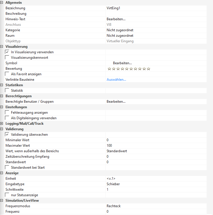

    Konfiguration "VirtEin1":

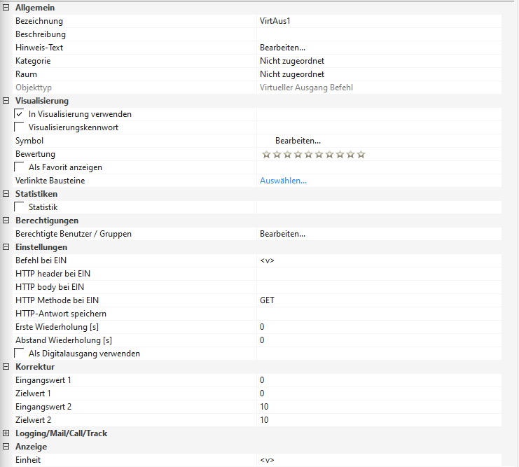

    Konfiguration "VirtAus1":

    Ich versuche bereits schon ewig rum, ich komm leider von alleine nicht drauf.

    Klappt es denn wenn du das im Browser eingibst?
    Du musst auch User und password mit übergeben, sonst geht es nicht....

      Ja wenn ich im Browser es wie folgt eingebe klappt es:
      http://username:passwort@miniserver-ip/dev/sps/io/VirtEing1/2
      dann wird der Eingangswert auf 2 gesetzt.
      ich bin mir nicht sicher wie genau ich die Adresse und den Befehl bei EIN aufteilen muss.
      Aktuell habe ich die Aufteilung
      Adresse:
      Befehl bei EIN:
      <v>
        Nein, das <v> muss beim Befehl hinten ran
        Und es muss GET sein

      So nun klappt es.
      Falls noch jemand drüber stolpert:
      Ich habe noch einen extra Benutzer angelegt für den Zugriff auf den Input. (Aus Video: https://youtu.be/t_v2wWvTGPw?si=iHjKuVZkce5oIttj&t=104)
      Anschließend habe ich die konfiguration wie folgt gemacht bein Virtuellen Ausgang VirtAus1 die Adresse auf:
      Bein Virtuellen Ausgang Befehl:
      dev/sps/io/VirtEing1/<v>
