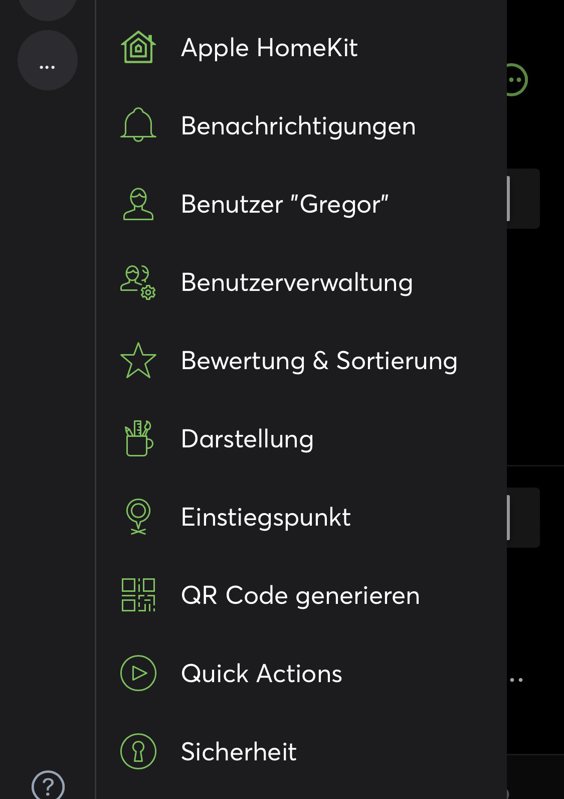

      dieses Feature ist standardmäßig in Loxone bereits eingebaut und nennt sich Verlauf. Ist aber erst mit neueren Versionen verfügbar, welche genau kann ich dir nicht sagen.

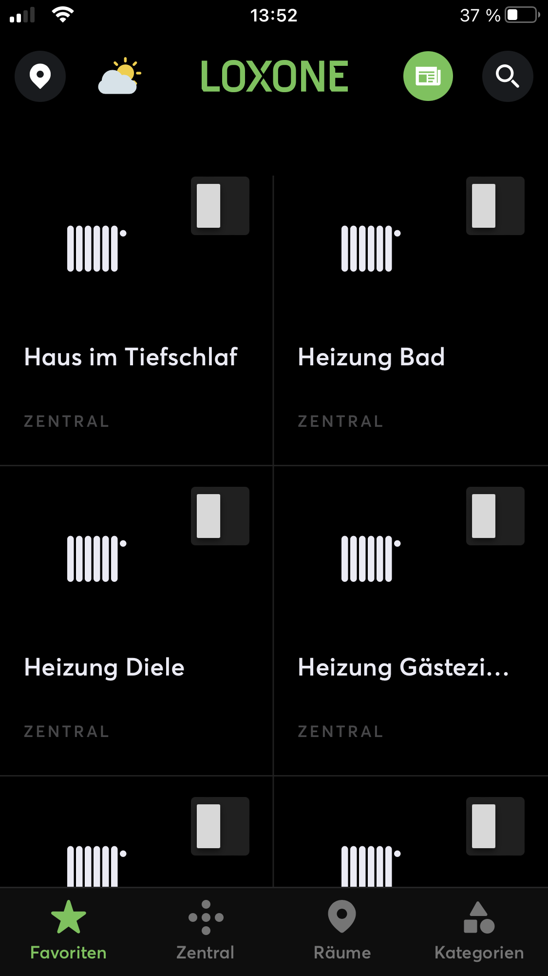

          Wie wird die Heizung gesteuert?
      • Eric Uhr
        • 29.07.2024
        • 10
        Die Heizungssteuerung sieht so aus:

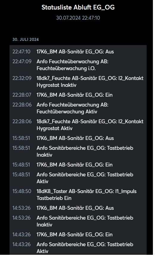

        • Michael Sommer
          • 2007
          Für solche Dinge erstelle ich einen Trackerbaustein (Mitteilungen im Peripheriebaum anklicken). In den Bausteineigenschaften (z.B. Digitaler Ausgang) erstelle ich einen Trackereintrag in den "Logging-Eigenschaften" eines Bausteins Damit kann man gezielt Funktionen überwachen. Anzeige in der VISU (Haken) nicht vergessen.

            • Michael Sommer
              • 2007
              Natürlich, wie ich schon geschrieben habe, das Häkchen bei Visualisieren verwenden anbringen und schon ist es nach dem herunterladen der Config sichtbar.
