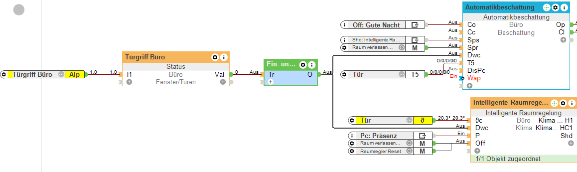

    ich möchte den Fenstergriff für die Beschattung / Raumregelung verwendet.
    Das Problem ist, wenn ich den Türgriff von geschlossen auf gekippt ändere, fahren die Rollen hoch.
    Da für einen kurzen Moment der Status von geöffnet übermittelt wird.
    1 = geschlossen
    2 = gekippt
    3 = geöffnet
    Das Ziel ist, dass trotz aktiver geschlossener Rollos das Fenster gekippt werden kann, ohne das diese hochfahren. Zum Beispiel in der Nacht zum lüften.
    Ich hänge da voll, fällt euch was ein?

    Hallo sub2010,
    ich hab das bei mir mit einer Ein-und Ausschaltverzögerung gelöst und die, glaub ich, auf 0,5 Sekunden oder so gestellt.
    das reicht, um den Griff in die nächste Position zu drehen ohne dass die Rollos hoch fahren und fällt auch sonst kaum auf.

      Danke für deine Antwort, daran hatte ich auch gedacht. Aber dass funktioniert bei mir nicht. Er gibt den Wert der Öffnung dann verzögert weiter. Hier meine Konfig

        Nimm mal nur eine Einschaltverzögerung ohne Ausschaltverzögerung.

          Mit dem Baustein Einschaltverzögerung klappt es ebenfalls nicht.
          Ich habe die Zeit Verzögerung auf 3 Sekunden gestellt, dass reicht aus um den Wert zu ignorieren. Wahrscheinlich hätte dies auch mit dem oben genannten Baustein funktioniert. Falls es bei dir mit 0,5 Sekunden klappt, würde mich deine Konfig interessieren. Denn der Nachteil ist, jetzt muss ich 3 Sekunden Warten bis die Rollos sich öffnen.
