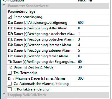

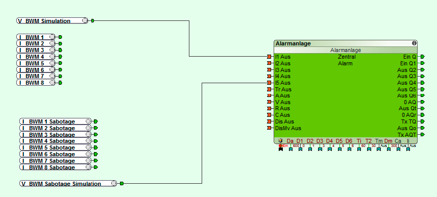

    Anscheinend stehe ich momentan völlig auf der Leitung, habe neues Projekt begonnen und scheitere am Alarmbaustein.
    Was ich auch probiere, bei mir wird nach Impuls auf BWM Simulation und BWM Sabotage Simulation immer nur Q1 aktiv, Q2 und Q3 nicht egal wie lange ich warte.

    Ich habe es ursprünglich mit Ti = 0 und T2 = 0 gehabt, ging auch nicht, deshalb jetzt diese Varianet - die auch nicht tut.
    Kann mal jemand so nett sein und mich von der Leitung schubsen? Was muss ich tun damit Q2 und Q3 auch aktiv werden?

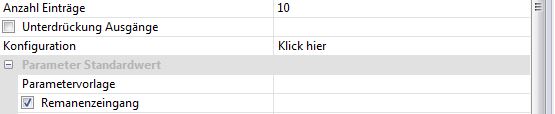

    Ist da im Alarmbaustein nicht irgendwo ein neuer Parameter, dass nur angeschlossene Alarmausgänge aktiviert werden?

      Zur Simulation würde ich mal Merker an alle Q hängen

        Wie Christian auch meinte ....
        Wird wohl an dem liegen, dass "Unterdrückung Ausgänge" angehakt ist.
        Fügt man den Alarmanlagenbaustein neu ein, ist das Hakerl (leider) als Voreinstellung gesetzt.

          Danke Leute, genau das war es, dieser neue Parameter, der natürlich NICHT in der Doku steht - und über dessen Sinnhaftigkeit man sicher trefflich streiten kann.
          Oder anders - wozu ist der Schmarrn gedacht?
            • 3318
            Ist aber nur ein Problem wenn in der Simulation, wenn man noch nichts an den Ausgängen drangehängt hat.
            In der Produktivumgebung hast ja was angehängt und es ist somit egal.
            Macht so nicht wirklich viel Sinn, was der Hintergrund ist, keine Ahnung. Wenn ich nichts am Q4 angehängt habe, wieso soll man den Q4 per Parameter unterdrücken? Hängt ja nichts dran.
            Du bist auch nicht der Erste, der beim Simulieren da drübergestolpert ist.
