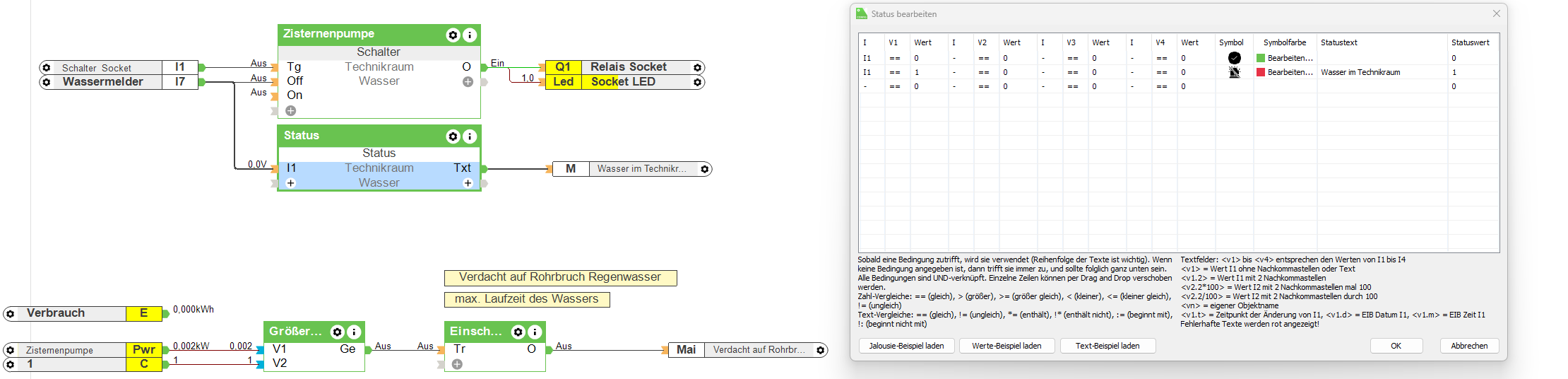

    Hallo, hätte da jemand bitte eine Idee wie ich das Configen kann.
    Habe meine Waschmaschine am Smart Socket Air hängen und darunter einen Wassersensor, jetzt hätte ich gerne wenn der Wasser Sensor Alarm auslöst das der Smart Socket aus schaltet. Den Wassersensor habe ich auf der Brand und Wassermelder Zentrale hängen. Danke
    • 4613
    Hab es so umgesetzt:
