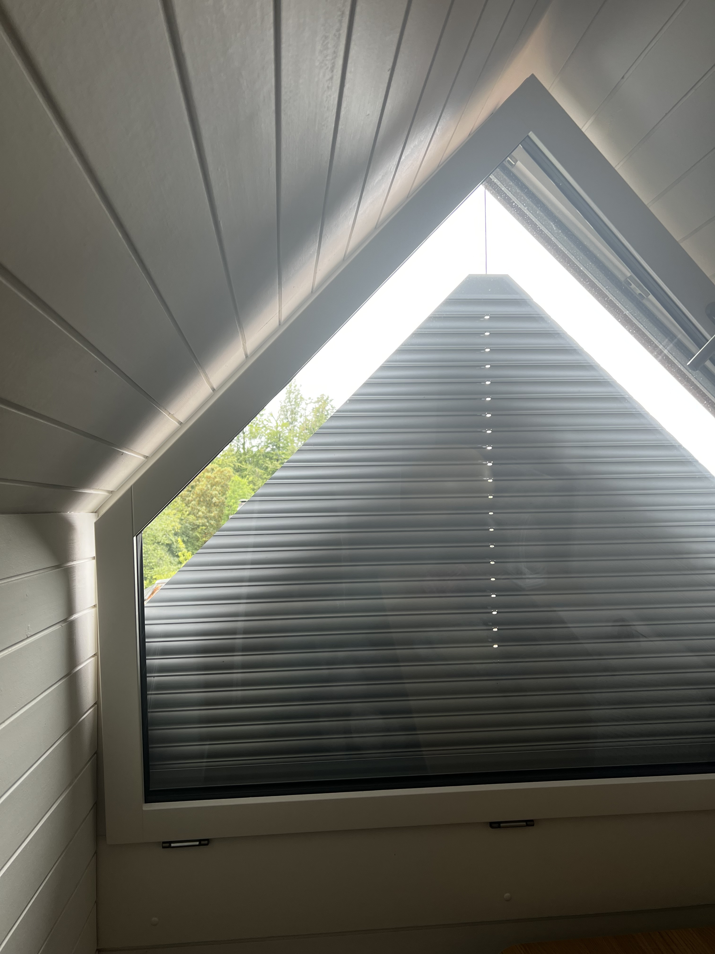

    Habe ein Rolladen mit der automatischen Beschattung aber der schliesst nicht komplett:
    Klicke auf die Grafik für eine vergrößerte Ansicht  Name: IMG_4480.jpg Ansichten: 0 Größe: 1,92 MB ID: 438041
    Ich vermute damit noch etwas Licht hinein kommt. Der soll aber bitte komplett schliessen, habe im gleichen Raum ein Fenster nach Norden was offen bleiben kann und genügend Licht gibt. Habe schon viele Parameter versucht aber bringe das einfach nicht hin. Hat jemand eine Idee?

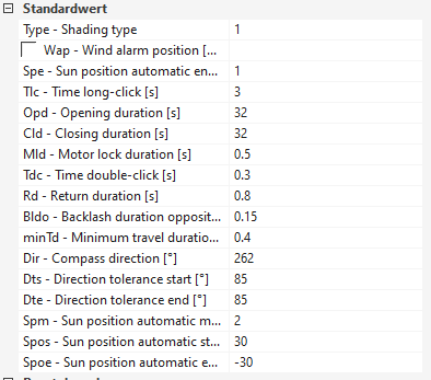

    Klicke auf die Grafik für eine vergrößerte Ansicht  Name: Screenshot 2024-08-05 at 18.09.14.png Ansichten: 0 Größe: 12,2 KB ID: 438042

    Klappt es wenn ein herkömmlicher Jalousienschalter angeschlossen ist?
    Passt die Laufzeit?
    Sind die Endlagen korrekt eingestellt?
      • 4071
      Hallo half-bit
      Rd = 0,8 bei dir, stelle es auf 1 dann ist es geschlossen.
      • half-bit
        half-bit kommentierte
        Genau das war es! Ich habe immer die Einheit Sekunden gesehen und diesen Parameter deshalb nicht beachtet. Gerade selber auch entdeckt beim nochmaligen durchlesen der Doku. Danke!!
