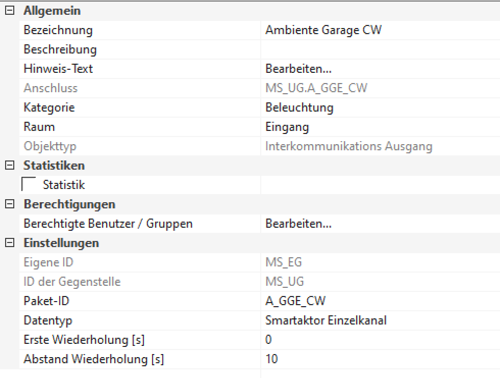

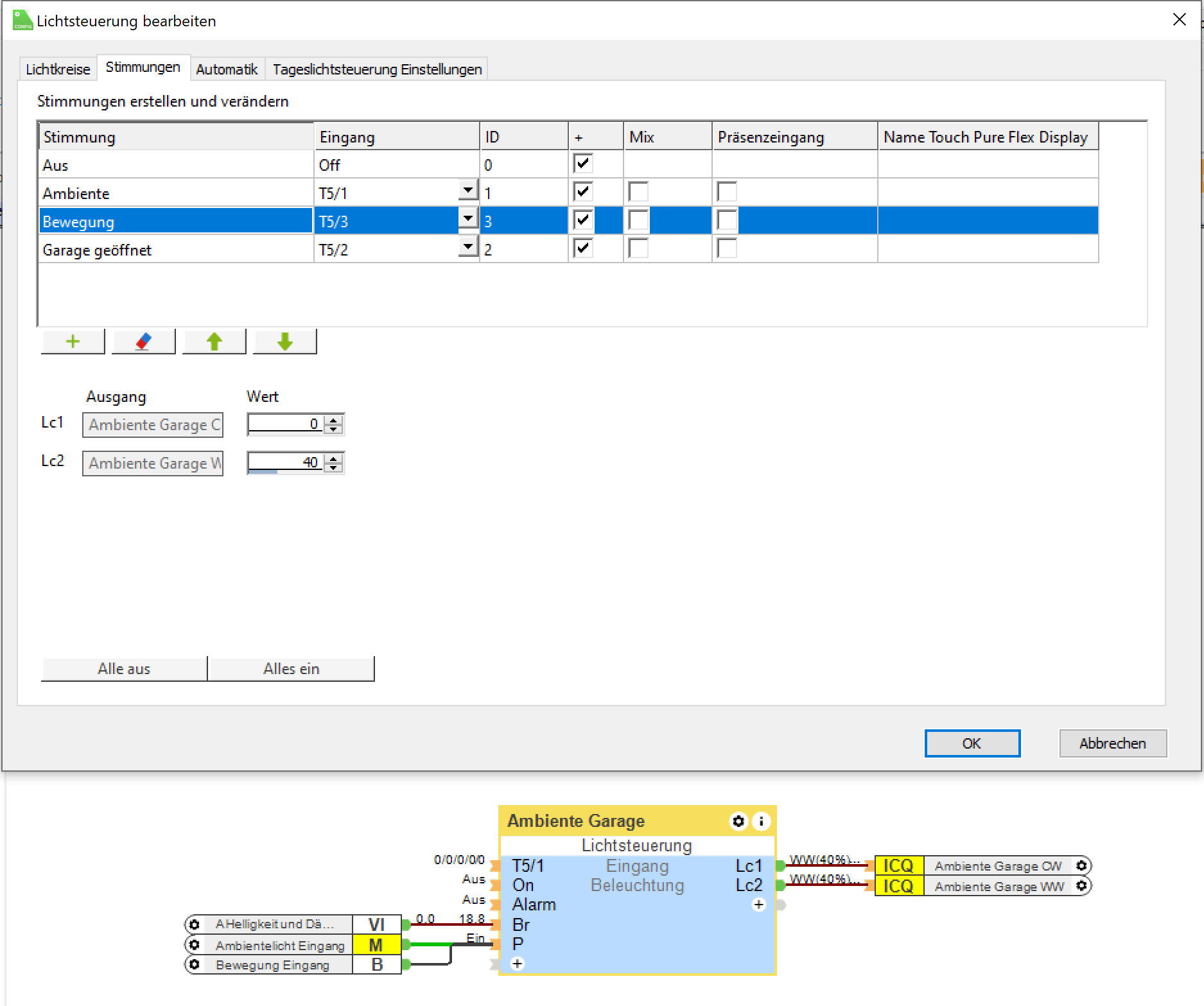

    ich habe ein Problem mit der Interkommunikation und dem Datentyp Smartaktor.
    Die beiden Miniserver sind im gleichen Netzwerk und sind beide Gen. 1.
    Auf dem Sende-Miniserver habe ich die Lichtsteuerung mit folgenden Daten konfiguriert:Klicke auf die Grafik für eine vergrößerte Ansicht

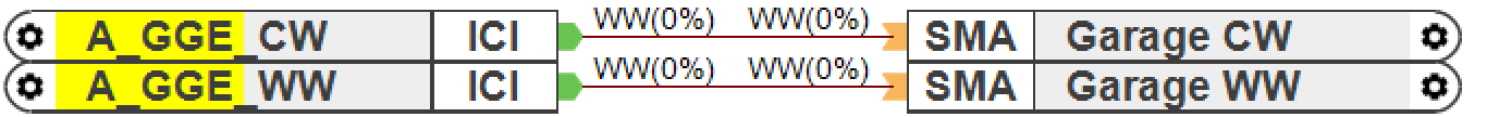

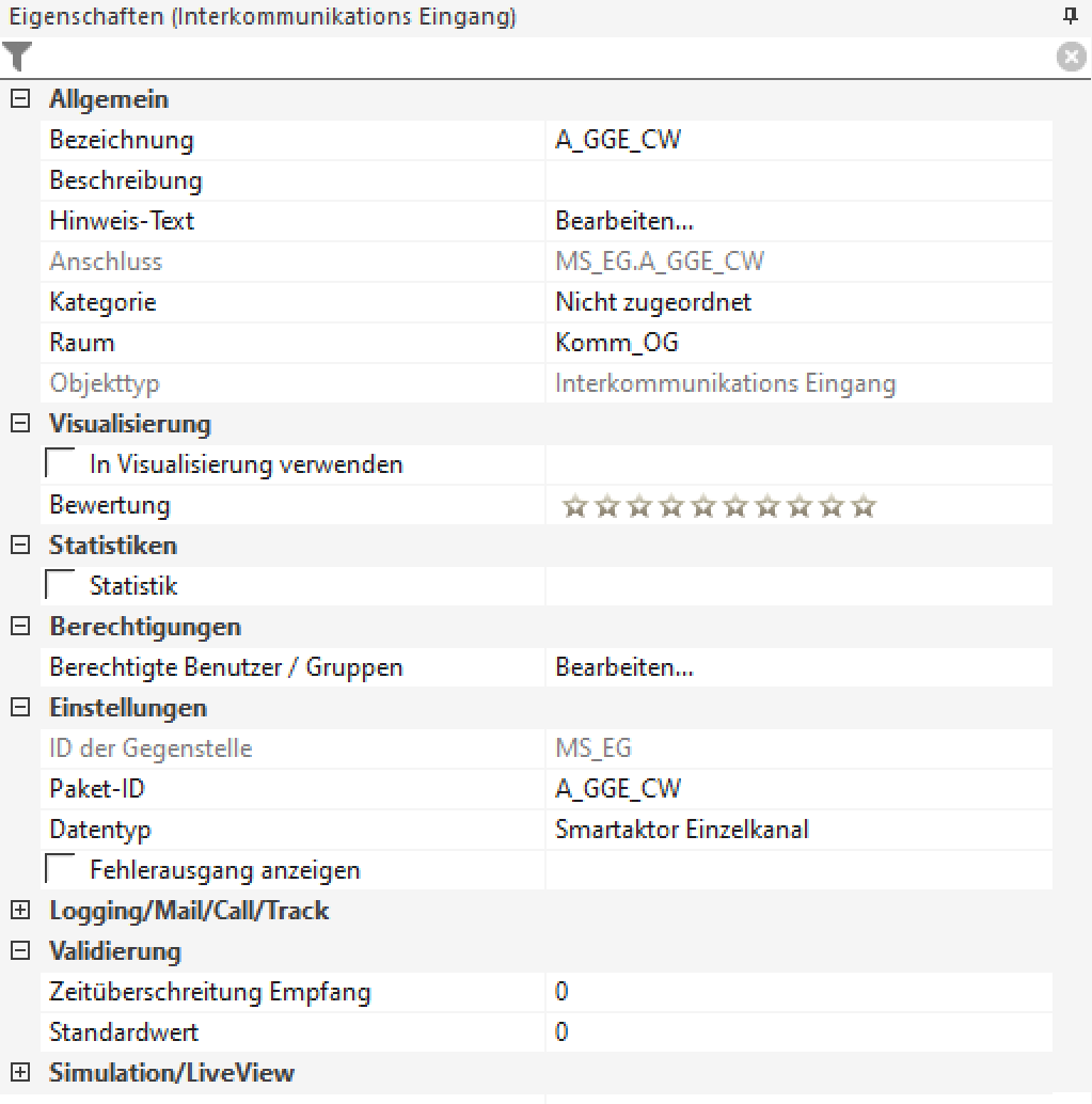

    Auf dem Empfangs-Miniserver sieht die Konfiguration wie folgt aus:
Ansichten: 68
Größe: 38,7 KB
Ansichten: 72
Größe: 16,8 KB

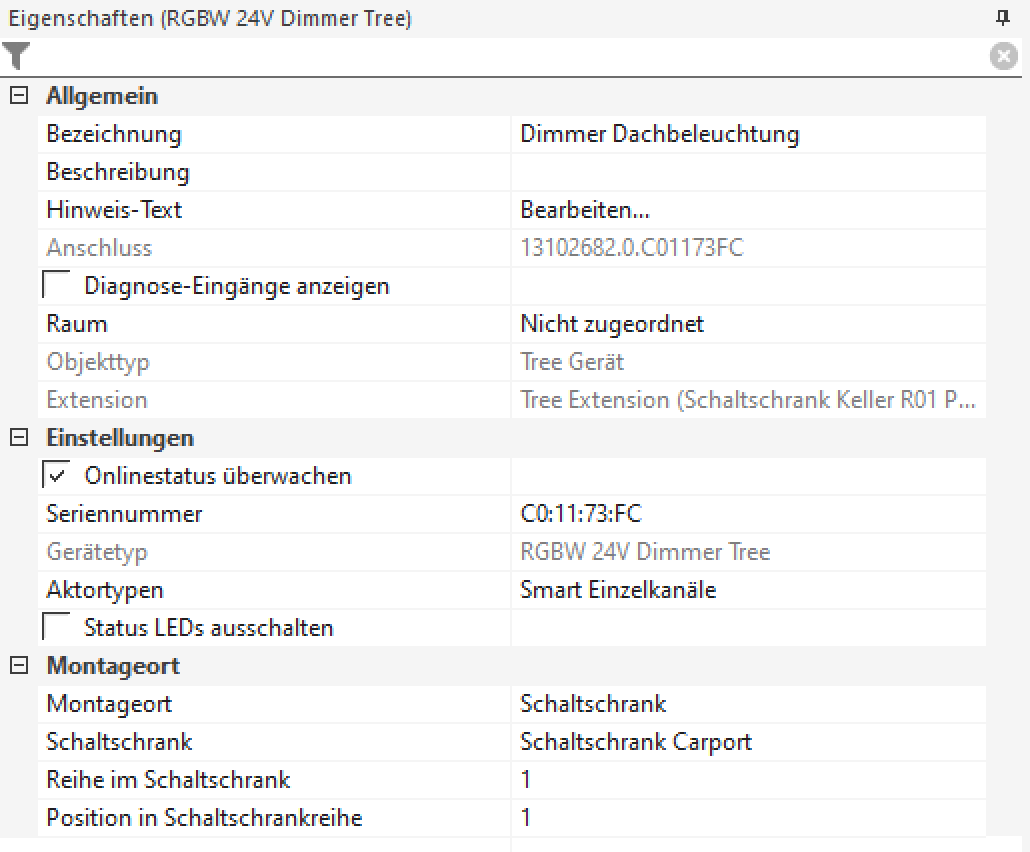

    Und der Dimmer ist wie folgt konfiguriert:
Ansichten: 70
Größe: 33,6 KB
    Beide Miniserver werden mir jeweils auf der Gegenseite als Online angezeigt. Im Interkommunikations-Monitor werden auch die empfangenen Variablen angezeigt. Als Wert wird auch "Smart" angezeigt. Dennoch kann ich die Leuchten nicht steuern.
    Hat jemand eine Idee, woran es liegen könnte?

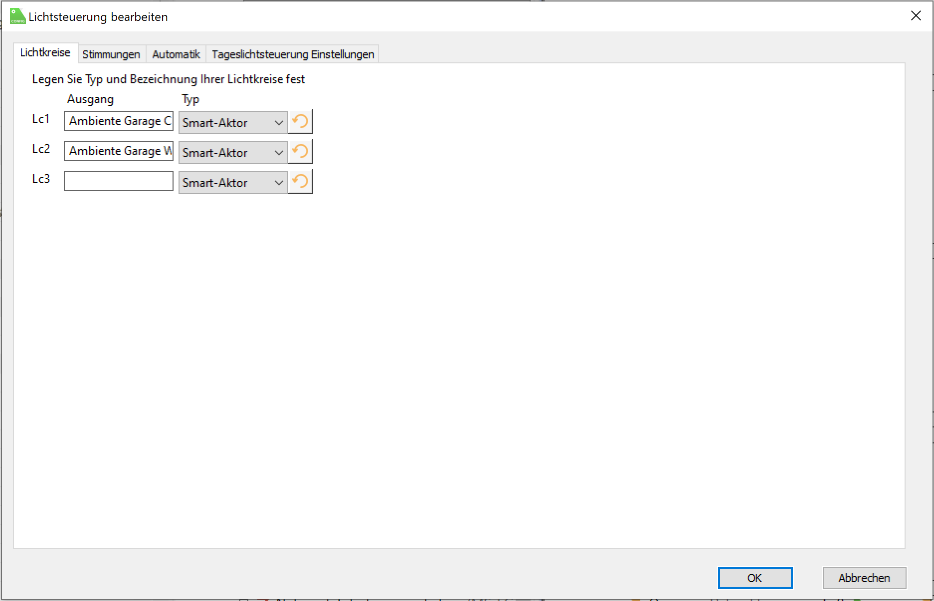

    Kann es eventuell sein, daß in der Lichtsteuerung beim Ausgang kein Smartaktor für den jeweiligen Ausgang angewählt wurde ?
    Sieht man leider in den Bilder deiner Konfig nicht (den Reiter "Lichtkreise") und wenn ich bei mir einen Smartaktor ausgewählt habe, dann schaut der "Wert" Einstelldialog (jeweils rechts neben dem Ausgangsnahmen) anders aus als bei mir.

      Sorry, hatte oben das falsche Bild eingefügt, folgend das richtige:
Ansichten: 61
Größe: 33,9 KB
ID: 438404Steht auf Smart Aktor.
        • 2696
        Ich sehe da erst mal keinen Fehlern, m.M. nach sollte das so funktionieren.
        Würde ein Ticket bei Loxone aufmachen.
