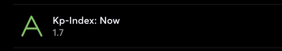

    vllt. geht es euch ja auch so, dass ihr von den Polarlichtern die man hätte sehen können erst zu spät erfährt.
    Der planetare geomagnetische Index Kp hilft hier ggf. weiter: http://tipps.himmelszelt.at/kp-index.html
    Einen über viele Messstationen weltweit gemittelten Wert findet auch online, ebenso einen forecast: https://spaceweather.gfz-potsdam.de
    über ein http-Eingang, oder aber das AnyPlugin kann man sich also mit einem Status-Baustein eine Anzeige basteln um so zu helfen Tage rechtzeitig zu erkennen (oder Benachrichtigungen zu senden!) wenn es mal wieder soweit ist. Per AnyPlugin setze ich folgende Befehle stündlich ab, und erhalte die Antworten per MQTT, wobei ich diese dann per Loxone Config virtuellem Eingang oder Texteingang reinhole um diesen an den Status-Baustein weiterzugeben (Farbskala ggf wie hier anpassen):

    NowCast: (aktueller Indexwert): https://kp.gfz-potsdam.de/
    • getKpv udp command curl -s 'https://kp.gfz-potsdam.de/app/json/?start='$(date -I)'T'$(date -d '-5hour' +%H:%M:%S)'Z&end='$(date -I)'T'$(date -d '+1hour' +%H:%M:%S)'Z&index=Kp&status=Kp' | jq -r '.Kp[]' | mosquitto_pub -h <<IPLoxBerry>> -p <<MQTTPortLoxBerry>> -u ‘LoxBerryUser’ -P ‘LoxBerryPasswort' -t 'custom/Kp_Nowcast_v' -s
    • getKpt udp command curl -s 'https://kp.gfz-potsdam.de/app/json/?start='$(date -I)'T'$(date -d '-5hour' +%H:%M:%S)'Z&end='$(date -I)'T'$(date -d '+1hour' +%H:%M:%S)'Z&index=Kp&status=Kp' | jq -r '.datetime[]' | mosquitto_pub -h <<IPLoxBerry>> -p <<MQTTPortLoxBerry>> -u ‘LoxBerryUser’ -P ‘LoxBerryPasswort' -t 'custom/Kp_Nowcast_t' -s

    Die timestamps zeige ich als verknüpfte Elemente ohne eigene Visualisierung... ggf. werde ich diese auch direkt in den Status-Baustein einbinden..
